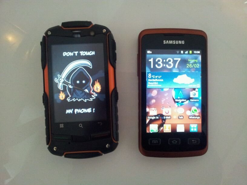

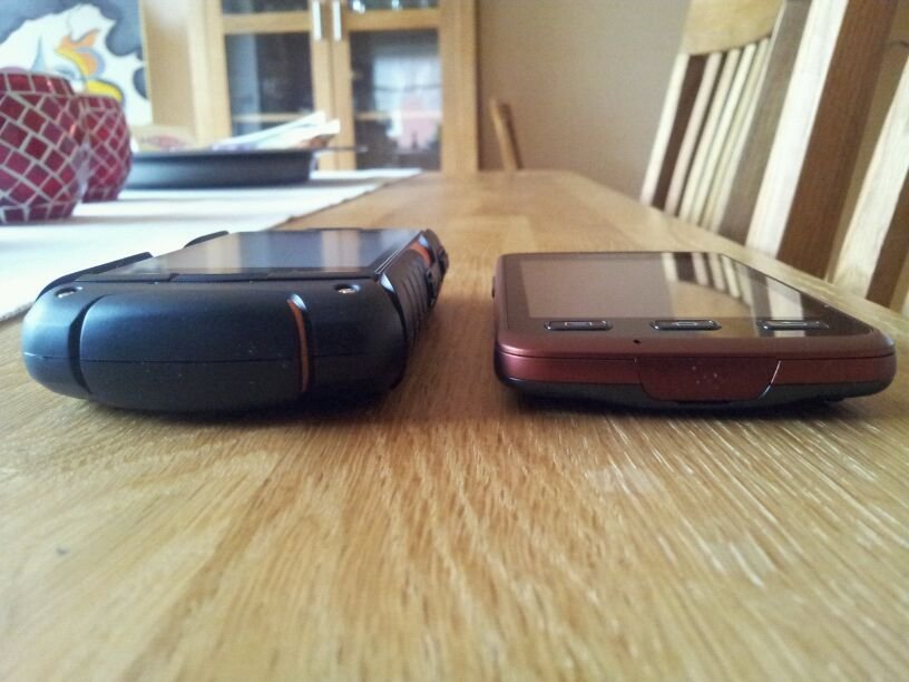

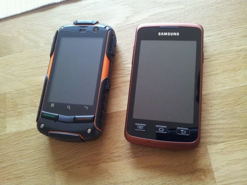

Ich habe seit letzter Woche das Utano Barrier und wollte mal fragen, ob noch weitere User dieses Handy in Gebrauch haben.
Ich hatte schon immer einen Faible für Outdoor-Handys und bin jetzt nach Ericsson R250s Pro, R310s, dem legendären Hai, den Sonim Handys, dem Defy, Xperia Active und dem XCover beim Barrier gelandet, meiner Meinung nach eine Kreuzung ala "Xcover meets Sonim".
Das Phone läuft mit Android 2.2 und bietet alles, was man braucht, wenn es mal härter zugeht.
Das Defy, Active und XCover haben zwar auch IP67 Zertifizierung, machen aber im direkten Vergleich einen deutlich empfindlicheren Eindruck, besonders bei Stürzen hätte ich arge Bedenken.
Das Barrier ist natürlich ein richtiger Klotz, aber hat trotzdem was, ist einfach mal wieder etwas ganz anderes.
Im Gebrauch läuft es absolut flüssig, hat sehr guten Empfang und einen tollen Akku mit 2000 mAh, mein erster Androide mit dem ich nicht jeden Tag an den Lader muss.
Wenn irgendwelche Fragen sind, einfach her damit!

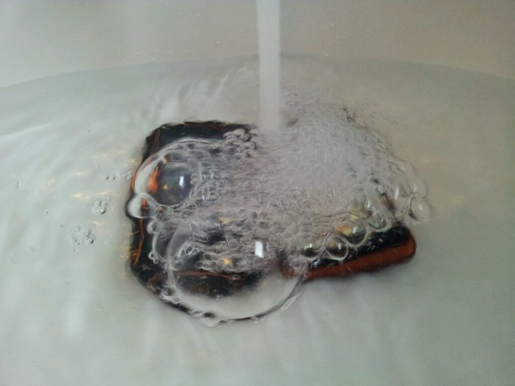

Hier noch ein kleiner Wassertest mit dem Barrier und dem Xcover, beide haben es anstandslos überstanden!
