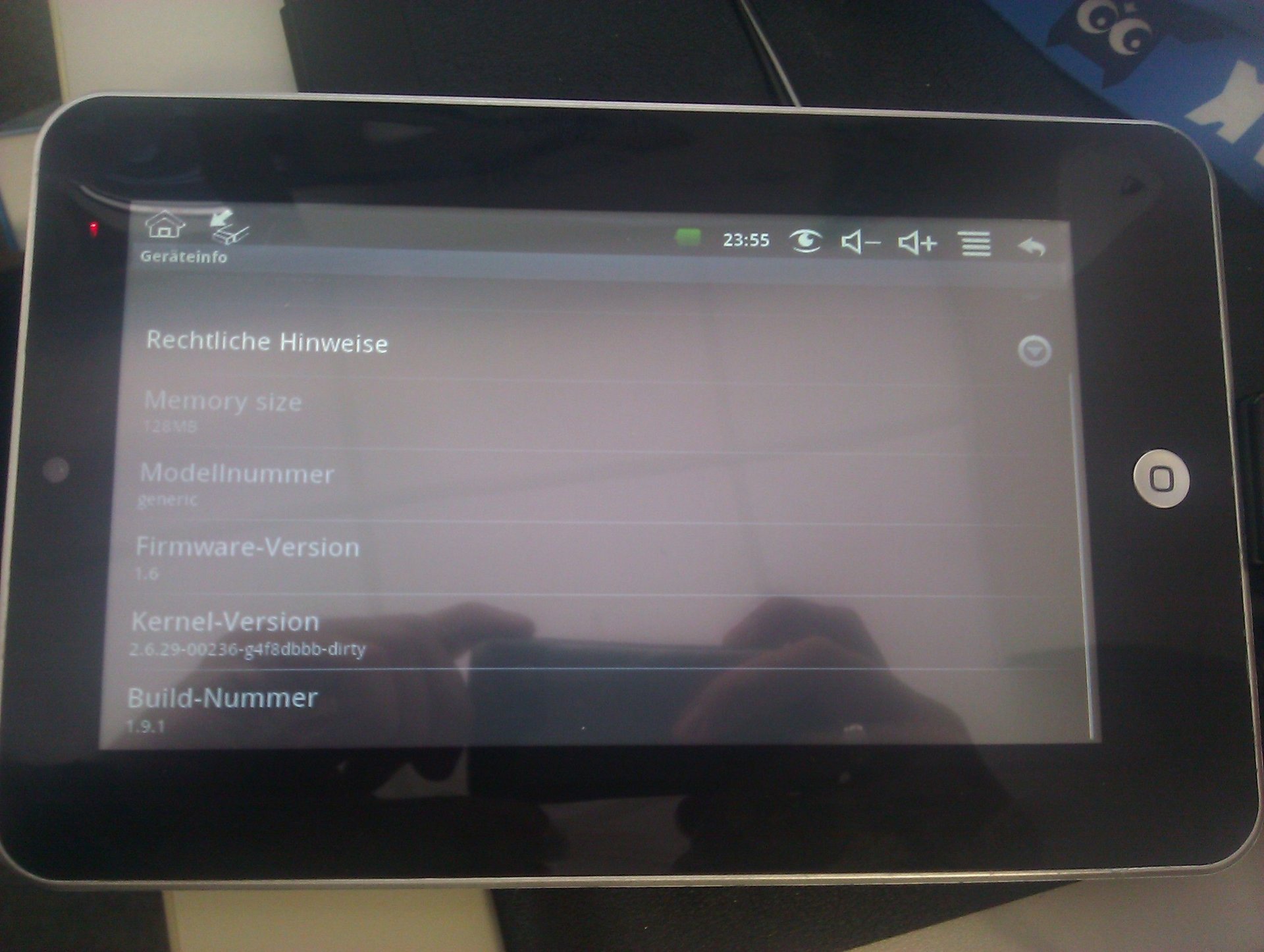

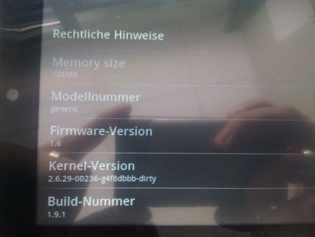

Hallo Leute!
Hoffendlich könnt ihr mir helfen.
Ich habe ein 7" Tablet welches aber nur teilweise funktioniert.
Es hat 128mb Ram, Android 1.6, Kernel: 2.6.29-00236-g4f8dbbb-dirty, Build-Nummer: 1.9.1
Und jetzt die Sachen die nicht richtig oder gar nicht funktionieren:
Touchscreen ohne Funktion, W-Lan startet aber bricht sofort ab und schaltet sich wieder ab, es kommt kein ton aus den Lautsprechern aber aus den Kopfhörern schon, das eigenartigste an der Sache ist aber das die Hardware Tasten nicht funktionieren außer der Power-Button.
Ich hoffe ihr könnt mir sagen was damit los ist.
MfG Tomasius87

Moin!
Vielleicht so 'n WM6850-Teil und ein falsches ROM geflasht?
Wo hast du denn das Teil her?
MfG
MrFX

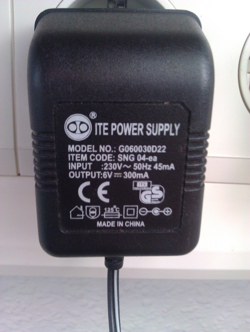

Hi ich glaube nicht das es defekt ist. Weil es ja zeitweise richtig gut läuft. Und das ohne Probleme. Meine Vermutung ist nur das es nicht mehr das Originale netzteil ist und es vielleicht zu wenig mA hat. Aber wie bekommt man soetwas raus? Weil meins nur 6V 300mA hat und die vergleichbaren haben 6V 1500mA. mfG Tomasius87

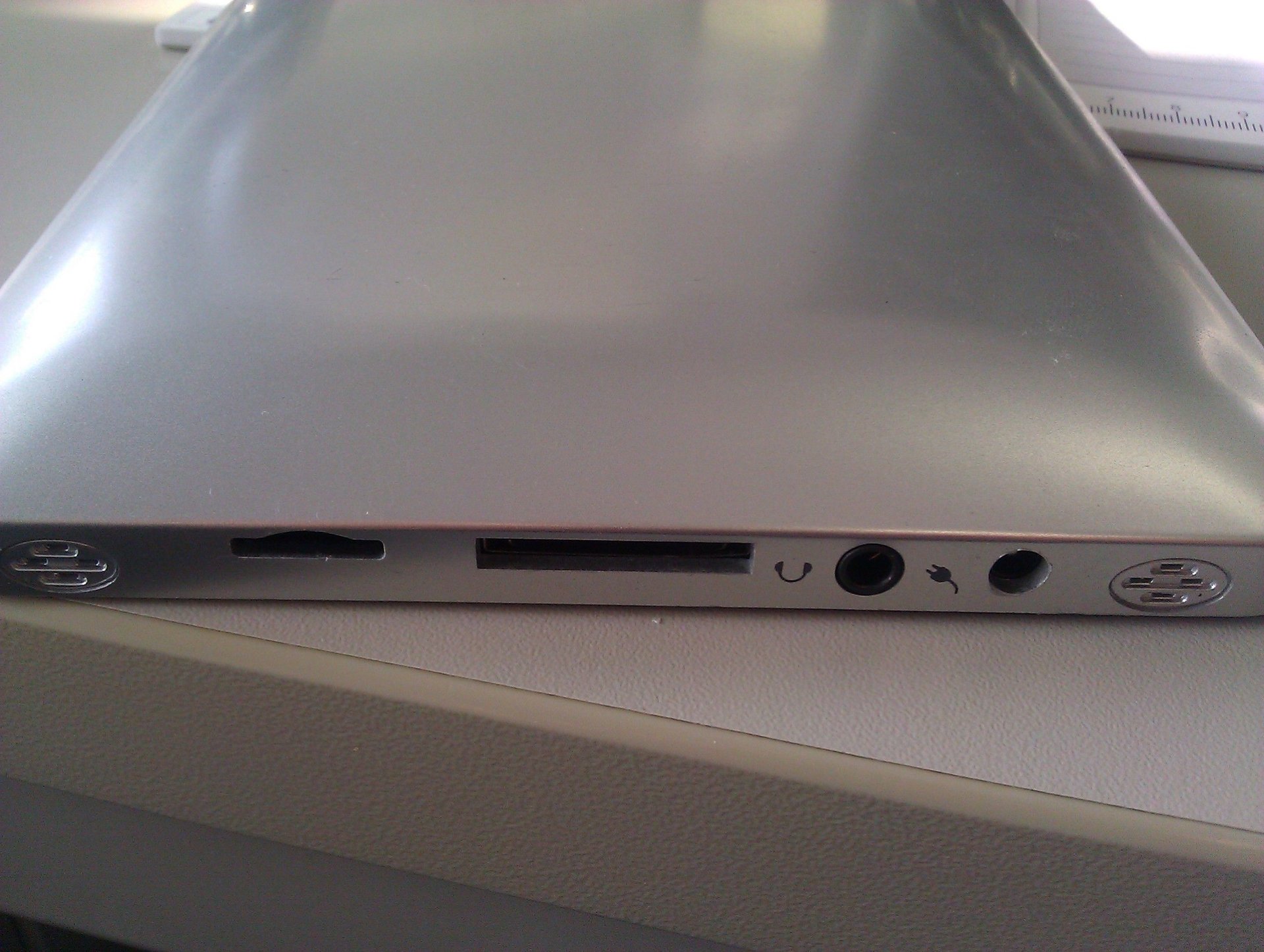

zu1) Nein leider steht dort nichts auch in der Bedienungsanleitung stehen keine techn. Daten.
zu2) Könnten die zu wenigen mA das zufällige Ausgehen hervorrufen?
Der Akku ist defekt. Sobald ich es vom Netzteil ab mache fährt es sich runter.
MfG Tomasius87

Wenn wirklich der Akku defekt ist und das Tablet komplett über das Netzteil läuft, sind 1,8 Watt mögliche Leistung allerdings zu wenig. Da braucht ja fast schon das WLAN allein mehr Strom.
Nimm einfach ein Netzteil mit mindestens 1.0, besser 1.5 A, dann wird das sicher stabiler laufen.
MfG
MrFX
Hi wieso 1,8Watt? wie kommst du darauf?:confused:
Also war meine Vermutung gar nicht so verkehrt das, das Netzteil zu wenig Leistung hat. Kann mir vielleicht einer sagen wo man ein passendes Netzteil günstig bekommt? MfG Tomasius87
