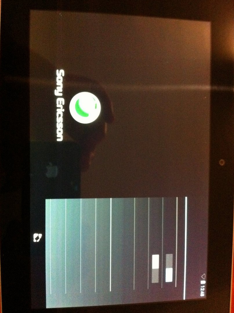

möchte vorab erwähnen, dass ich ein absoluter Noob-User bin, trotzdem hatte ich heute, nachdem ich mir
ein neues Tablet gegönnt habe, den fixen Entschluss gefasst, mein "altes" Wikipad 7" (WPT005) zu rooten.
Habe dazu im Vorfeld auch u. a. hier diverse Themen durchforstet und bekam dann auch recht zügig wieder Abstand
zu der Idee, da ich den Rootvorgang ansich als zu kompliziert empfand. Dann bin ich aber (leider) auf eine recht
simple App gestoßen, die das Tablet "automatisch" rootet(?). Der Name der App: baidu easy root. Hat auch laut
rootchecker funktioniert...
Habe mir dann u. a. eine App geladen, mit der man die Bootanimation ändern kann, was ich auch direkt ausprobieren
musste... Man konnte aus einer Vielzahl an Animationen auswählen, hab mir dann eine rausgepickt und installiert.
Dann erstmal Tablet heruntergefahren und gestartet um die Meisterleistung zu bestaunen...
... war schön zu sehen, dass auch das funktioniert hat...
(Es war wohl die Animation von irgendeinem Sony Ericson Gerät.)

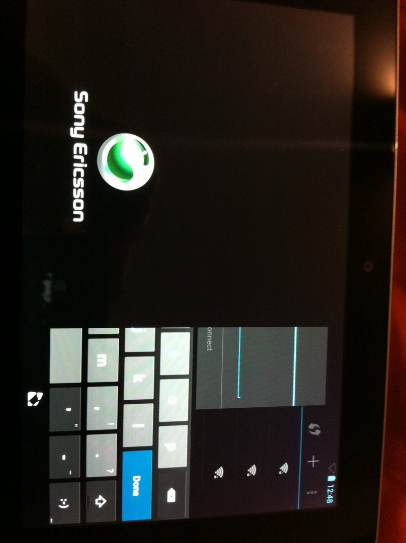

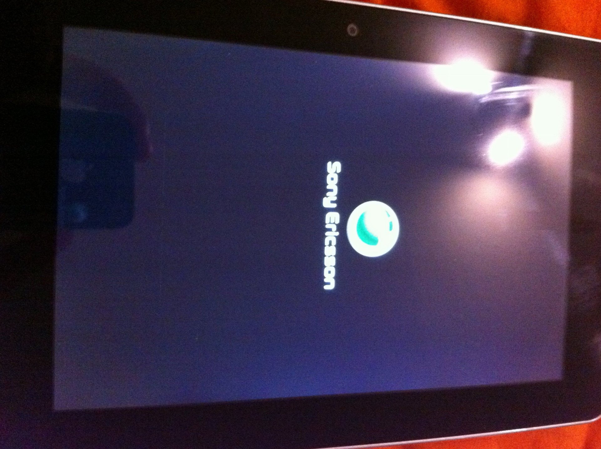

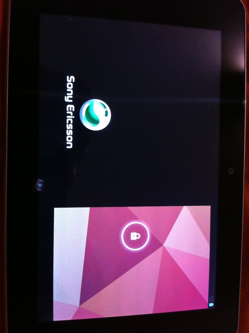

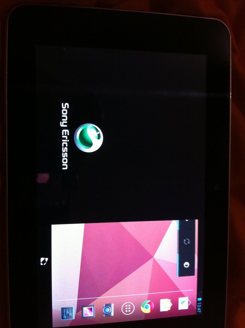

Als der Bootvorgang dann abgeschlossen war, wurde aber nun im Landscapemode der halbe Bildschirm und im
Portraitmode der Gesamte durch das Logo von SonyEricson bedeckt. Die dahinter befindlichen Elemente können
zwar gewählt, aber nicht mehr gesehen werden und das nicht nur auf dem Homescreen, sondern auch im
Einstellungsmenü und der Tastatur. Lediglich der Clockworkmod ist nicht betroffen.
In meiner Panik, habe ich aber leider nicht versucht, die App irgendwie zu öffnen und eine andere Animation zu
installieren, sondern habe einen Factoryreset ausgeführt, in der Hoffnung, dadurch auch die Animation zurück-
zusetzen. Leider ohne Erfolg.... Ganz im Gegenteil, durch den verdeckten Bildschirm bin ich jetzt nicht mal mehr
im Stande die Einrichtung des Tablets auszuführen.
Nun meine Frage hier, gibt es eine Möglichkeit die Bootanimation mit dem PC (und ohne root) zu ändern und das
auf eine leicht nachvollziehbare Art und Weise?
Für Hilfe bin ich echt dankbar, denn irgendwie ist mir das Wikipad dann doch zu schade um so zu verenden...

Hat der Clockwordmod einen Dateimanager?
Weiß ich gerade nicht, weil ich ihn lange nicht genutzt habe.
Wenn ja, dann navigiere nach /system/media und benenne die Datei Bootanimation.zip um oder hänge ein .old hinten dran. Damit sollte die Animation nicht gestartet werden.

Also,
ich weiß nicht wie, oder warum, ABER aktuell ist der Bildschirm nicht mehr verdeckt!!!
Behandel das Wikipad gerade wie ein rohes Ei, da ich nicht weiß wodurch das Logo jetzt verschwunden ist.
Folgendes ist passiert: habe erneut Factoryreset durchgeführt und dann trotz verdeckter Tastatur versucht,
dass Tablet einzurichten. konnte mich "blind" ins Wlan einloggen, ok, dann kam die Googleanmeldung - Problem!!!
Da die Tastatur so aufgeteilt ist, dass ich das @ nicht auf der Tastatur liegen hab, sondern im Bereich Zahlen/Sonderzeichen,
also hab ich das Tablet erstmal auf Seite gelegt um über Googlesuche Bilder der Tastatur zu finden.
Als ich dann einige Bilder gefunden habe, wollte ich mein Glück versuchen und holte das Tablet aus dem inzwischen ausgelösten
Ruhemodus zurück, da war der Bildschirm plötzlich frei und ich konnte bisher soweit wieder alles herstellen.
Habe gerade über "Boot Animations Root" die Bootanimation wieder geändert, aber wollte jetzt mal fragen,
ob ich davon ausgehen kann, dass das Sony Ericson Logo, dass ich mir zusammen mit der Bootanimation installiert habe
jetzt auch nicht mehr auftaucht?
Danke und Gruß
Ingo
[DOUBLEPOST=1442147953,1442147481][/DOUBLEPOST]Ok, hat sich erledigt!!
Hab es riskiert, neu gestartet und HURRA, alles funktioniert wieder wie es soll!!!!
Das war mir eine Lehre!!!
