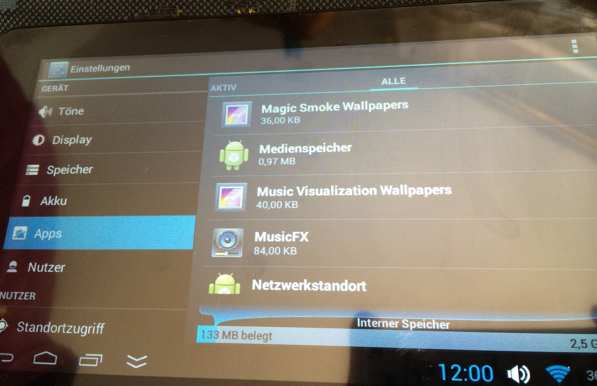

Diese tauchen auch unter Einstellungen - Apps - Alle Apps auf. Sind dort auch als Aktiv gekennzeichnet.
ABER - sie erscheinen nirgendwo im Display - sind also nicht nutzbar.

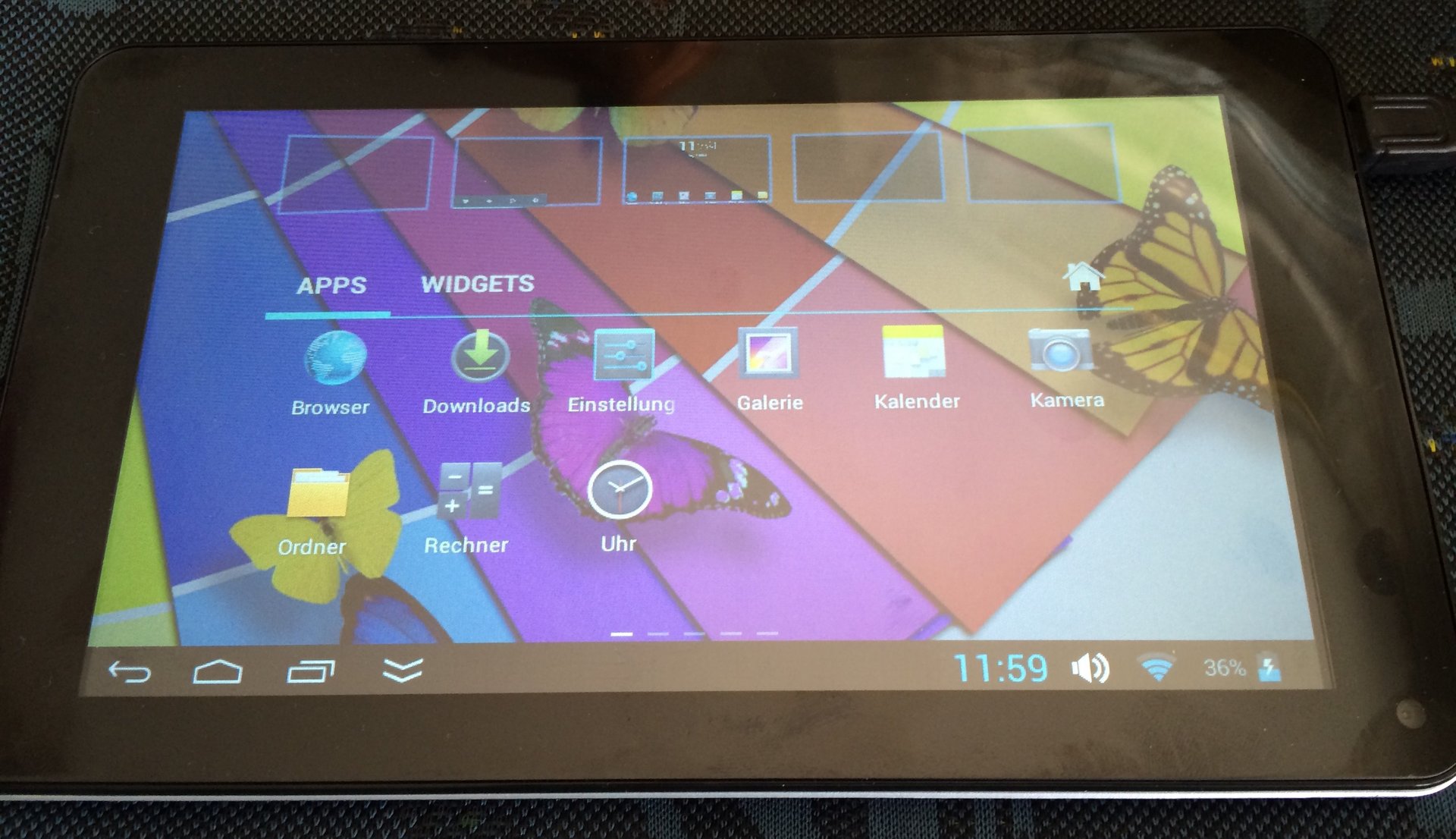

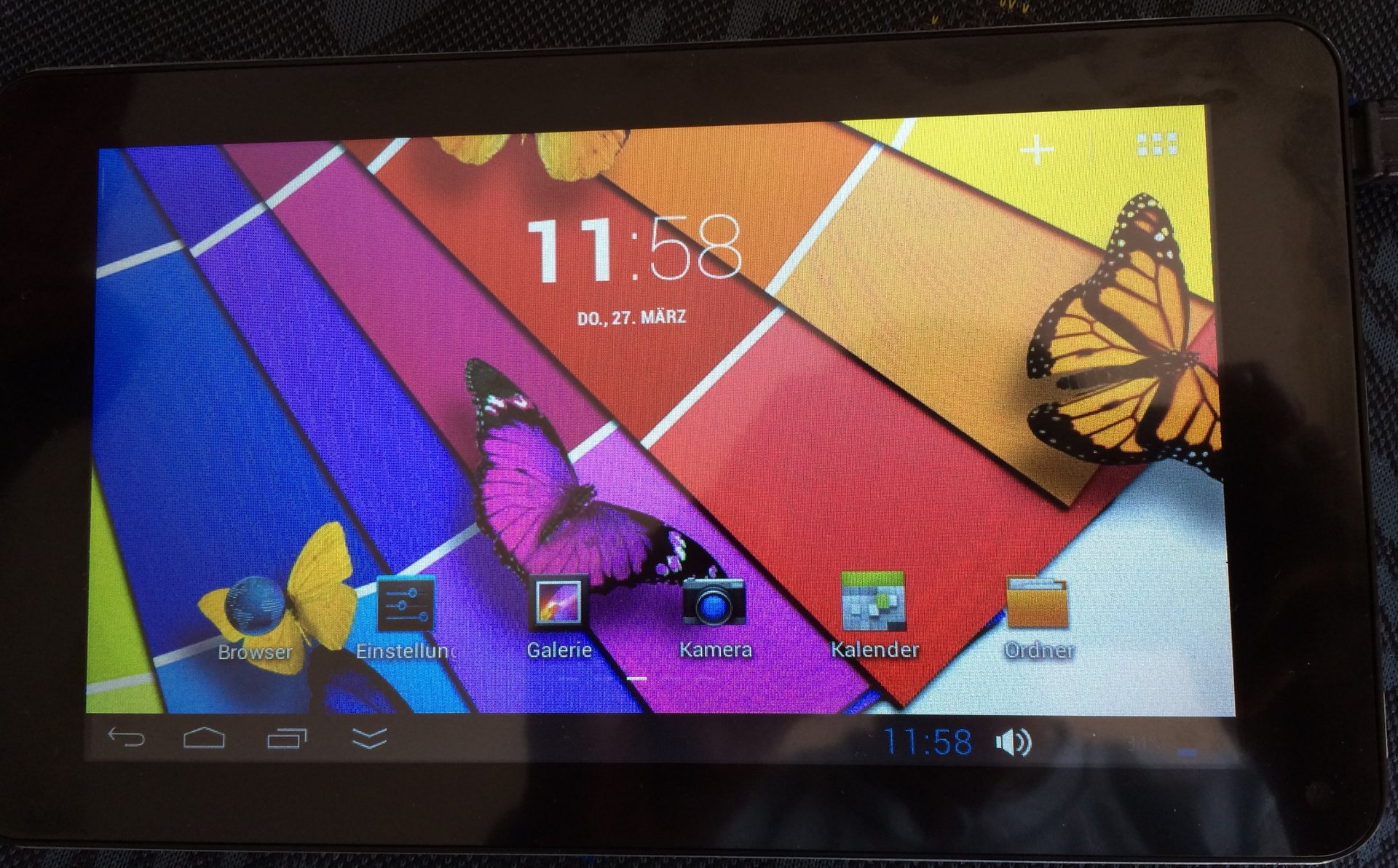

Ja - Hauptmenü ereiche ich über Einstellungen
Dort werden die Apps auch angezeigt. Auch die benötigte App um z.B. im google Play Store Apps zu laden! Und Musik App - (Foto 3)
Nur - auf dem Hauptdisplay, wo z.B. der Button Einstellungen, Internet angezeigt werden, (siehe Foto1 und 2) und wo meines Erachtens nach auch der Button "Musik" bzw. "Player" angezeigt werden müsste, taucht nichts auf.
Ich hänge mal Fotos an - vielleicht wird es dann klarer.

Drücke mal ganz oben rechts auf die 6 Punkte, sollte eine Übersicht aller installierter Apps anzeigen (ist der sogenannte App-Drawer). Da eine App anklicken zum öffnen oder länger gedrückt halten, um sie auf dem Hauptbildschirm zu platzieren.
Alternativ drücke und halte mal eine freie Stelle auf dem Homescreen und es öffnet sich ein Fenster, wähle hinzufügen oder App hinzufügen und Du bekommst jede installierte App als Auswahl ;)

Gehe ich auf die "6 Punkte" - bekomme ich nur die Apps angezeigt, die eh schon vorhanden sind. Nicht aber die, die laut Einstellungen - Apps - alle Apps auch installiert sein müssten.
Wenn ich auf dem Homescreen lange drücke - kommt zwar ein Fenster - hier kann ich aber nur den Hintergrund auswählen - nichts anderes.
Bin also leider noch immer nicht weiter...... :winki:

folgende Apps sollten vorinstalliert sein und finden sich auch in "alle Apps":
- Google Play Dienste
- Kontakte Speicher
- Music FX
Laut Handbuch diese weiteren Apps - sie tauchen aber nirgendwo auf:
