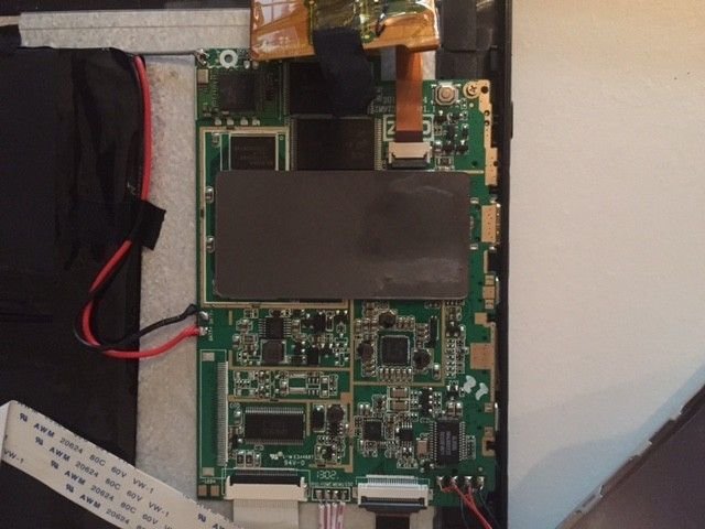

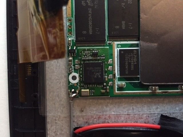

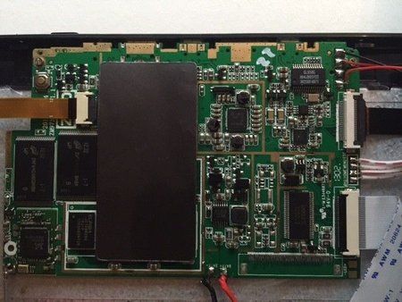

Hallo alle zusammen,
ich habe hier an Tablet vor 1 Jahr von einem ehemaligen Arbeitskollegen abgekauft, wollte es mal mit einer anderen ROM testen jedoch ist das ein China Gerät welche ROM kann ich nehmen?
Hier ein paar Bilder vom Innenleben

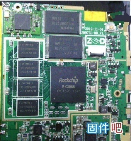

Ist 'nen Rockchip RK3066, da könnte so einiges laufen. Zumindest, wenn du deinen Original-Kernel verwendest.
Netzwerkmodul ist von Realtek.
