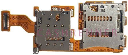

@Littl
müsste Nr./Buchstaben sein, die alle mal abwechselnd bei google oder Amazon/Ebay eingeben.
So wie beispielhaft auf dem Bild.

Hallo, eem, dieses Dings hab ich mir schon bestellt, bzw. schon bei mir und wird am Mittwoch eingebaut. Ich hoffe, es ist das Original, erst wollte ich es selber einbauen, aber es hängt mehr dran, als altes raus, neues rein.
Ich habe es bei Amazon nach langem Suchen gefunden, in meinem Fall heißt dieses Teil HTC One A9s SIM Card and Micro SD Memory Card Reader Flex.;)
Übrigens, Das Bild dieses Teils, hat mir super geholfen , wusste ja nicht, wie das aussieht, darum das Danke.:1f44d::1f49e:

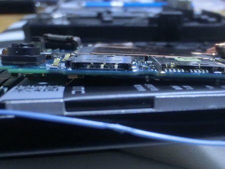

Auf alle fälle festgestellt:
- Lichtaustritt seitlich
- Punktuell leicht mit B6000 oben und unten verklebt

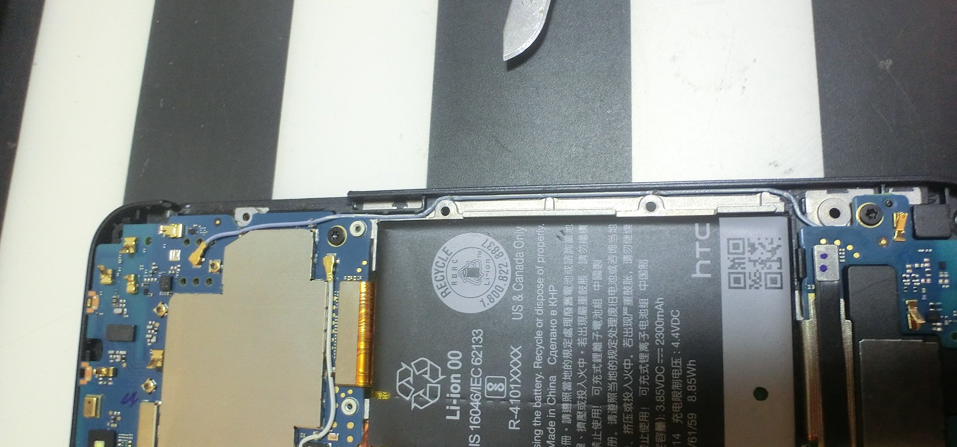

- Antennenkabel bei Montage gequetscht ( Bild 4 )
- Befestigungsbügel fehlt samt 2 Schrauben (Bild 1 )
- (2-3?) + 1 Schraube fehlt.

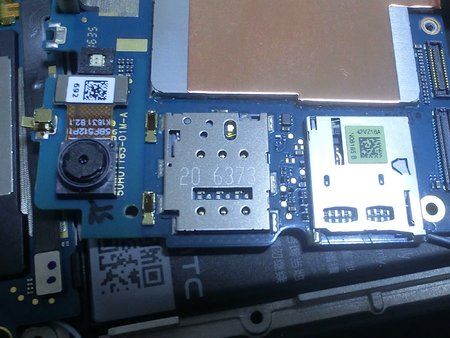

Der Fehler:
Der Sim Slot sauber und unauffällig, keine Korrosion, kein Bruch, nichts abgebrochenes. (Bild 2 )

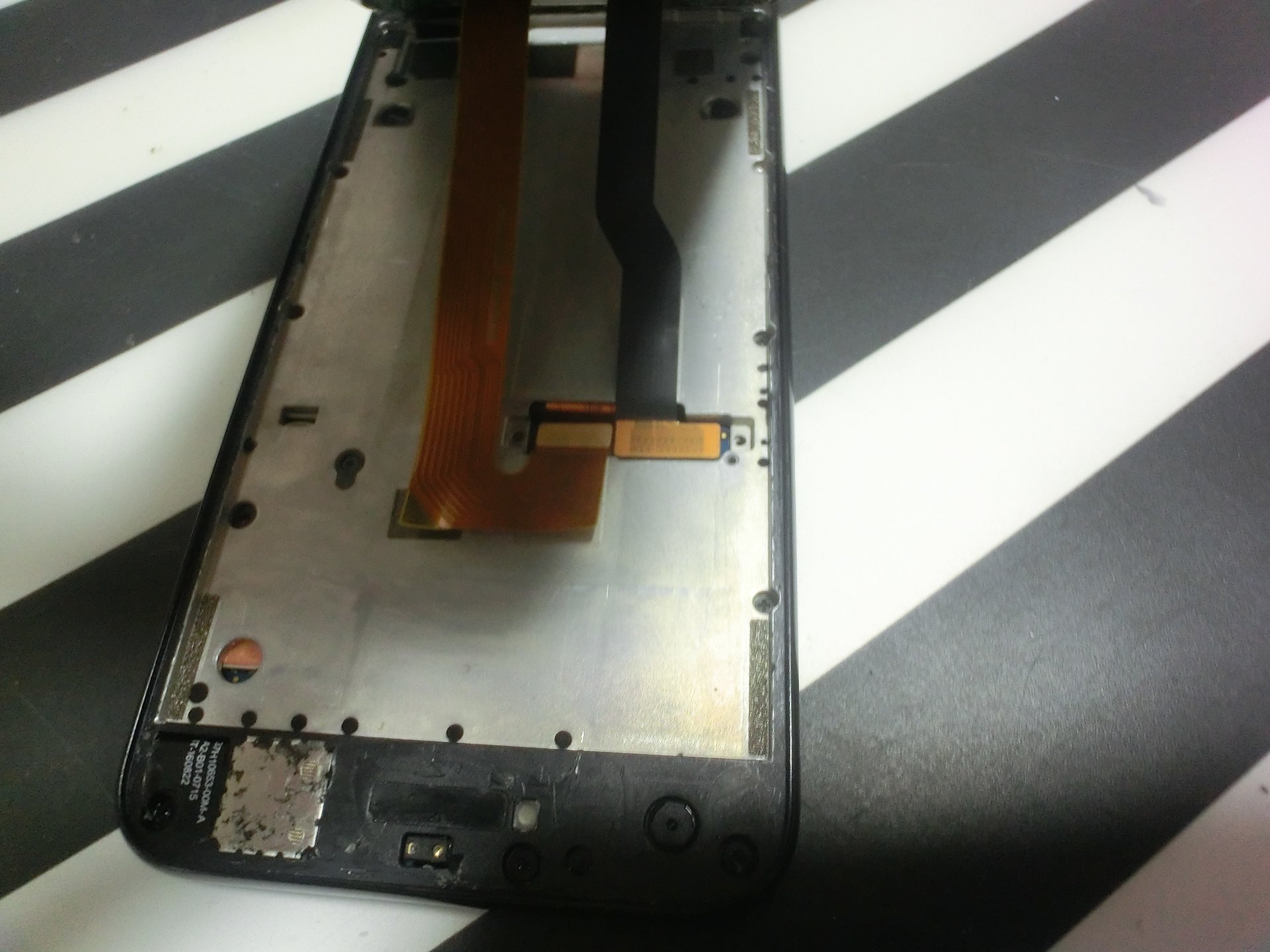

Was ist jedoch sehen konnte, war ein lahmes Kontaktbeinchen (Auf Bild 3 Links).
Das ist nicht weiter schwer mit einer Nadel aufzurichten , bzw. man hätte auch den ganzen Sim-Slot neu Einlöten können. Das ist ein Standard Teil für 70 Cent.
Entweder wurde es übersehen, oder es war kurz vor Feierabend oder der Mittagspause ;)
Ich habe das Beinchen Aufgerichtet, müsste zu testen sein in den nächsten Tagen... :)

Anbei einige Bilder :)
