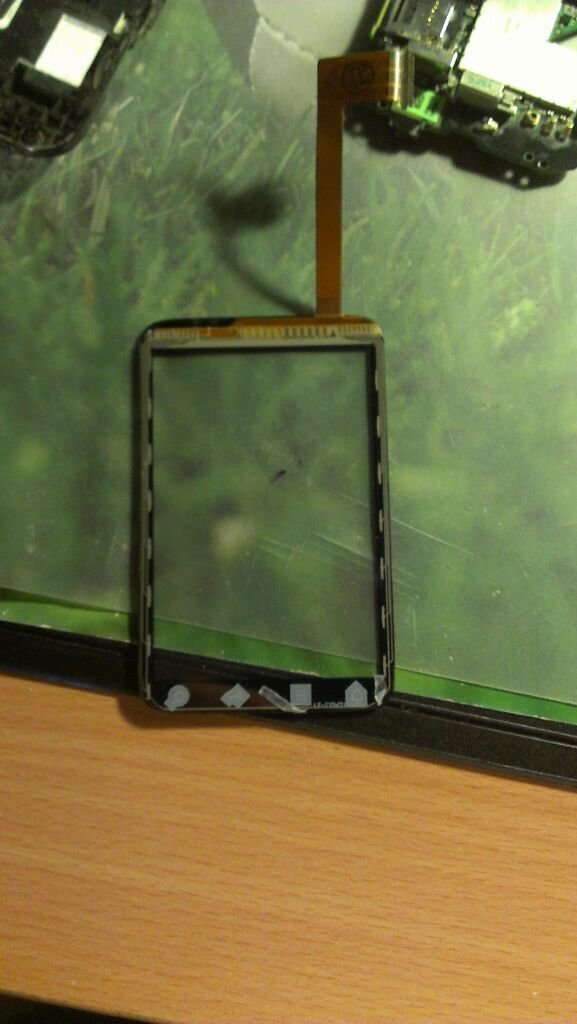

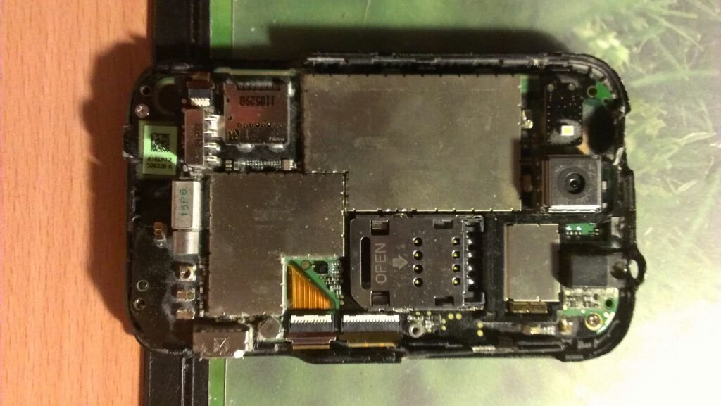

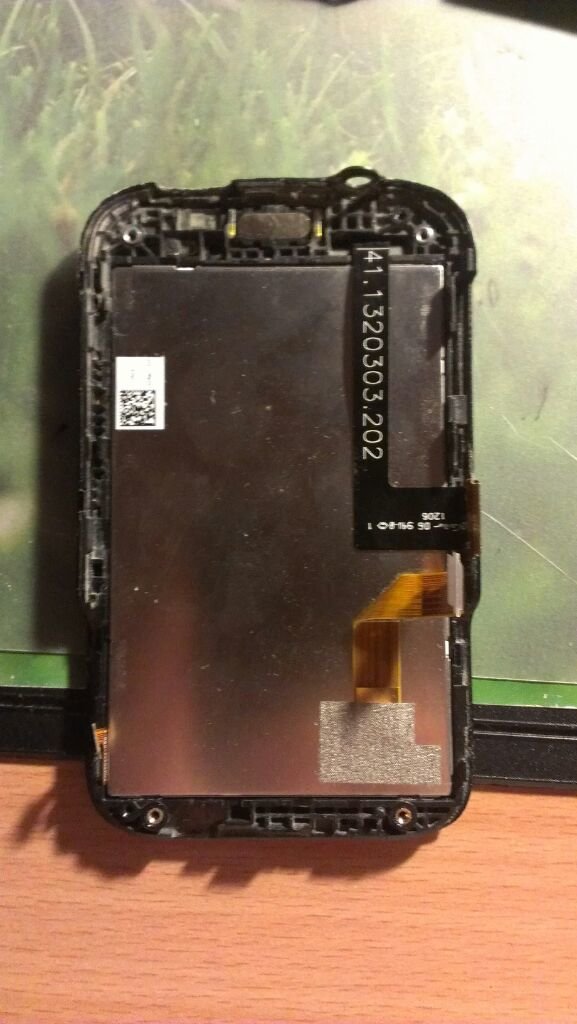

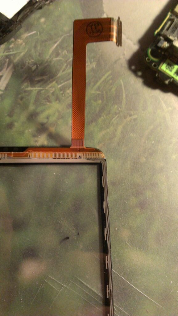

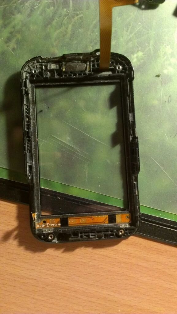

Naja, der Digitizer ist heute angekommen und ich habe ihn 3 mal ein und wieder ausgebaut aber er funktioniert einfach nicht, beim booten klappt alles noch das LCD die vibration und der Ton auf dem startbildschrim jedoch funktioniert dann nichts mehr :-(
Hier noch ein paar Bilder, könnt ihr da irgendwelche Fehler drauf erkennen ? Wenn ihr evtl noch mehr Bilder bräuchtet um evtl Fehler zu erkennen dann sagt bitte Bescheid
Also ich finde auffällig den weißen strich am anfang des Kabels vom Digitizer den man sehr gut auf dem letzten Bild sieht, es sieht so aus wie als wenn mal Plastik knickt, könnte dadurch vllt der Kabel kaputt gegangen sein und es deshalb nicht funktionieren ?

so eine flexible Kunststoffleitung kriegt man in der Regel, sehr sehr schwer kaputt. Diese Folien werden mit Silberleitlack bedruckt und beidseitig geschützt. Bist du sicher, dass du das Kabel vorsichtig, parallel bis zum Anschlag in die Halterung geschoben hast und die Verriegelung richtig betätigt hast? Das ist ein häufiger Fehler, passiert auch oft wenn man z.B. ein Notebook zerlegt und die Steckverbinder nicht richtig befestigt hat..

Du meinst auf Bild 1 den Stecker wie er auch vom LCD und von den Soft-Buttons vorhanden ist ?
