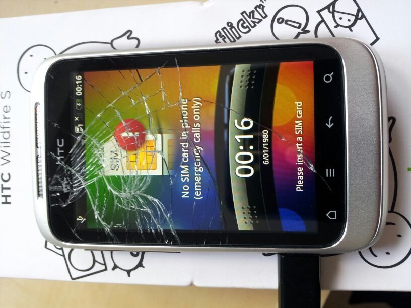

Ich habe ein HTC Wildfire S, das mir gestern runter geflogen ist. Ich und würde gerne wissen wie viel eine Reparatur kostet?
Hey leute am we ist mir mein wildfire s runtergefallen und jetzt ist das disply gerissen.
Weiß jemand was das ca. kostet das reparieren??
Sieht es bei Dir ungefähr so aus?
Ich möchte es verkaufen...wer also interesse hat.
Gesendet von meinem GT-N7000 mit Tapatalk
NICHT ganz so extrem hab vllt. 3 risse aber auch über das ganze display
Oder bei Ebay Ersatzteile kaufrn und selber machen.
ja neee geht nicht wegen der garantie sonst hätte ich es schon gemacht...ist das denn normal das mein touche nicht mehr geht dadurch??
Ich weiß ja nicht wo du her kommst, aber bei ebay gibt es Preise ab 49 Euro. Also von "Werkstätten".
ja aber ich weiß ja nich ob es nur das glas ist weil mein touche ja auch net mehr geht...

Also, mir ist mein doch so geliebtes HTC Wildfire S letztens zu Bruch gegangen und da ich mir bereits ein HTC One S zugelegt habe hielt ich es nicht für nötig das Wildfire S reparieren zu lassen aber nun, nach einiger Zeit dachte ich mir das Wildfire ist doch zu schade um es nur da liegen zu lassen. Also hab ich das Handy kurzerhand auseinandergeschraubt, und den Digitizer entfernt und habe mir auf eBay für 25€ einen neuen gekauft weil ich einfach Spaß daran habe etwas zu reparieren und deshalb meine Frage :
Hat jemand von euch schonmal selber einen Digitizer getauscht ? Kann man dabei gravierende Fehler machen oder ist das eigentlich Idiotensicher ?
hagiit :thumbup:
Gleiches Problem, ich habe mir jetzt jedoch einen Digitizer auf ebay bestellt und werde es sobald ich den Digitizer erhalten habe einmal selbst probieren :)
Achja, wenn der Digitizer (das Glas) kaputt ist ist es Normal dass es nicht mehr funktioniert allerdings geht in manchen Fällen das Glas zu Bruch jedoch funktioniert der Touch noch (Desire C von einem Kollegen)
hagiit :thumbup:
Ich kann dir gerne dabei behilflich sein. Ist eigentlich einfach.
Gruß marcelo117
Es ist wohl eher die Regel, dass der Touch danach funktioniert. Der Digitizer (Touch Modul) ist eine Art Folie, die auf dem Glas klebt. Diese bleibt nach einem Sturz mit Glasbruch als Folge meist intakt, sodass man das Telefon inkl. SpiderApp weiter benutzen kann.
Wenn der Touch nicht mehr funktioniert ist es oft der Fall, dass durch den Sturz der Connector des Digitizers lose wird. Natürlich kann durch den Glasbruchauch der Digitizer selbst in Mitleidenschaft gezogen worden sein.
Wie dem auch sei, es ist fast nicht, wenn nicht unmöglich, das Glas alleine zu tauschen. Wenn jemand sein Glas austauschen will, dann zahlt ein paar Euro mehr und kauft ein Glas mit Digitizer (Touch). Dann ist die Funktion auch garantiert!
