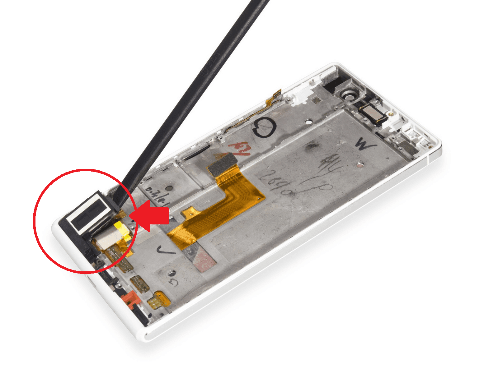

ich habe beim P7 meiner Freundin das Display getauscht und nun ist der Lautsprecher stumm, kann man das einfach reparieren? Ich habe den Eindruck, dass ( warum auch immer ) ein Stück Leiterbahn fehlt, das den Kontakt zum Lautsprecher herstellt.
Wer kann unterstützen?
Wer hat eine Idee oder ein defektes Display, an dem dieses Stück Leiterbahn noch dran ist?

Noch mal öffnen und den Sitz prüfen. Entweder ist er falsch herum verbaut oder die Kontakte prüfen. Sind federnd gelagert, zur Not etwas aufbiegen.
danke für den Hinweis - habe ich geprüft, aber die Kontakte des Lautsprechers liegen direkt auf dem Alu des Display-Rahmens, sozusagen auf der Aluplatte auf :-(
Die zwei Kontakte sollten auf den Punkten der Platine auf liegen.
Du meinst aber auch den oberen(Hörmuschel)?
ich spreche von dem Lautsprecher unten, der für die Media-Ausgabe verwntwortlich ist,
wenn das Handy offen auf dem Display liegt ist der Lautsprecher unten links im Eck zu sehen
in Schritt 12 wird der Lautsprecher herausgenommen: hier habe ich mal einen Kreis gemacht - und einen Pfeil, der auf eine schöne Leiterplatte zeigt, die bei mir fehlt ...
Ok, dann ist es der Lautsprecher und nicht die Hörmuschel. Dann kannst du nur schauen wo du eine hergekommen. Ohne wird es nichts.
