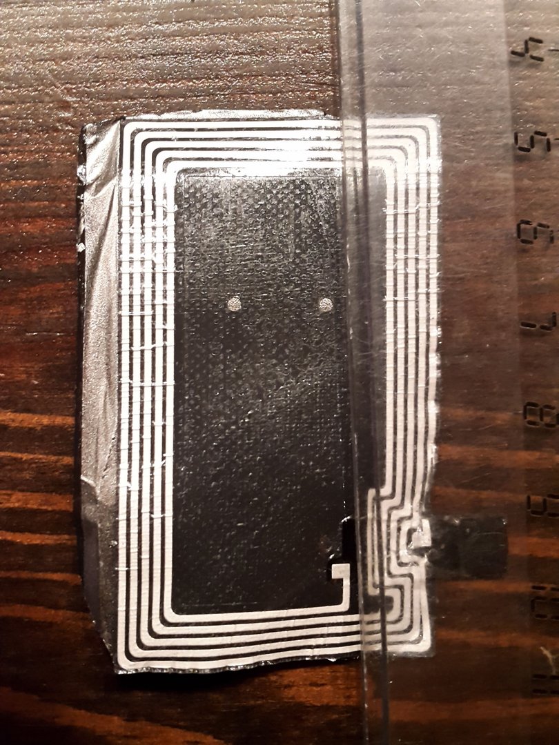

ist auf der alten Rückwand noch eine Antenne angebracht, die bei der neuen fehlt.
Auf der Rückwand das ist NFC. Die alte entfernen und am vorgegebenen Punkt im neuen einkleben. Ist ja sehr gut zu sehen.
Die scheint an den Rändern klebend beschichtet zu sein, leider war kein Schaumgummi dabei.
Bei dem Schaumstoff handelt es sich um den Kleber(flexibel). Schade das kein neuer bei liegt.

Das mit dem einfachen Austausch der NFC-Antenne ist so eine Sache: Die ist flächig bombenfest mit dem völlig zersplitterten Glas verklebt, auch Heißluft bringt mich da nicht wirklich weiter. Bei den Alternativen "10000 Glassplitterchen von der Klebefläche lösen" oder wie gehabt ohne NFC glücklich sein" habe ich mich daher für zweiteres entschieden ;)
Der Schaumgummi-Rand scheint dazu zu dienen, einige Unebenheiten in der Auflagefläche für das Glas auszugleichen. Nach dem Ablösen hing ein Teil nch auf dem Glas und ein kleinerer Teil noch am Gerät. Diesen Teil habe ich dann auch draufgelassen um zumindest etwas Ausgleich zu haben und die Rückwand aufgeklebt. Hält gut, aber man merkt auch beim "Abdrücken", daß an einigen Stellen ein wenig Unterfütterung nicht schaden würde.
Hilfreich wäre also eine Quelle für Rückwände mit Schaumgummi-Unterfütterung und NFC-Antenne.
Der Bereich unter der NFC-Antenne ist mir einem matten Lack/Folie beschichtet. Sieht zunächst nach leitendem Graphitlack aus, ist es aber nicht. Das Zeug ist ein absolut guter Isolator/sehr schlechter Leiter.

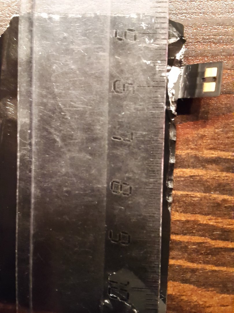

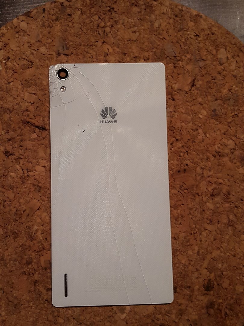

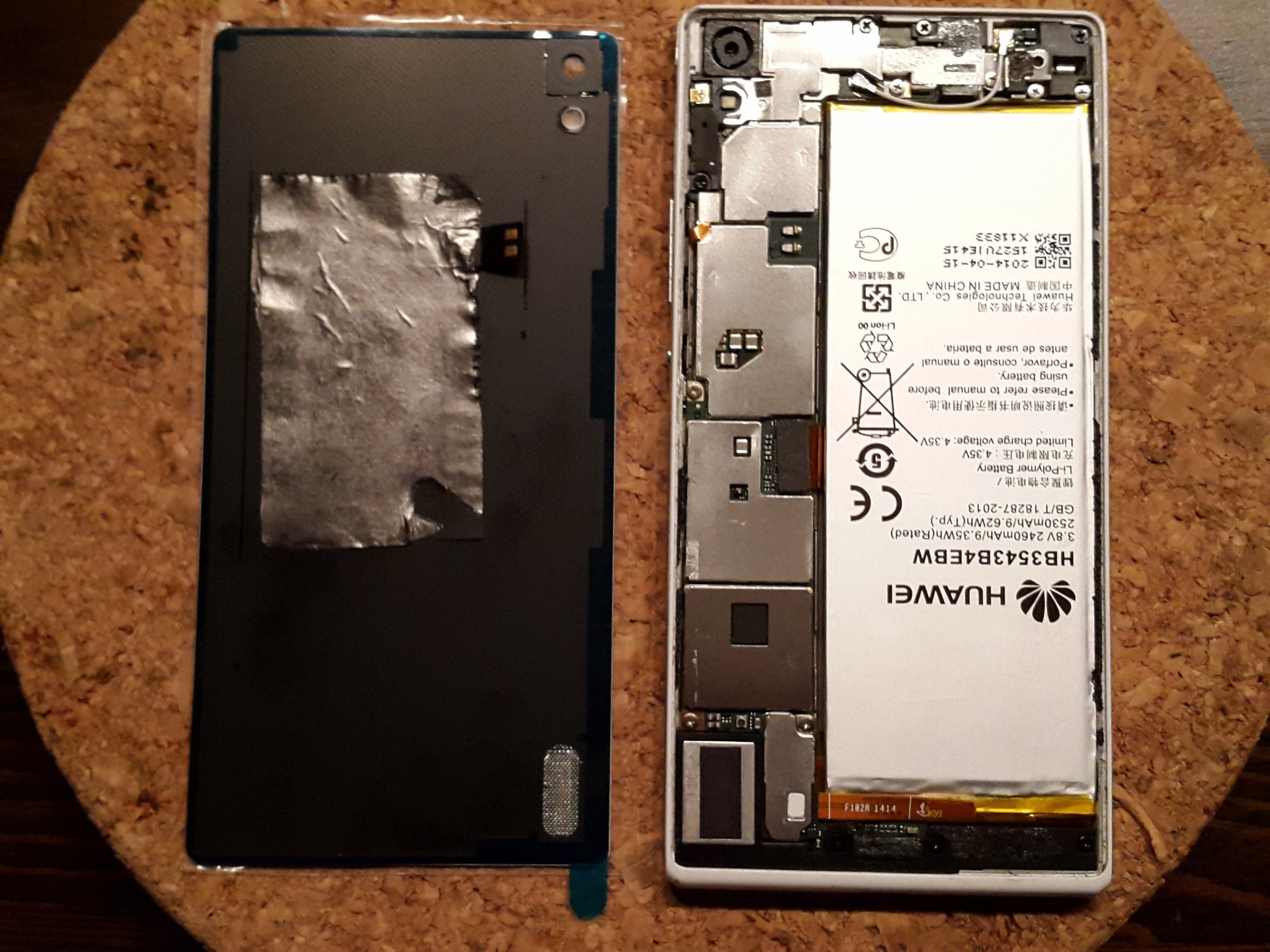

hab nun die Rückseite gegen das Bauteil aus China (7,99 €) ausgetauscht und den NFC-Chip samt Leiterbahnen umgepflanzt.
Hier mal ein paar Bilder.
Bisher keine Einschränkungen.

danke für Deine Bilder. In der Summe, tolles Ergebniss. Mir ist heute auch das Backcover in der Hosentasche gebrochen. Beim Schnürsenkel zu machen.:wubwub: Es ist zum Brechen....
Wie hast Du das Cover gelöst ? Kannst Du bitte genauer darauf eingehen. Bei welcher Stelle am P7 hast Du dann angesetzt und das alte Cover rausgehebelt. Besten Dank im Voraus.
Beim schnürsenkel zu machen? OMG, na was ein glück dass ich mein p7 dabei immer draussen lasse.
Hat sich erledigt. Habe die Rückseite leicht abbekommen, ohne einen Kratzer. Soweit alles gut. Allerdings hatte ich bei der NFC Antenne weniger Glück. Sie hat sich nicht in einem Stück entnehmen lassen, da der Riss im Cover genau dahinter verlief. Somit Riss in der Klebe-Leiterbahn = Schrott.
