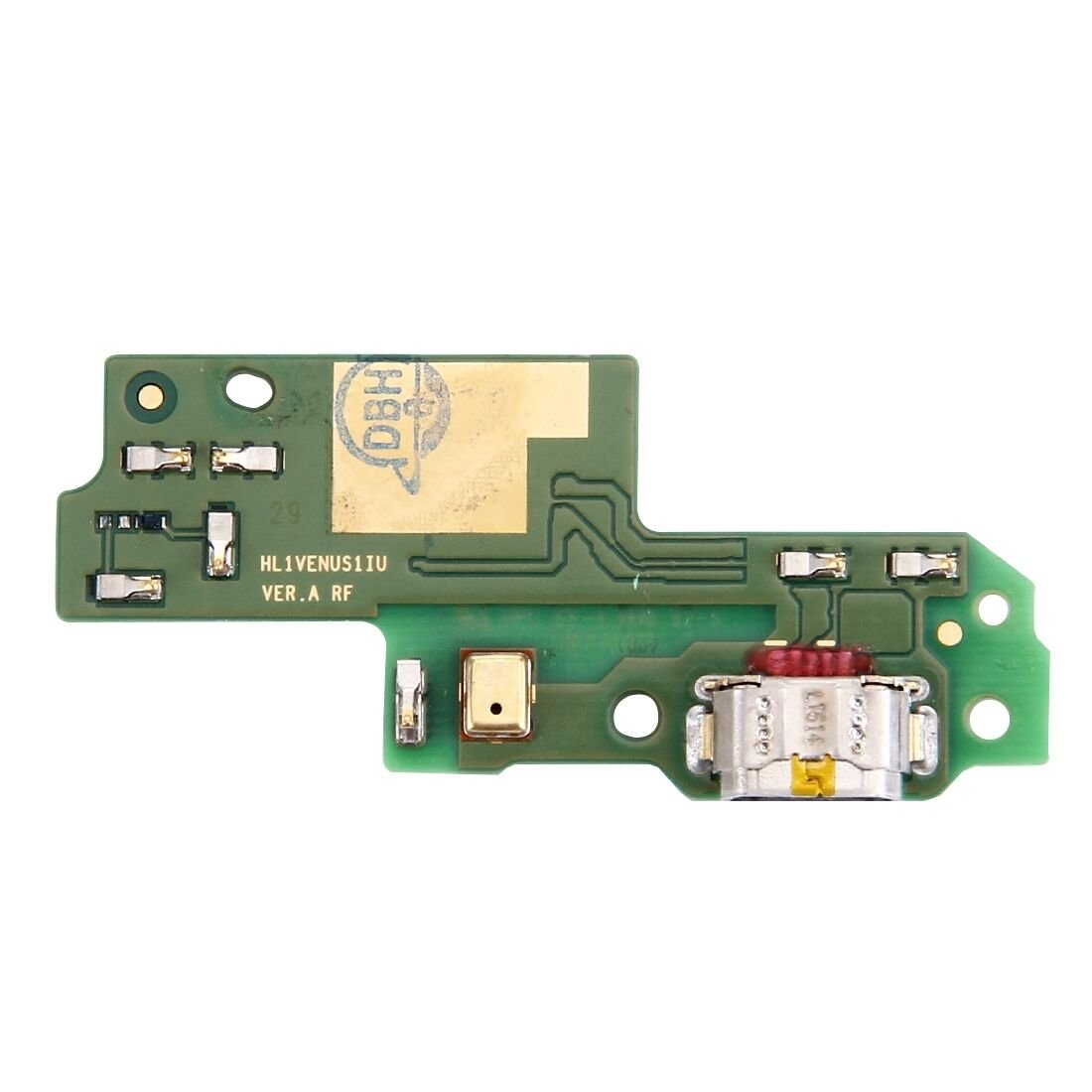

Das Micro ist auf dem USB Board aufgelötet....
Was hast du ausgebaut???
Die Gedrückte Isolierung des Antennenkabels schmälert nicht dessen Leistung.
Bild Micro

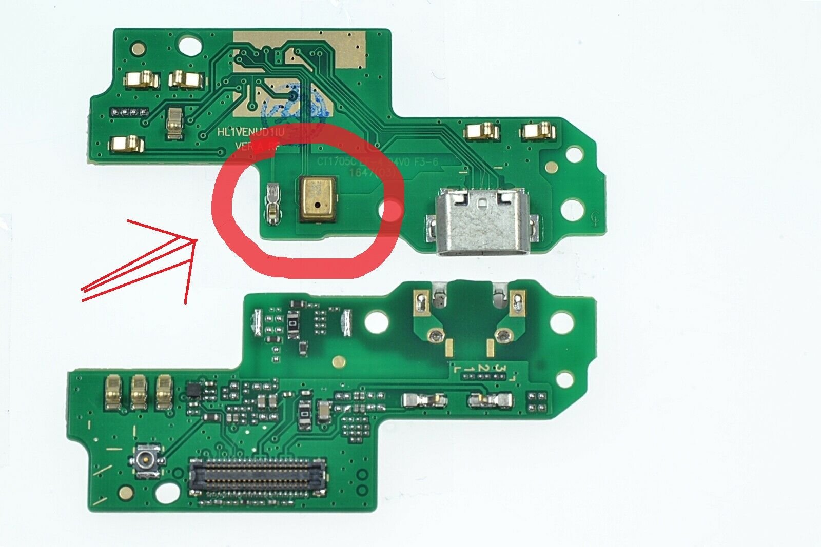

Aber zu deinem angehängten Bild: Von dieser Platine habe ich mittlerweile schon 4 Stück, da mit der Zeit immer die USB-Buchse zu viel Spiel hatte und das Handy nicht geladen hat. Also ist das Mikro auf dieser Platine?
Das hier ist die neueste, die ich aktuell drin habe und wo das Telefonieren NICHT funktioniert :
Huawei P9 lite Ladebuchse Dock Flex Connector USB Anschluss Micro Board | eBay
Habe mal den Verkäufer angeschrieben und gefragt, ob er mir ein neues zusendet, da es ja anscheinend defekt zu sein scheint.
Aber als ich ein altes, was ich hier habe, testweise eingebaut hatte, ging es komischerweise auch nicht. Wo genau befindet sich das Micro auf der Platine?
