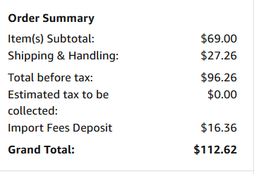

Den Zoll hat Amazon automatisch hinzugefügt (siehe sceenshot), und übrigens war das so formuliert, dass es sich um eine Anzahlung handelt.
Theoretisch kann ich die Bestellung noch stornieren falls ich ein besseres, d.h. billigeres Angebot mit kurzer Lieferzeit finde. Aber alle anderen die ich gefunden habe kommen aus China und die Lieferzeit ist, wie gesagt, ewig lang.

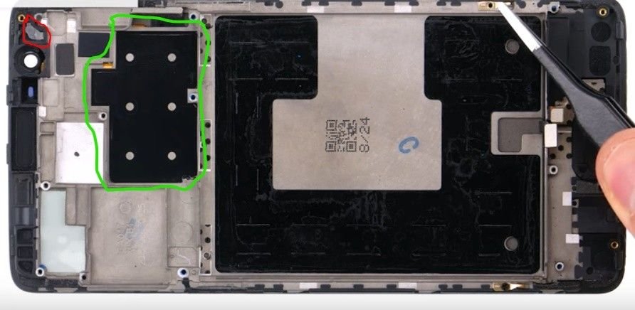

wir haben das Teil bestellt und es ist schon gestern angekommen, per DHL (vorgesehen war nächster Dienstag!).
Meine Tochter hat alles demontiert und präpariert das neue Display.
Zwischen dem alten und dem neuen gibt es zwei klitzekleine Unterschiede:
* das rot umrandete Teil auf dem angehängten screenshot des alten Displays. Unter einer starken Lupe hat es sich als Silikon (denke ich) herausgestellt. Im neuen Display fehlt dieses Teil, wobei es in den Anleitungen im neuen Display vorhanden ist.
Ist dieses Teil lebenswichtig oder kann man es ignorieren? Ich denke, es läßt sich nicht vom alten auf das neue übertragen.
* das grün umrandete Teil gibt es im alten, aber nicht im neuen und in den Anleitungsvideos wird das nicht vom alten auf das neue übertragen. Ist das nicht von Bedeutung?
MfG
Alooha
Ha super das es schon da ist :)
Ich habe das Phone grad nicht auswendig im Kopf, aber der Gummi sollte umgebaut werden, die Abschirmung weiß ich grad nicht, denke ja, dienst dazu das es keinen kurzen gibt und schirmt zum Teil ab.
Weiterhin viel Spaß mit dem Phone und gute Zeit weiterhin :)
Doc
Reaktionen: M4Tr1x
inzwischen hat sie das Display ersetzt, und das Handy funktioniert!
Sie hat beide Teile noch nicht zusammengefügt, da sie auch die Hauptkamera, die nur mehr verschwommene Bilder liefert, ersetzen will.
Das rot umrandete Teil hat sie einbauen können, das andere, glaube ich, nicht. Wenn es aber so ist wie du schreibst, ist es wohl nicht optimal, wenn das fehlt.
