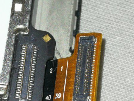

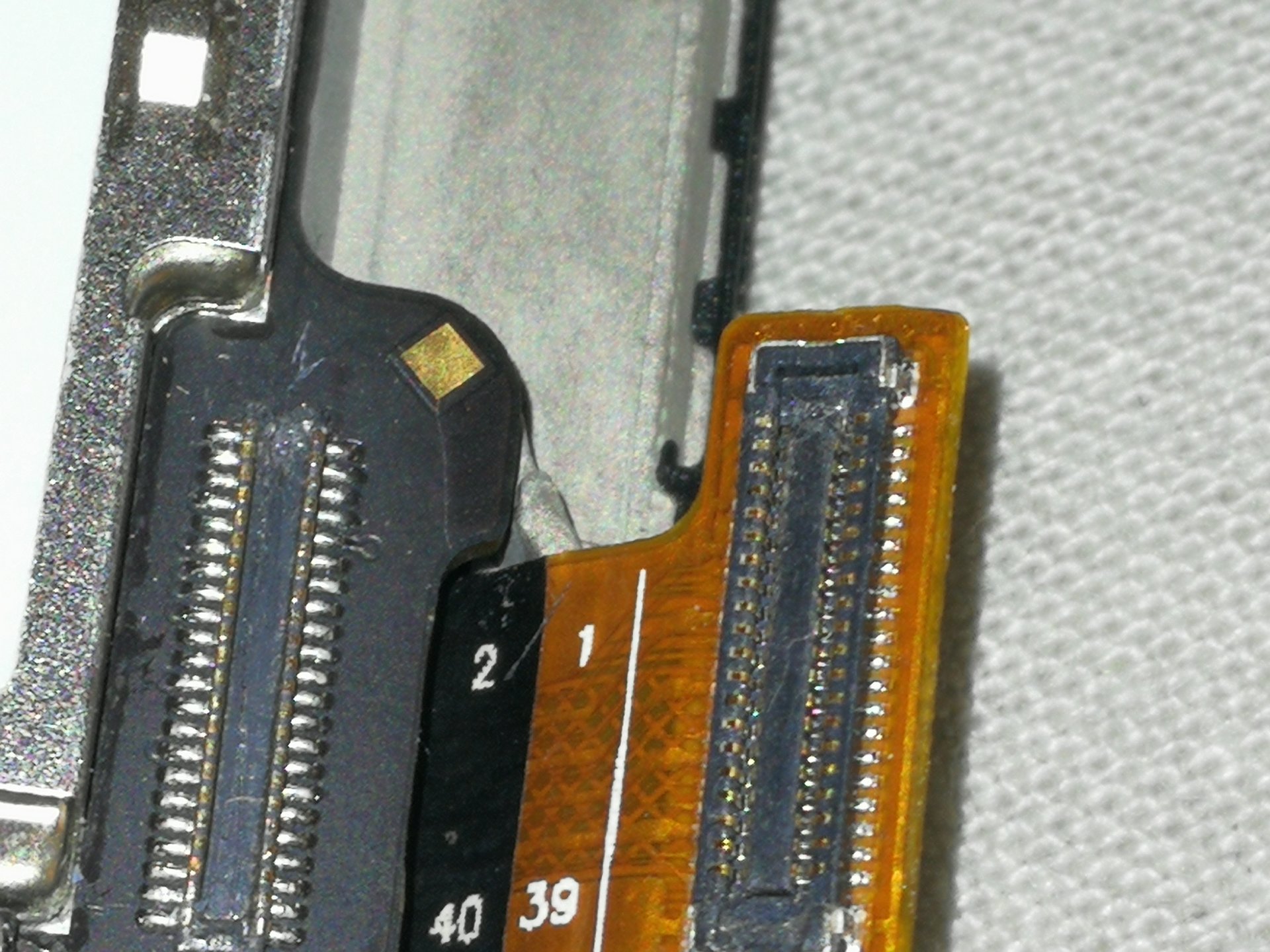

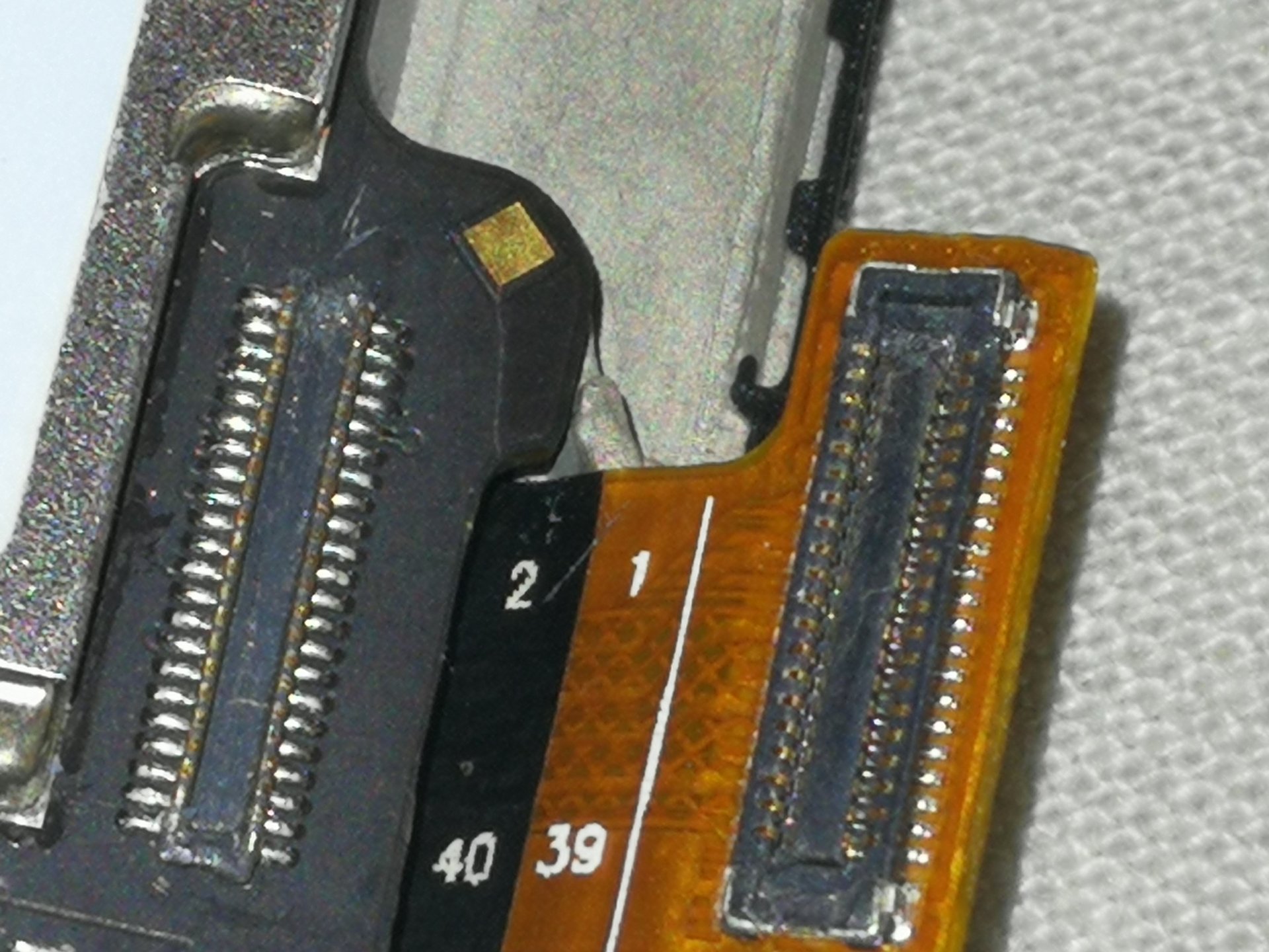

Hab mal mit meinem Mate 9 2 Bilder des Connectors der Display Einheit in Nahansicht abfotografiert, ich weiß, ob man es erkennen kann, aber siehst du da eventuell ne Art "Rampe" nach unten, die Kontakt Zähne schauen gut aus, aber durch die diese Art Rampe am Connector des Display an die Platine hat das Display wohl keinen Kontakt zum Mainboard.
@HerrDoctorPhone Der Akku lädt, dies wird durch die blaue Notification LED oben links angezeigt, außerdem ertönt vom Lautsprecher ein Signalton, dass das Netzteil angeschlossen wurde
Kontakt schon, aber keinen halt?
Ich kann es nicht genau erkennen, aber sieht aus als ob oben am Board Kontakt ein kleines Stk. fehlt.
Wenn der Akku läd, dann muß er ja auch mal voll sein ;)
Das muß man alles sehen.

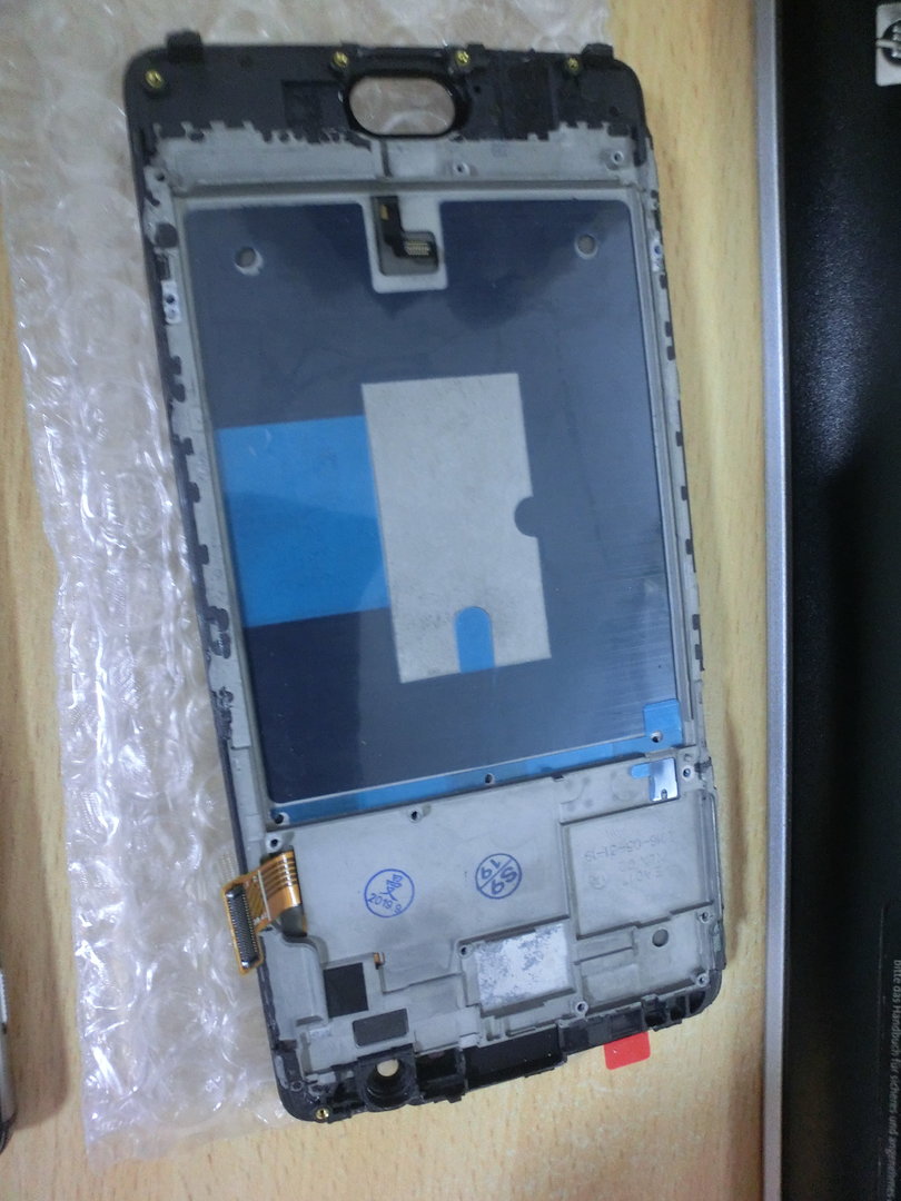

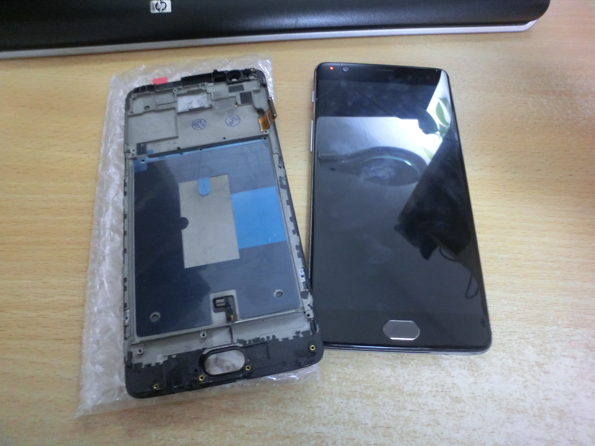

Sodele, hab das Gerät mittlerweile hier, mit neuem Amoled Display im Frame .....
Ist das normale 3er, ohne T...
