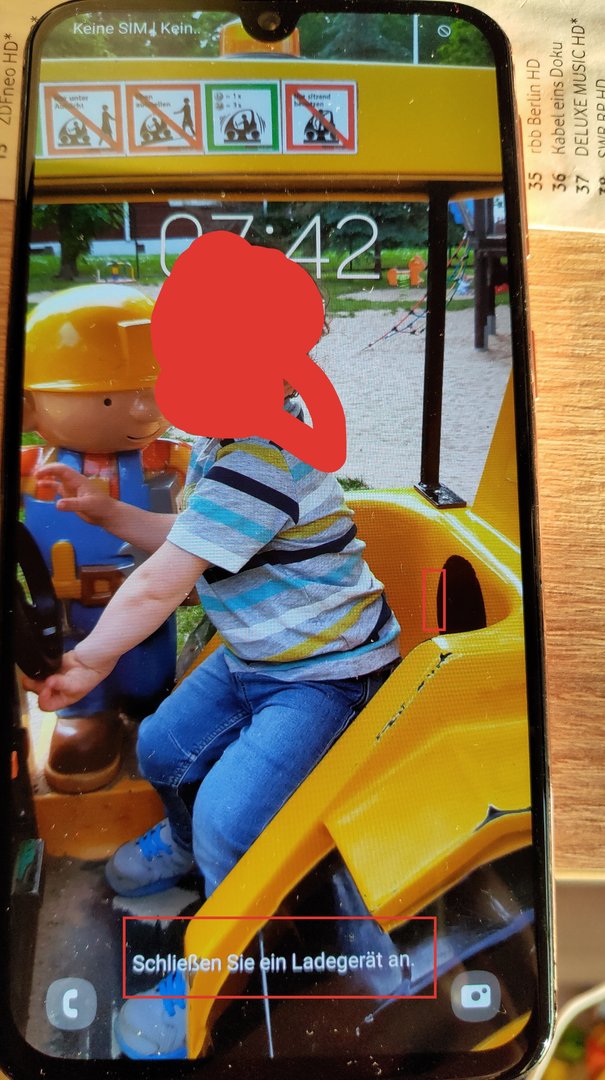

Hi ... ich habe mein Samsung A40 mit Wasserschaden repariert inkl. neuer Akku und getauschte Ladeplatine. Jetzt kommt allerdings immer das gelbe Dreieck beim Laden. Habe schon verschiedennes versucht aber es kommt immer: "Bitte Ladegerät anschließen" obwohl gemacht ?!
Hat jmd. ne Idee zur Ursache bzw. Behebung ?

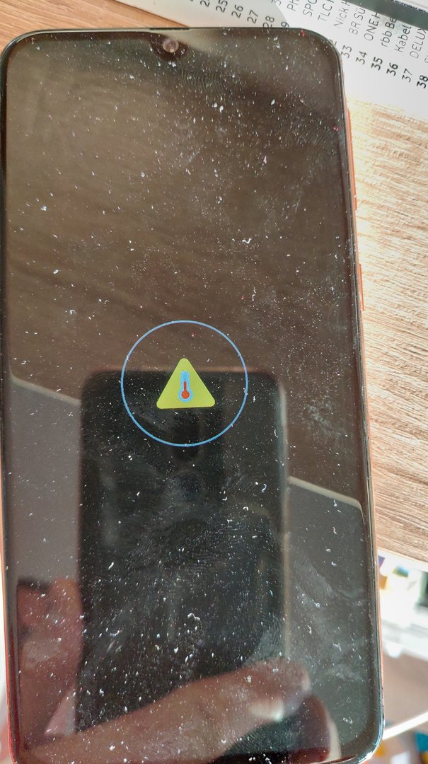

Das sind zu 99% Spätfolgen des Wasserschaden, da du (wie ich deinem Posting entnehmen kann) nur die Lade-/USB-Platine & Akku gewechselt hast und "Wasser immer seinen Weg findet", wird wohl auch die CPU-Platine etwas zu feucht geworden sein und mit der Zeit hat nun die Korrosion ihr Werk vollbracht.
Das in deinem Bild ist nicht das "normale" gelbe Dreieck mit Ausrufezeichen darin, deines hat einen Thermometer und zeigt Überhitzung an.

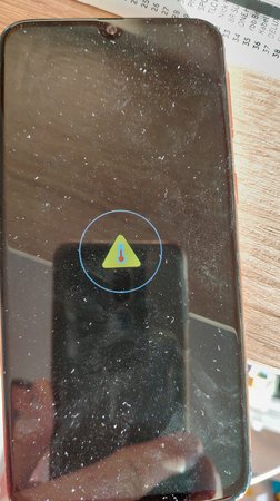

dude76
Hi ... ich hatte auch den Akku gewechselt und alle Kontakt mit Kontaktspray bearbeitet. Wenn ich das Handy anmache steht oben
"Akkutemperatur zu niedrig" habe nun gelesen es könnte eine kalte Lötstelle sein oder defekter Spannungsstabilisator.

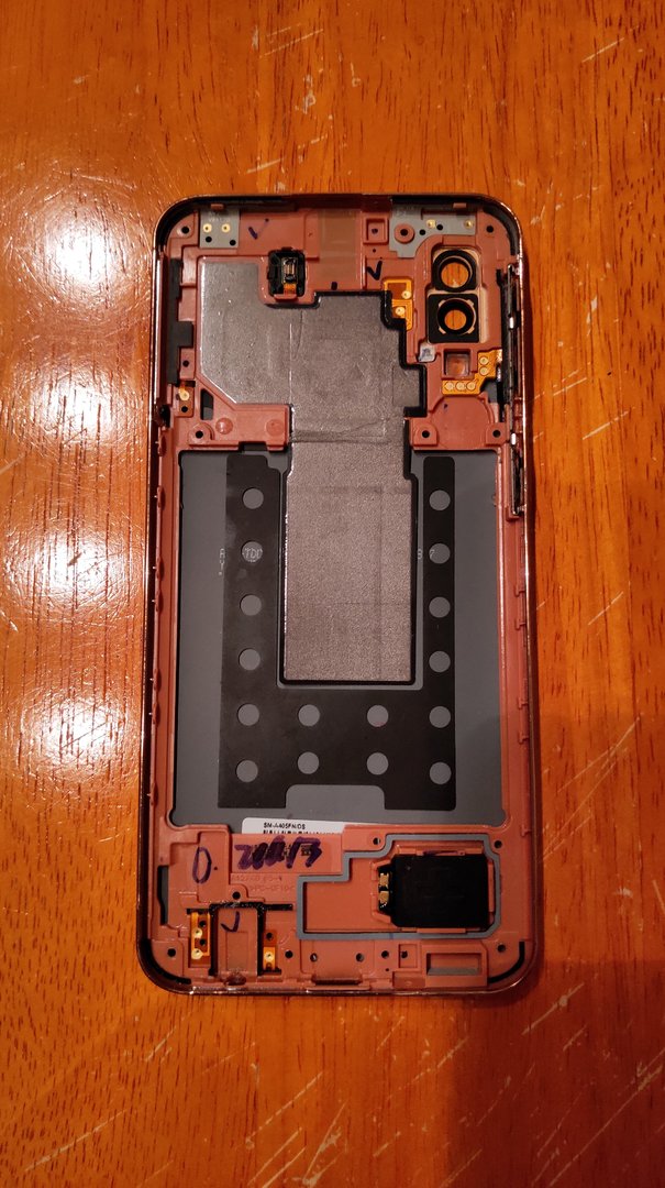

dude76
hier nochmal die Abdeckung, deiner Beschreibung kann ich leider nicht folgen ... ich muss zudem sagen das der Akku beim laden nicht warm wird
maik005
maik005
Legende
@dude76
die muss drauf!
