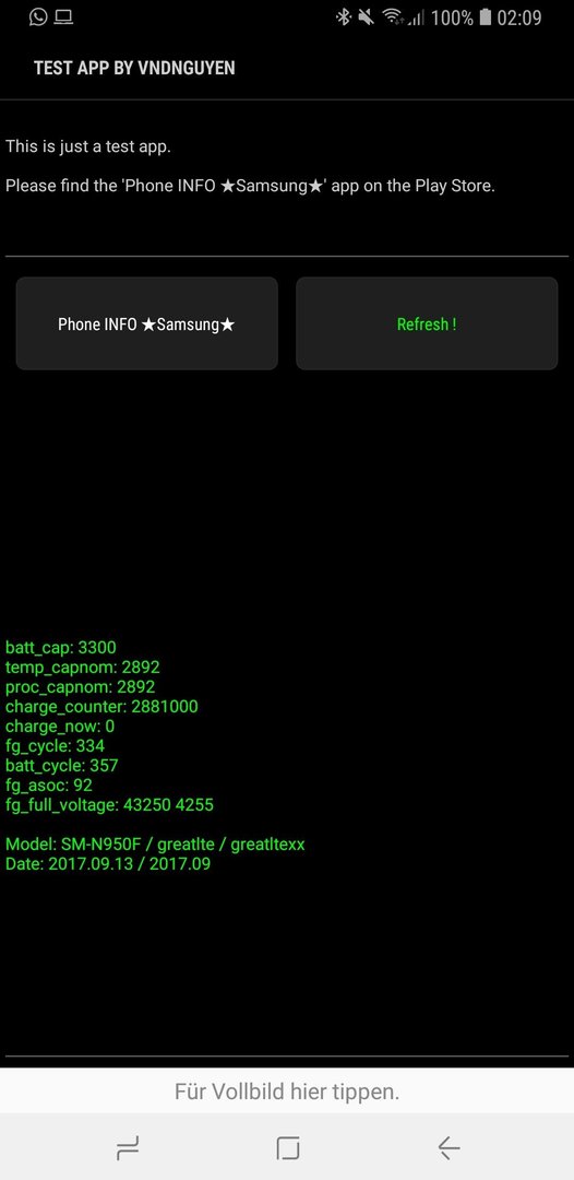

So, komme auf 92% bei 357 Ladezyklen.. Also auch das, was mir AccuBattery anzeigt...
Ist das nach einem Jahr normal?
@Liddo
ja.
[doublepost=1545960070,1545960023][/doublepost]da bringt aber auch ein neuer Akku nicht viel.
Ich denke das da eher eine App mehr Strom verbraucht.
Reaktionen: Liddo
Dann werde ich weiter beobachten... Aber sieht nichts ungewöhnlich aus.
Danke dir :)
