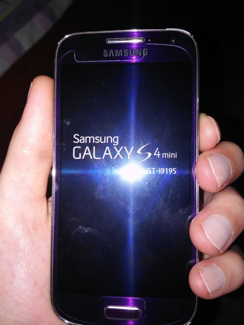

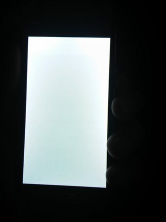

Nach dem einschalten sieht man den gewöhnlichen schwarzen Bootscreen , ( Kernellogo ) GT-9295 , wenn man es normal booten würde , würde hier nach einigen sekunden ein white screen erscheinen und das Smartphone rebooten .... Sobald ich den Recovery starten will , erscheint ebenfalls ein white screen und nach einiger zeit rebootet das handy .

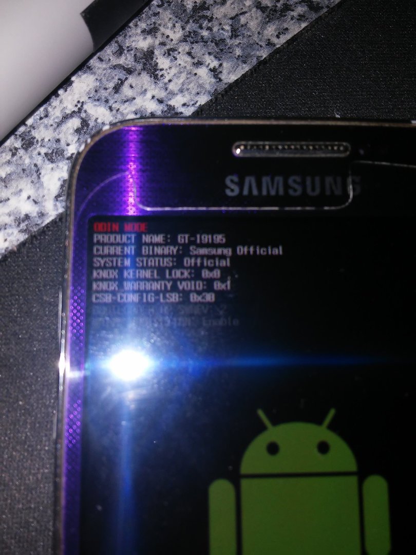

Der Odinmodus geht ohne Probleme , der Bildschirm schaut normal aus usw , keine Streifen oder ähnliches ..( Siehe Fotos )
Das mit dem Knox Trigger , war wohl ich ^^ , aber sollte hier keine Rolle spielen da es sich um ein altes Gerät handelt ...

Ach ja der Ladescreen erscheint beim einstecken auch kurz , aber sobald er in die animation wechseln will - white screen ..( Daher habe ich die GPU im verdacht , darum will ich sie "Backen" )

Auf dem ersten Foto das nicht gut geworden ist , ist folgendes vom Lichspot überblendet...
BOOTLOADER AP ODER RP SWREV : 2
Write Protection .: Enable
Soll beim Flashen von Stockfirmwares egal sein ...aber wollte es euch dennoch nicht vorenthalten
