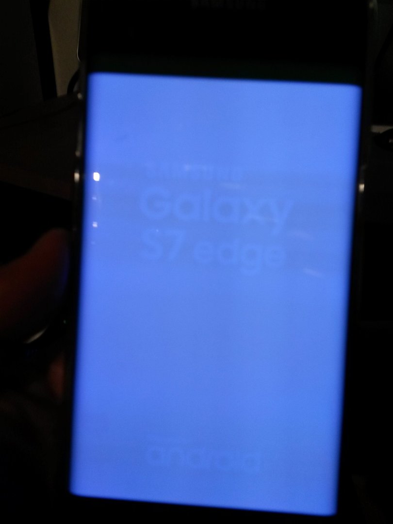

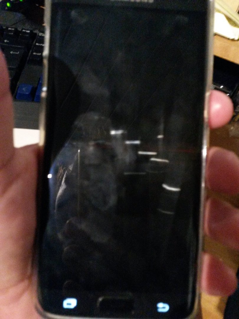

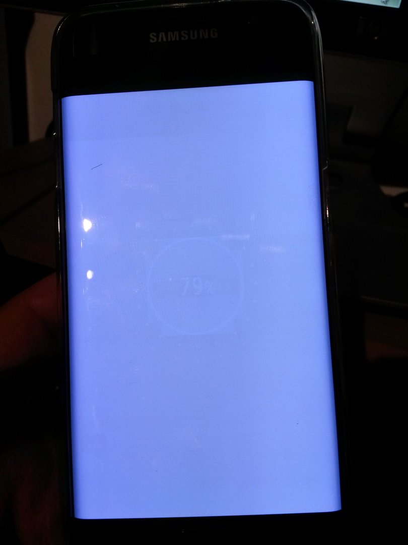

N'abend zusammen,
bei meinem S7 Edge hat sich im Urlaub plötzlich mein Display verabschiedet (kein Sturz, kein Wasser eingedrungen o.ä.) - warum auch immer. Nach ein bisschen googlen vermute ich mal das die Displayeinheit defekt ist.
Grundsätzlich funktioniert das Handy auch noch, allerdings lässt es sich so nicht wirklich nutzen.
Es startet, man kann zB die Touch-Tasten etc, aber das war es auch. Das Display bleibt meistens auch komplett schwarz, auch wenn der Voice-Assistent sagt "Bildschirm eingeschaltet".
Ein paar Screenshots habe ich mal beigefügt.
Kann jmd. meine Vermutung bestätigen oder hat andernfalls eine Idee was grundsätzlich das Problem sein könnte ? Vielleicht nur ein "Wackelkontakt" ?
Kann man das ggf. selbst reparieren ?
Bleiben bei einem Austausch der Displayeinheit die Daten vom internen Speicher erhalten ?
Danke im voraus für eure Hilfe.
VG
MarkusTh

Kann ich Dir bestätigen, ein relativ häufiges Problem beim Edge. Entweder ein kleiner Kabelbruch im Displaykabel oder ein Defekt am Digitizer.
Beides praktisch irreparabel am Displaybauteil.
Du musste wissen das Display, Metallrahmen und Ladebuchse, inkl Softtouch-Seitentasten ein einziges Bauteil sind welches deshalb auch so teuer ist.

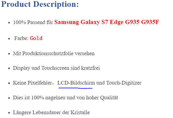

Aus diesem Grund auch Finger weg von solchen schlechten Faketeilen:
(S7 hat OLED)
Wenn man eine Originalfront gefunden hat ist der Tausch zwar relativ einfach aber Neulinge können schnell mal die Platine beschädigen oder Connectoren abreissen wenn sie nicht wissen wo sie ansetzen müssen.

Wäre das folgende Angebot denn etwas, was man nutzen könnte ? Steht zwar auch nur LCD, allerdings fehlt ggf. auch nur der Zusatz "AMOLED" - die Bewertungen lesen sich auf jeden Fall ganz gut !
Original Samsung S7 Edge Display G935F LCD Bildschirm Glas Touch Screen Schwarz | eBay

Der Amazon-Link scheint ein Original-Teil zu sein während der Ebaylink wieder ein LCD-Display ist. Der Unterschied in der Bildqualität ist zwischen AMOLED und LCD ist schon sehr deutlich. Wenn du mit der schlechteren Darstellung leben kannst dann greif zum LCD. Wobei man nie sicher sein kann wie lang diese China-Fakes halten.

haben diese Dissplays denn wirklich LCD-Panele?
Kann ich mir allein schon wegen dem EDGE Screen nicht vorstellen.
@MarkusTh
Bei dem ebay Artikel steht ja folgendes:
Glas und Rahmen haben durch Ausbau, Lagerung und Transport jedoch Kratzer/Makel. LCD- und Touchscreen 100% unbenutzt. Die Display's wurden ursprünglich aus Neugeräten ausgebaut.
Passend für alle S7 EDGE G935 / G935F Modelle. Zoomansicht schließen. Auf Funktion getestet.
ist also ein originales/gebrauchtes Display.
Reaktionen: Pennywise
@maik005
ok, kann auch sein das der Händler die Displays der Einfachheit halber als LCD-Panels bezeichnet
würde dann auch den niedrigen Preis erklären.
Reaktionen: maik005
