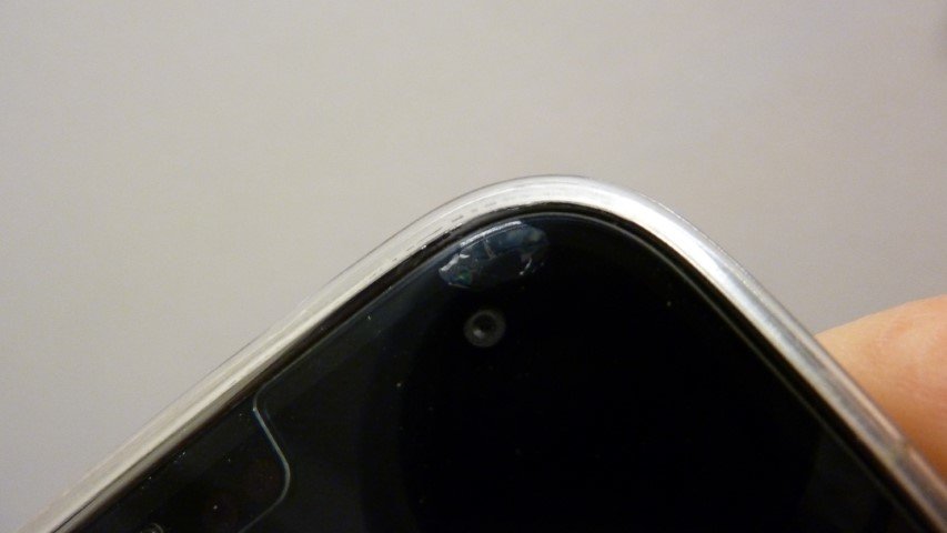

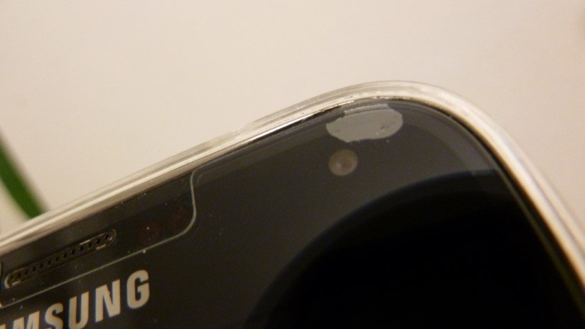

Ich habe genau dasselbe Problem an derselben Stelle oben rechts am Eck, wie auf dem Foto im ersten Post, nur viel kleiner.
Kann das mit Erwärmen wieder angeklebt werden? Oder mit Lösemittel?
Nein, und nein.
Lebe damit oder lass es von einem Betrieb reparieren oder austauschen.
VG
maik005 schrieb:
Das ist ja eine Folie die von unten auf dem Glas klebt, die bekommst du so nicht angedrückt
Es lässt sich durchaus etwas andrücken. Mir kam beim Reinigen etwas Wasser dazwischen, da kam mit leichtem Druck die Folie ans Glas, beim Trocknen löste sie sich wieder.
Vielleicht doch mit einem Kleber? Gibt ja auch schwarze.
Ich will jedenfalls nicht, dass es sich weiter löst und Dreck reinkommt.

@Andioh
Dafür musst den Kleber da rein bekommen.
Du wirst dir mehr versauen als das es bringt.

Der Displayschutz ist es leider nicht, der ist topfeben und fest.
Die schwarze Folie löst sich unter dem Displayglas nach unten.
Vielleicht bekomme ich mit einer feinen Spritze etwas Kleber dazwischen, damit es nicht weiter aufreisst?
@Andioh
dafür wirst du erstmal das Glas anheben müssen, es wir ja kein Spalt zwischen Displayglas und Geräterahmen sein?
Um das Glas anzuheben müsstest du es erstmal ordentlich erwärmen, damit der Kleber weich wird. Am Ende wird alles eher schlimmer als vorher.
Ich würde es lassen wie es ist.
Das Glas hat sich schon vom Rahmen gelöst, sonst wäre der Wassertropfen beim Reinigen nicht rein.
Wenn ich es lasse, befürchte ich, dass es weiter reisst bis zur Linse und dann Schmutz reinkommt -> Selfies mit Fremdkörper...
Habe Reparturshops gefragt, die wollen alle das ganze Display ersetzen. Wieso die Idee mit einem Tropfen Flüssigkleber nicht geht, konnte mir aber noch keiner genau erklären.
Deshalb nochmals die Frage an die Experten hier:
Was genau passiert, wenn ich einen Tropfen Flüssigleim, z.B. UV-Kleber, mit einer Spritze (oder Nadel) an den Spalt gebe?
Nützt es nichts weil es nicht zusammenhalten wird und schadet es sogar, weil die Folie sich dann noch schneller löst?
Oder es würde halten, kann aber nicht eindringen, im Gegensatz zu Wasser?
Wer hat so etwas schon mal versucht?

Evtl. würde es schon zusammenhalten, ABER du würdest unkontrolliert das Display und auch die darunter liegende Elektronik damit benetzen.....
Außerdem fliest es sonst wohin, deswegen will es keine machen und gleich das Display tauschen.
Aber mach erst mal dein Tempered Glas runter und mach nochmal ein Bild davon, dann sieht man mehr.

Muss er nicht. Auf dem Foto ist eindeutig die Farbbeschichtung unter dem Displayglas ab.
Aber um die Kanüle der Spritze zwischen Metallrahmen und Glas zu bekommen muss man das Glas ja noch ein Stück angeben. Dabei kann es reissen/platzen. Besonders im kalten Zustand.
Zudem wird normaler Sekundenkleber beim trocknen weiss. Ob das dann besser aussieht ist fraglich.

Ehrlich gesagt, ich kann nichts genaues erkennen. Sorry
Und wie weiter oben bereits mehrfach gesagt, etwas reinspritzen ist keine so gute Idee....
