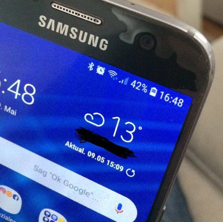

Nach einem Sturz aus geringer Höhe auf die Rahmenkante rechts oben, haben sich luftblasenähnliche Gebilde zwischen Display und Glas gebildet. Das Display und der Touchscreen funktioniert ohne Probleme. Ich denke das der Kleber sich gelöst hat. In den bisherigen Threads wurde immer auf die Garantie verwiesen, allerdings ist das betreffende S7 aus der Garantiephase raus. Damit zu leben ist auch doof. Daher meine Frage: Gibt es Möglichkeiten selbst den Schaden zu beheben oder zumindest zu lindern? Ich habe schon etwas über Erhitzung mittels Fön gelesen. Wie funktioniert dies genau?
Zum Thema Displayglas austauschen, gibt es ja einige Anleitungen und YouTube Videos. Allerdings ist das ganze für einen Leien nicht ganz einfach.
Gibt es vielleicht hier jemand der sich eine Erneuerung des Klebers oder des ganzen Glases zutraut oder den man um Rat fragen kann?
Auf dem Foto kann man auch die kleine Kante im Rahmen sehen, die den Schaden ausgelöst hat.
Vielen Dank für die Hilfe!

zuerst einmal, mit Fön würde ich das vergessen, denn da löst sich der Kleber auf, bzw das weicht dann auf :(
Wegen Garantie und Gewährleistung, rufen wir da unseren Heiligen Gral Experten dazu auf was er dazu meint: @LonzoX
Du musst unbedingt eine Zertifizierte Reparaturstätte aufsuchen in diesem Fall ! :)
Wenn es nach mir ginge ( Und es dir wurscht ist) und du es schnell und unkompliziert repariert haben möchtest, dann Besorge dir etwas LOCA bei eBay, spritze es dort rein und warte bis alles voll flächig benetzt ist, dann tust du es mittels UV (Sonne tut es auch für 1 std ) gut 1 Min. Aushärten lassen.
Du kannst aber auch zu den Reparateuren bei Saturn MM gehen, di machen das für nen Obolus für die Kaffetasse ;)
versuche es gar nicht erst.
Wenns dich sehr stört dann würde ich dir empfehlen ein defektes Gerät mit funktionierendem Display zu kaufen und deine Teile in das Gehäuse einzubauen.
wie soll der Loca Kleber sich dort verteilen?

Ich würde es mit einer feinen Spritze dort rein spritzen, warten bis alles verteilt ist und dann UV härten..
Es ist ja genügend davon übrig in so einer großen Spritze.
So würd ichs machen, kann ja jeder halten wie er möchte.
Ist nur mein Vorschlag, aber vielleicht hat Herr @LonzoX eine bessere Idee? Zertifizierte Werkstatt?

Ich weiß, dass das S7 mittlerweile ein „Billigphone“ ist, aber ich würde es gerne behalten und am besten mit geringen Mitteln reparieren, deshalb habe ich ja gefragt. Ehrlich gesagt, ich vermisse keine Funktion und bin zufrieden.
Kann ich einfach zum Mediamarkt und die fragen, ob sie das mit dem LOCA Kleber machen können?
Sehe ehrlich gesagt keinen Spalt zwischen Rahmen und Displayglas wo ich eine kleine Spritze einbringen könnte... Oder hab ich was übersehen?

Was sich dort gelöst hat ist aber nicht der UV Kleber sondern nur die Farbbeschichtung der Displayumrandung. Der Teil der auf dem gewöhnlichen, umrandenden Kleberahmen aufliegt.
Dort LOCA draufzuspritzen wäre zumindest kontraproduktiv da man danach das Display kaum noch in einem Stück abheben kann.
Ausserdem würde sich am optischen Zustand nichts ändern um den es @jojojung ja eigentlich geht.
So bleiben 3 Möglichkeiten:
1. damit leben
2. Display tauschen lassen
3. gebrauchtes S7 mit intaktem Display kaufen und dort die Platine einbauen
Gemessen am Aufwand und Endergebnis wäre Nr. 2 die logischste Wahl.

danke für die Erläuterung. Ergänzende Frage meinerseits: Wäre es nicht auch möglich das Displayglas wechseln zu lassen? Wird das dann nicht auch repariert oder ist das wieder was anderes? Wäre bei Ebay für unter 40€ zu haben.
Ganze Displayeinheit zu wechseln ist natürlich Mist, da es ja eigentlich funktioniert...
Mit dem Finger kann man übrigens drauf drücken, dann verschieben sich die „Gebilde“ bzw. Werden wieder schwarz.
Mit einigem Aufwand lässt sich das fest verklebte Glas von der Bild/Touch-Einheit lösen.
Allerdings mit einem 70-80% Risiko das die Bild/Touch-Einheit dabei zu Bruch geht. Diese ist sehr empfindlich.
Das wird nicht so bleiben. Nun wird sich allmählich Staub und Fusseln zwischen Glas und Kleber ansammeln. Auch kann sich die Ablösung weiter ausbreiten bis zum linken Rand oder sogar einmal ganz rundherum. Dafür genügen schon normale Belastungen in der Hosentasche und Temperaturschwankungen (im Winter stärker als jetzt im Frühjahr/Sommer)
Die Optik wie vor dem Sturz wirst du auch mit Literweise Sekundenkleber oder LOCA nicht mehr hinbekommen. Eher nur noch schlimmer/hässlicher.
Ein Hinweis zum Schluss: Bedenke das bei fortgesetztem Schadensbild irgendwann auch das Display den Geist aufgeben kann. Die Unterseite mit den Panels ist nun Feuchtigkeit und Schmutz relativ ungeschützt ausgesetzt. Wasserdichtigkeit kannst du ohnehin vergessen aber das war dir sicher schon klar.

Ich sehe in dem Bild was anderes, aus einer andere Perspektive und glaube mit etwas LOCA hinzubekommen. Gut, ist nicht jedermanns Sache, dafür gibt es in jeder Stadt die Internetshops mit angeschlossenen Handyverkauf und Reparatur.

Danke Leute für die zahlreichen Tipps. Also die bei Media-Markt haben gesagt, dass das nicht so einfach zu reparieren ginge, also mit LOCA und empfehlen es so zu belassen.
Ich denke noch über den Austausch des Displayglases bei Ebay nach. Das sind dann aber bei der Preisspanne (zum Teil unter 40€) wahrscheinlich keine Gorilla Gläser, oder?
Überlege ob ich parallel den Akku und die Kamera tauschen lasse.
Akku wird auch für unter 30 € angeboten. Das kann doch kein neuer Orginal Akku sein, oder? Wahrscheinlich B-Ware oder Rückläufer bei dem Preis, denke ich. Bewertungen bei den Powersellern ist aber tatsächlich sehr gut.
Vielleicht kann man es auch selber machen mit dem Set von Kaputt.de für 29€.
Das Kameraglas war bei dem Sturz auch kaputt gegangen, richtig aufgerissen. Habe nun ein neues Glas von außen drauf gemacht, vorher die Linse mit Alkohol gereinigt. Autofokuspunkte und Bildstabilisierung funktionieren tadellos. Aber das Bild ist immernoch sehr milchig. Vermute mal das die Linse verkratzt ist. Weiß jemand ob man die selber „polieren“ kann, oder hilft da nur ein Austausch des Kameramoduls? Diese gibts bei Ebay für unter 10€. Aber auch hier: das können doch keine orginale oder entsprechende Ersatzteile mit ähnlicher Qualität sein, oder?
Hast das alte Glas mit einem Fön entfernt?
Dabei hast du dir eine der Kameralinsen angeschmolzen.
Da hilft nur der Austausch des Kameramoduls.
