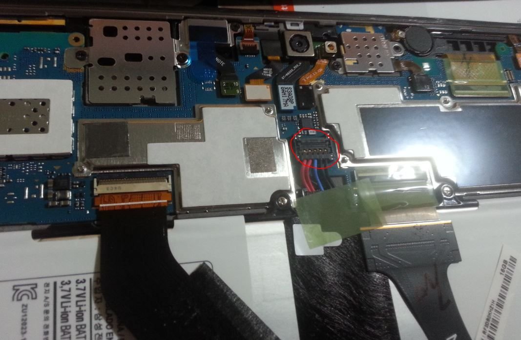

Habe die Spannung am Akku gemessen, zwischen rot und schwarz an der im Bild markierten Stelle, (hoffe das war richtig), er zeigte 3,7 V an. Momentaner Ladestand 6%
Übrigens ist es egal, zwischen welchen von den zwei roten und zwei schwarzen Kabeln man misst. Es wird immer dasselbe angezeigt.
Auch macht es kaum Unterschied, ob man im angesteckten Zustand misst (3,7V) oder ohne Ladestecker dran (3,65V).
Ist das alles korrekt so? Finde es etwas seltsam, dass von 5 Anschlüssen jeweils zwei zusammengeschaltet sind...
Ok, das ist normal so.
Ja das ist so korrekt und es ist auch normal, dass von den 2 battery package's die Plus und Minuspole parallel geschalten werden.
