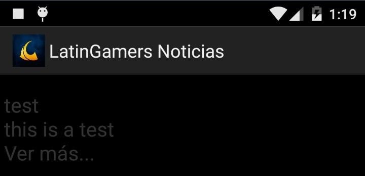

Außerdem hab ich im angeschaltenen Zustand ein paar Mal ein weißes Viereck oben links in den Notification gesehen, auch das zum ersten Mal. Sieht so aus: https://i.stack.imgur.com/MoPh0.png
Alles in allem sehr seltsam und ich finde online keine Lösungen.

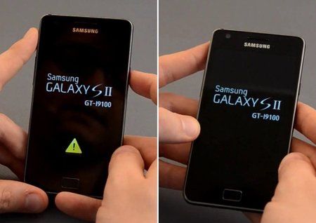

Das mit dem gelben Dreieck sieht nicht zufällig so hier aus? Wenn ja wurde was an der Software wahrscheinlich gemacht/verändert. Wenn ich mich noch recht entsinne. Samsung hab ich lange nicht mehr benutzt. Daher nur Halbwissen. Wurde etwas runtergeladen? Also durch diesen Samsung Browser oder Whatsapp?
das Dreieck sieht so aus wie auf deinem Bild, nur größer und ohne das Samsung Galaxy Logo. Momentan wird es gar nicht angezeigt sondern nur das "Akku leer aber Aufladegerät erkannt"-Symbol, wenn überhaupt. Sonst reagiert es gar nicht auf das eingesteckte Aufladekabel. Ganz selten wird ein Aufladevorgang erkannt, aber der Status bleibt bei 0% und geht nicht höher. Das ist der aktuelle Stand.

also bei mir ist das Problem jetzt weg. Hat sich von alleine behoben. Kann wieder ganz normal aufladen. Nur das merkwürdige Viereck in den Benachrichtigungen ist noch da
Danke für deine Rückmeldung.
Poste das Statusleistensymbol doch mal in diesem Thread (hier hängt es jetzt auch noch einmal an).
Reaktionen: Gollum
hab ich sogar schon, aber noch nicht rausgefunden, was es ist
Reaktionen: Nufan
