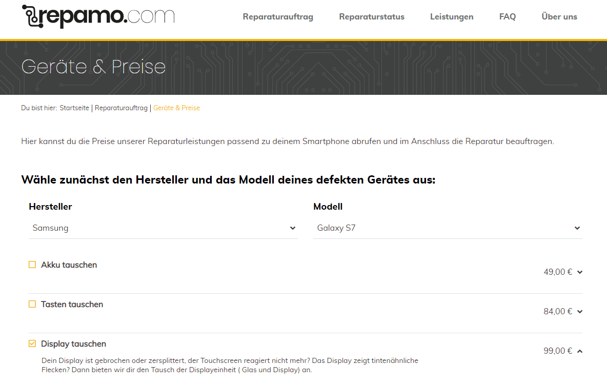

Also 60-100€ +- müsste ich für mein S7 modell einplanen für einen wechsel?
so ziemlich genau 100€
www.repamo.com

50-Reichsmark schrieb:
Ist das nur der wechsel oder gleich mit das Display?
wie es in dem Screenshot steht, komplettes Display, inkl. Glas.

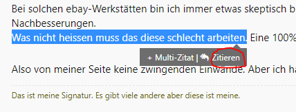

noch ein Hinweis zu den Zitaten. Wenn du den Satz eines Members zitieren willst reicht es diesen mit der Maus einfach zu markieren. Dabei ploppt ein kleines Untermenü auf.
Damit wird der Satz unten im Textfeld eingefügt ohne den ganzen restlichen Wulst
Das macht die Beiträge übersichtlicher.
