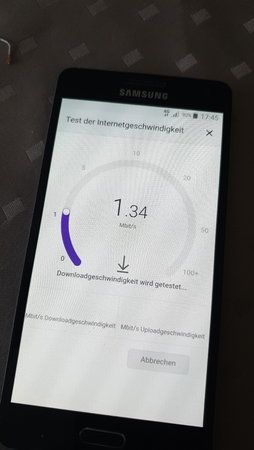

So habs nun ein wenig weiter Probiert neue Firmware aufgespielt, noch mal zerlegt alles erneut zusammen gesteckt Empfang ist da kollege hat angerufen der Anruf kam durch soweit so gut.
Zusammen gebaut Empfang immer noch da, Internet Funktioniert hab sogar Speedtest gemacht, Anrufe kommen nicht mehr durch.
Muss man das Verstehen? :1f610:

Ich habe nun einige FW's geteste jedoch alle auf 6.0.1 war bisher bei jeder gleich. Internet geht Anrufe nicht. Nach Update geht selbst das Internet nicht mehr.
So wie ich es sehe ist es ein Software Problem und kein Fehler beim zusammenbau nur wie kommt das auf einmal nach einem Akku Wechsel und selbst mit dem Original Akku klappt es nicht mal mehr? Kommt der Fehler nun echt davon weil das Handy einmal komplett Stromlos war? Es hat ja keinen Zwischenspeicher also wenn Akku ab ist dann ist das Handy wirklich Stromlos und Verliert die Uhrzeit zb.
