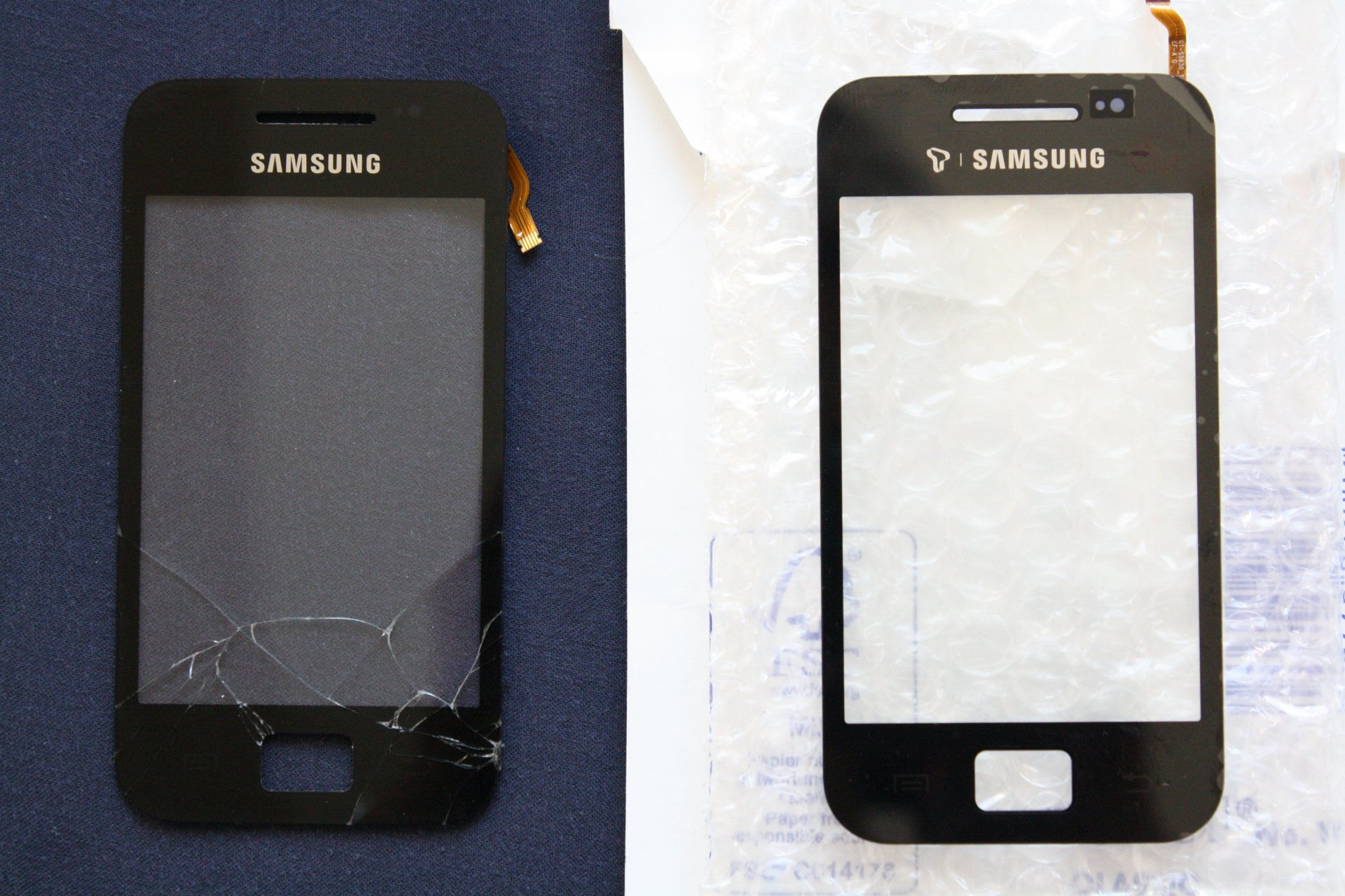

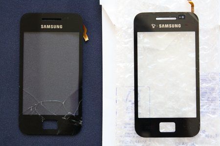

Hey Leute,
mein Digitizer ist kaputt und ich habe bereits zwei neue Digitizer im Internet bestellt. Der erste war merklich dünner und hatte eine Fehlfunktion. Heute kam der zweite zum doppelten Preis (40 €). Vorher hatte ich den Verkäufer extra angeschrieben, ob es sich tatsächlich um Originalware handelt. Der erste Verkäufer hat auf Nachfrage nämlich bestätigt, dass es sich bloß um ein "Third Party" Produkt handelt.
Allein der Logoschriftzug auf dem Glas heute ist allerdings eine Frechheit. Im Laden kostet mich der Wechsel ca. 70 € - davon 20 € Arbeitspauschale für 30 Min. Schrauben drehen und Stecker ziehen, nur Verkauf macht anscheinend niemand.
Daher meine Frage - weiß irgendjemand wo ich ein Originalteil herbekomme?
Danke schonmal!
Naja du hast jetzt ja schon 60 Euronen ausgegeben..und bist immernoch bei 0. Sooo teuer kommt einem die Reparatur dann nicht mehr vor ;) Meinste du wirst irgendwo Originalware finden? Gibt doch so viel Schrott den Leute als Original verkaufen..
Oh ja, bei Ibäh kann man schon Mist kaufen. Wenn ich überlegen, was ich da in den letzen Jahren bei Billig-Ramsch für Ärger hatte. Unterm Strich hat nichts davon lange gehalten. Sei es das "Originial-Cover" fürs Handy, was nach 2 Wochen schon zerbrochen war oder der "Orignial-Akku" der nach nach einem Jahr explodiert ist. Lasse die Finger von Auktionen oder Ramschläden und gehe ins Fachgeschäft. Wie Du siehst ist das Fachgeschäft mit 70 Euro gar nicht mal teurer als Deine Fehlversuche mit 60 Euro.
Natürlich hol ich mir die 60 € noch wieder - aber vermutlich habt ihr recht und ich muss mit den 70 € dann einfach leben. Danke dennoch!
