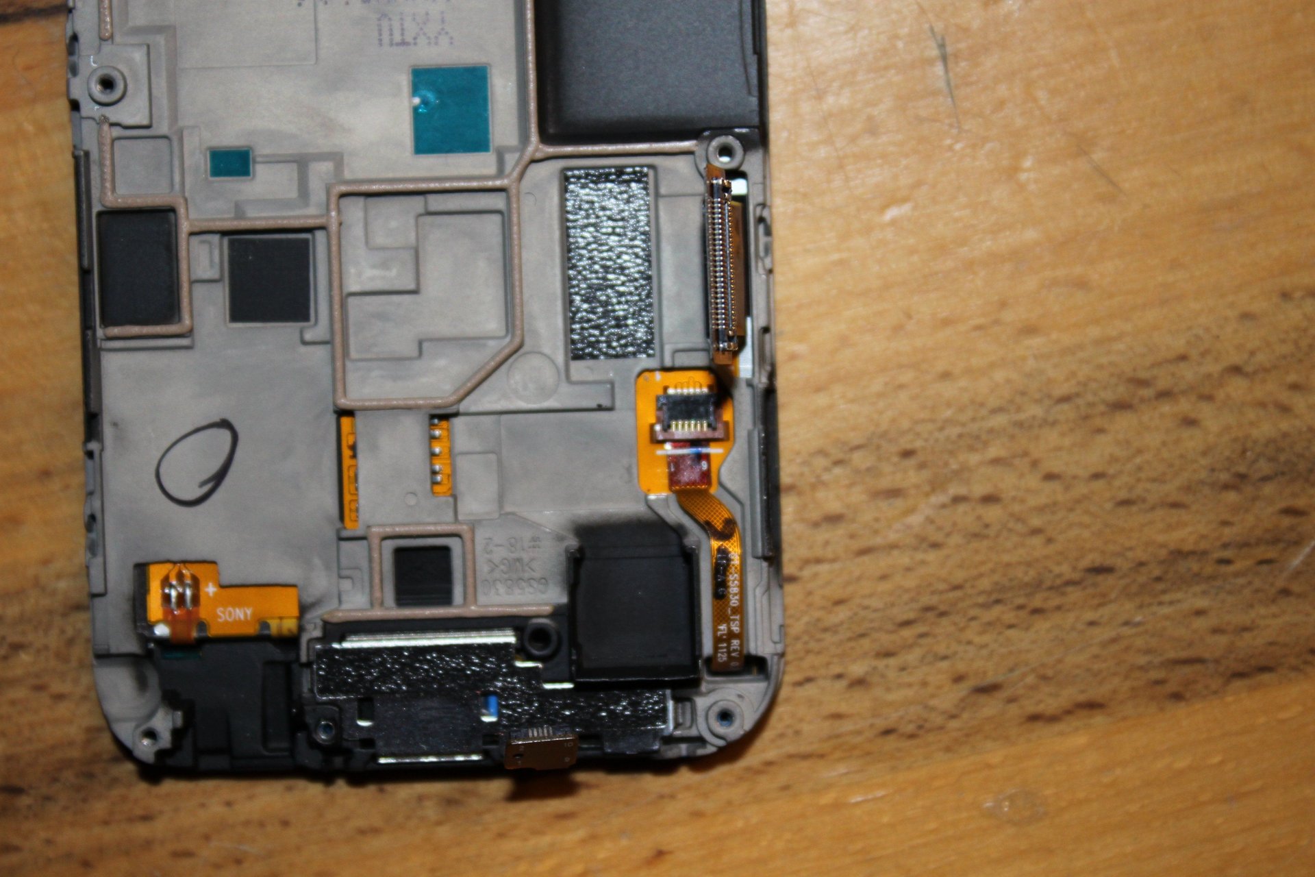

Ok ich hab nun das neue Glas drauf, das Handy lässt sich einschalten, jedoch reagiert der Touchscreen nicht. Hab es sicherheitshalber noch einmal auseinandergenommen um zu schauen, ob ich eventuell etwas vergessen habezu verkabeln. Ich habe aber nichts gefunden und beim 2. Versuch reagierte das ACE immer noch nicht, an was könnte das liegen?
Gruss Bandoneon
Schau dir mal das Bild im Anhang an, dieser weiße balken muss 100%
übereinstimmen, sonst geht das nicht bzw du hast diesen fehler

Die zwei weissen Striche liegen nun genau übereinander, doch etwas will nicht funktionieren:/ Könnte es evtl auch sein, dass das neue Glas defekt ist?
Dass das Glas Defekt ist, hatte ich noch nie!
Überprüfe wirklich alle Anschlüsse und Verbindungen,
mache das Flachbandkabel nochmal ab und neu rein!
Ich werde es huete Abend nochmals versuchen, soll ich allenfalls noch ein Foto dazugeben, um sicher sein, ob das Kabel wirklich perfekt genug ist?
Gruss Bandoneon

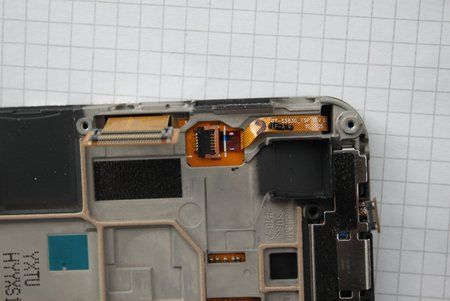

Hallo, ich habe nun mein Ace nochmals geöffnet, das Kabel liegt wie folgt auf dem anderen:
Ich sehe es, dass sie etwa einen halben mm verschoben sind, spielt diese differenz noch eine Rolle?
Gruss Bandoneon
Ich will es nicht beneinen, bei mir sah das so aus das es wirklich zu 100% grade war!
Zieh ihn wieder raus und steck ihn nochmal rein, achte aber auch dadrauf
das die kontakte sauber sind!

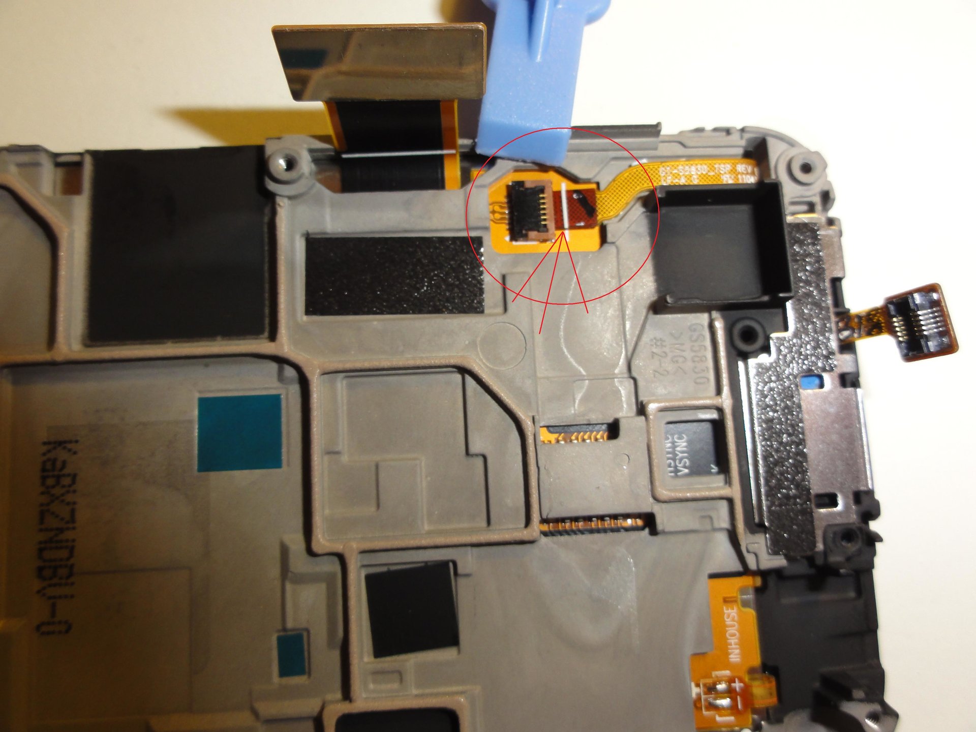

Ok Ich habe es nun noch einmal versucht. Das Kabel liegt nun so:
Tut mir Leid wenn es nicht ganz scharf ist, aber ich glaube man erkennt es un. Jedefalls ist es nun wirklich ganz genau und es funktioniert immer noch nicht.
Gruss Bandoneon
Also das Kabel sieht richtig aus....
Ich hoffe das die Platine durch den Sturz nicht auch ein schaden bekommen hat!
WO bzw. was wäre die Platine?, also auf dem zersplittertem bildschirm hat noch alles funktioniert
Wenn das so ist, dann hast du ein Problem mit dem Glas!
Wie gesagt ich hatte das noch nicht das ein Glas defekt ist,
aber wer weiß wo dieses Glas her kommt :-(
aus wien, kann sonst nen ebay link geben. soll ich evt. mal den verkäufer kontaktieren?
Ich würde den anschreiben und sagen das dieses glas nicht geht!
ok danke für deine hilfe&geduld.
