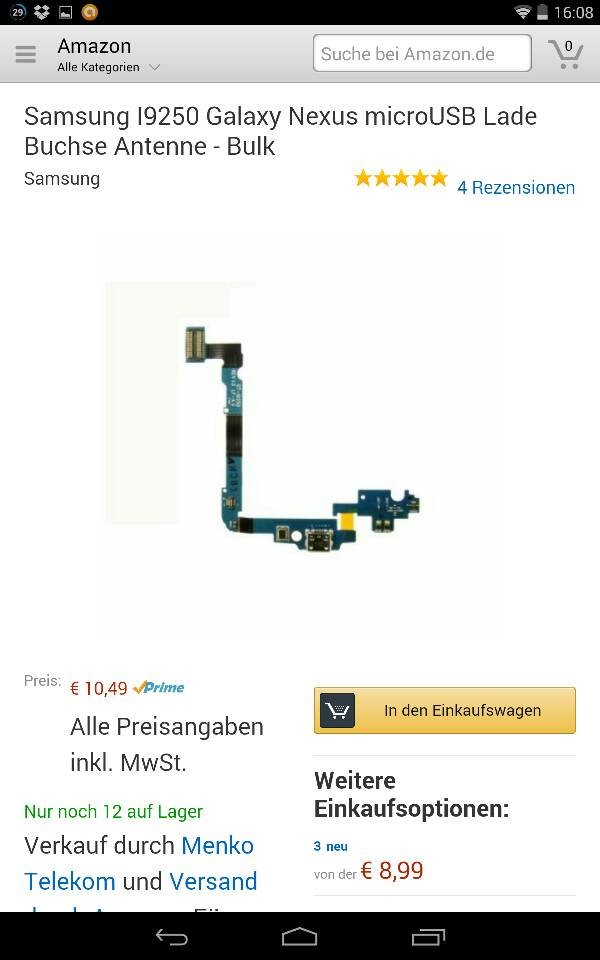

Hallo hotte70,
Ich meine USB Platine vor ca. Einem Jahr gewechselt. Sie hat bis jetzt gehalten. Ich habe sie damals bei Amazon bestellt. Nur leider ist auch der Artikel bei Amazon nicht mehr verfügbar.
Ich denke jedoch es gibt andere Anbieter bei Amazon.de
Eventuell versuchst du es dort nochmal bei einem Verkäufer mit positiven Bewertungen (siehe Bild)
Grüße und viel Glück
