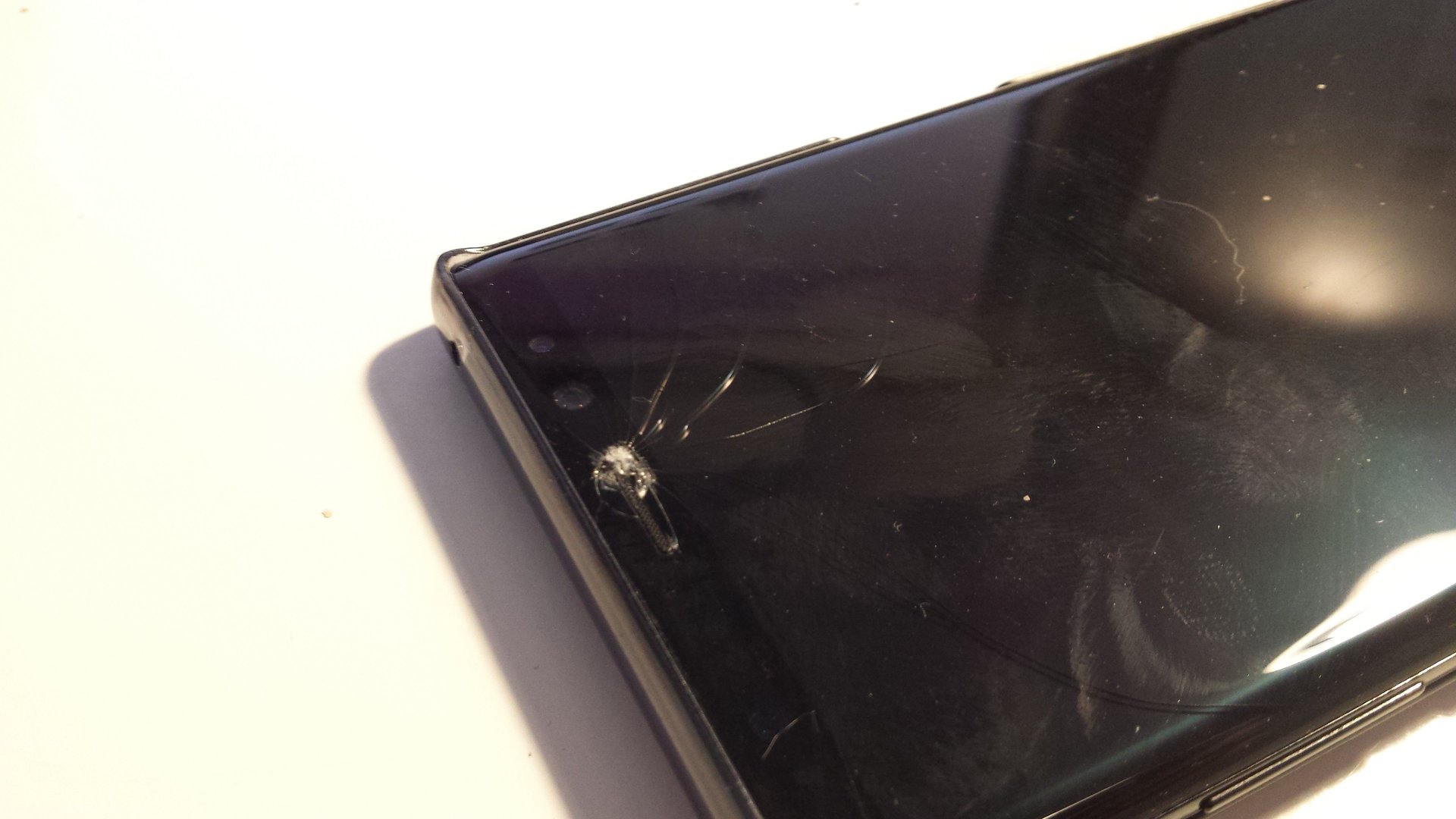

Habe mein Note 8 genau am 15. Sept. bei Verkaufsstart geholt. Bisher war ich sehr begeistert von der Leistung und vom Funktionsumfang.
Gerade eben fiel mir das Note aus der Hand. Es fiel aus einer Höhe von etwa 50 cm auf einen sauberen Holz-Laminat-Boden. Aus dem Display sprang ein etwa 2 mm² großes Stück raus, und von dort aus Sprünge zu den Rändern.
Was würdet ihr nun tun?

Hast Du ein Bild davon? Ist ärgerlich aber das passiert leider immer wieder mal.
Nochmal zur erinnerung, es fiel von ca 50 cm flach auf einen Laminat-Holz-Boden
Bearbeitet von: Taba - Grund: Bild gespoilert. Gruß Taba
Das sieht ja echt böse aus. Es wird Dir aber nichts anderes übrig bleiben als bei Samsung anzufragen was es kosten könnte.

ich bin natürlich nicht nur sauer, sondern auch extrem enttäuscht. Das ist schließlich nicht das erste Handy, das mir auf den Boden gefallen ist, aber meinen Fußboden im Wohnzimmer überstand noch jedes Handy. Klar bin ich schuld, klar habe ich es fallen gelassen, aber zieht euch das bitte nochmal rein: Mein Handy fiel aus ca 50 cm auf einen Holz-Laminat-Boden. Das ist vom Härtegrad knapp über Zuckerwatte und es war eben auch nur ein halber Meter.
Aus Vorfreude (ich bestellte das Note 8 schon länger vor) zog ich mir jedes erdenkliche Video und Tests aus YouTube rein, Hier konnte ich sogar schon Tests sehen, wo das Note 8 einen Aufprall aus 1 Meter auf Asphalt überstand.
Bitte versteht mich nicht falsch, ich möchte Samsung nicht für meine eigene Dummheit verantwortlich machen, aber ich finde diesen Schaden überflüssig, weil das ein Handy auch ohne Schutz aushalten sollte. Btw. Schutz hatte ich letzte Woche bestellt, Lieferung 26.09.
Ich muss nicht hungern, wenn ich mir das Handy für 400 Euro reparieren lassen müsste. Ich möchte aber trotzdem einen Versuch starten, bzw. es darauf ankommen lassen, ob nicht Samsung eingesteht, dass so etwas nicht passieren darf. Bleibt nur die Frage grundsätzlich schwaches Material, oder gerade bei meinem eine Materialschwäche.

Ohne Dir jetzt zu nahe treten zu wollen, aber ich denke hier war das eher ein wirklich unglücklicher Sturz. Es gab schon Fälle bei denen Displays aus weniger wie 50cm zu Bruch gegangen sind. Aber versuche es einfach mal und berichte uns allen wie Samsung sich dazu geäußert hat.
@Taba
400 Euro? Gibt's eine Preisliste oder Erfahrungen schon oder ist das nur aus der Luft gegriffen?
Vom Schadensbild sieht es m.E. aus als ob ein Gegenstand (Kiesel o.ä.) auf der Aufprallstelle (Fußboden) gelegen hat. Das Glas ist so zersplittert als ob punktuell ein spitzer Gegenstand eingewirkt hat. Wie gesagt mein Eindruck.

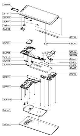

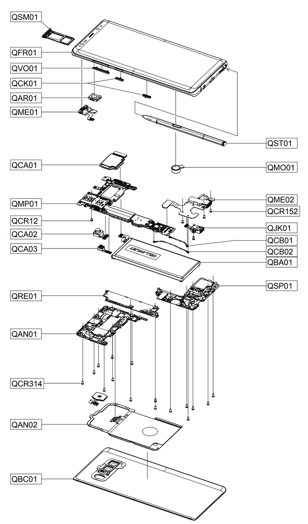

@w-support hat das Note8 noch nicht gelistet was die Reparatur angeht. Aber rechne mal mit um die 300€.
Das Display Modul ist wieder ein komplettes Modul, sprich das Display ist bereits im Rahmen verklebt und das ganze ist ein komplettes Set. In der Regel muss der Akku dann auch mit ausgetauscht werden da er in den Rahmen eingeklebt ist. Beim ausbauen des Akkus kann er es sein das er sich verformt und muss somit erneuert werden. Dann noch die verklebte Rückschale die beim Ausbau auch kaputt gehen kann macht die ganze Sache halt sehr teuer.
Hier noch ein paar Infos falls du den Selbstreparatur Versuch starten möchtest:
Display:
GH97-21065A LCD + TOUCH FULLSET GALAXY NOTE 8, SCHWARZ
GH97-21065B LCD + TOUCH FULLSET GALAXY NOTE 8, BLAU
GH97-21065C LCD + TOUCH FULLSET GALAXY NOTE 8, GRAU
GH97-21065D LCD + TOUCH FULLSET GALAXY NOTE 8, GOLD
Rückschale:
GH82-14979A AKKUFACHDECKEL GALAXY NOTE 8, SCHWARZ
GH82-14979B AKKUFACHDECKEL GALAXY NOTE 8, BLAU
GH82-14979C AKKUFACHDECKEL GALAXY NOTE 8, GRAU
GH82-14979D AKKUFACHDECKEL GALAXY NOTE 8, GOLD
Akku:
GH82-15090A SVC BATTERY ASSY-SM-N950F
Die Artikel Nr. erleichtern dir die Suche im Internet.
