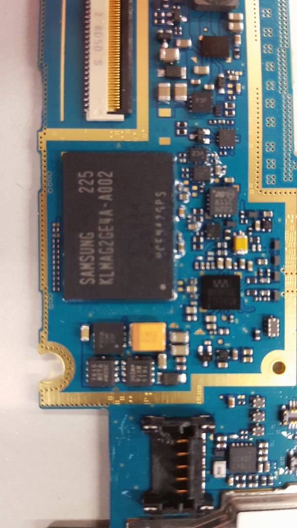

Samsung 225 KLMAG2GE4A - A002
Ist der eingebaute Emmc
Kann ich trotzdem den
KLMAG4FEJA emmmc dafür nehmen?

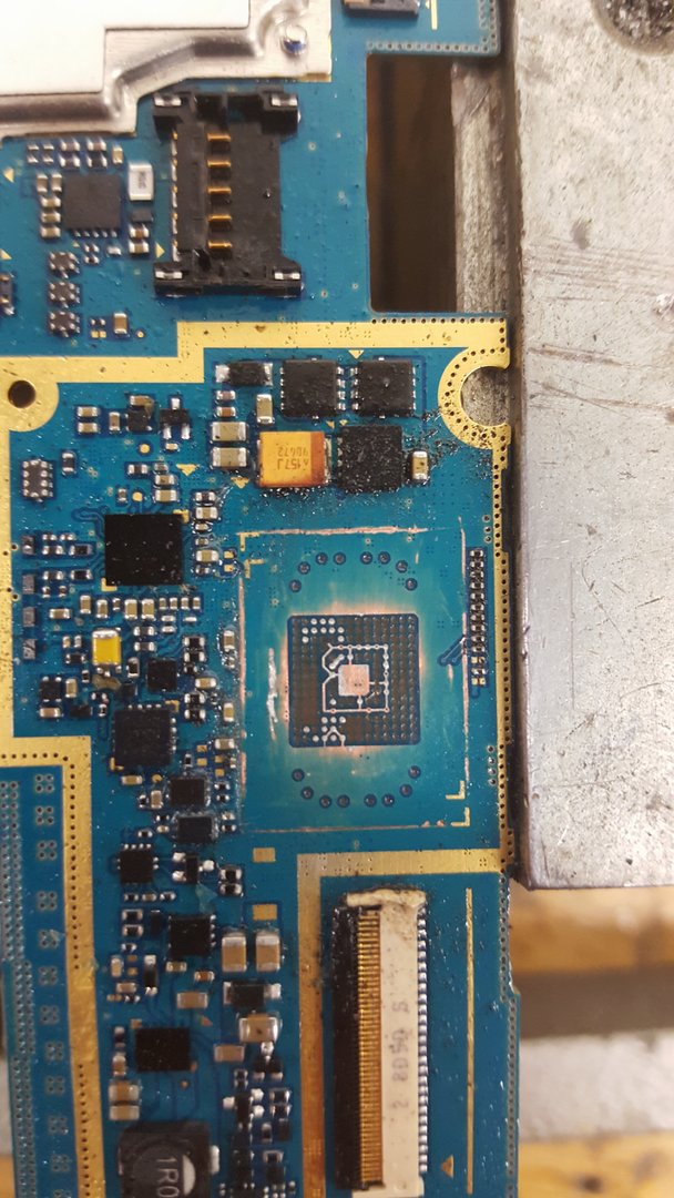

Okay ich glaube ich habe es endgültig zerstört:blink: ist da noch was zu retten???? Dachte der Chip sei schon locker gewesen aber denkste. ...Also Vorsicht für alle die es versuchen
