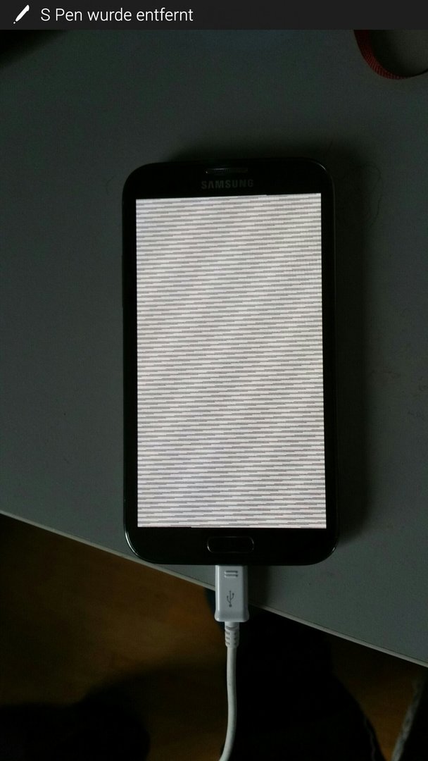

Habe auch schon im "Note 2" Forum ein Thema geöffnet, nun wollt ich hier auch noch anfragen ob es Ideen gibt wie dieser Schaden (s.Anhang) entstehen kann?
Weißes Display mit schwarzen Querstreifen, lt. Reperaturfirma: "Fremdeinwirkung auf die Software" und somit NICHT von der Garantie abgedeckt.
-Wie kann sowas enstehen?
-was kann ich mir unter "Fremdeinwirkung auf die Software" vorstellen?
wäre nett wenn mir jemand helfen kann.
Grüße Sven

In erster Linie solltest du mal den anderen Thread schließen lassen, sonst gibt es evtl. noch eine Verwarnung... ;)
Es ist recht einfach rauszufinden, ob es ein Softwareproblem ist, oder sogar das Display hinüber (worauf ich tippe)
Gerät ausschalten und an das Ladegerät hängen, erscheint dann das Batteriesymbol?
Oder eine andere Möglichkeit:
Erscheint das Samsung Logo, wenn du das Gerät einschaltest?
Weshalb hast du das Gerät in die Reparatur geschickt, vielleicht hilft das zur Klärung.

weder Batterie Symbol noch Samsung Logo erscheinen, schiebe ich den Akku rein habe ich diesen Schwarz/Weiß Display, das Handy lässt sich auch nicht ausschalten, einschalten, oder so...
Wäre so ein Display Schaden als Transportschaden denkbar? Das Handy war mit einem Paketdienst unterwegs, unmittelbar danach trat der Schaden auf, wobei ich nicht weiß was der Empfänger mit dem Handy getrieben hat...

Ich werde nicht ganz schlau daraus.
Hast du dein Gerät wegen diesem Fehler eingeschickt?
Sobald du den Akku einlegst, kommt dieses weiße Bild?
Das ist kein Softwareproblem, sondern Hardware, sage ich jetzt mal ganz salopp und selbstbewusst. ;)
Ich tippe auf einen Kurzschluss durch Feuchtigkeit, das würde deinem Fehler in etwa entsprechen.

2.Frage: Ich lege den Akku rein und es erscheint der weiß/schwarz Bildschirm, NICHTS anderes.
Kurzschluss durch Feuchtigkeit, noch ne Variante, aber das sollte ja einem Samsung Vertragspartner auffallen, es gibt ja keinen Grund anstelle "Feuchtigkeit" ; "Software" als Ursache für den Schaden anzugeben.

Ich habe eine ganze Menge Erfahrung und schon sehr viel gesehen, das war so ein spontaner Gedanke von mir.
Ich habe SEHR viele Samsung Geräte auf dem Tisch liegen, deshalb kenne ich fast jede Phänomen.
Bevor ich eine genauere Diagnose stellen kann, muss ich es selbst anschauen/untersuchen, allerdings erschließt sich mir das Softwareproblem überhaupt nicht und sage, es ist eine Fehldiagnose.
Natürlich lasse ich mich auch eines besseren belehren, als erstes würde ich einfach mal ein anderes Display anschließen um zu sehen was dann passiert. Aber auch das ohne ernsthafte Hoffnung auf Erfolg.
Das liest sich für mich schlüssig & ich denke das nicht jeder Techniker so vorgeht, ich denke das einige das Gerät halt an Laptop anschließen, dpuckt der jeine vernünftige Diagnose raus => Softwareschaden back to the roads...
Praktiker schrauben auf und gucken rein, schließen ein anderes Display an , ich komme evtl. darauf zurück.

Für mich ist es nämlich nach wie vor ein defektes Display, aber das würde dann nicht mit der Aussage des Werkstatt zusammenpassen.

Defektes Display ist für mich auch, und die Sache mit dem Software Schaden der Werkstatt passt für mich ebenfalls nicht.
Ich habe die Software Sache aber mal als "Fehldiagnose" zur Seite gestellt und war eher an der Display Sache interessiert, weil das kann kaum vom Transport kommen, und im Briefumschlag wird er ja nicht versendet haben.
