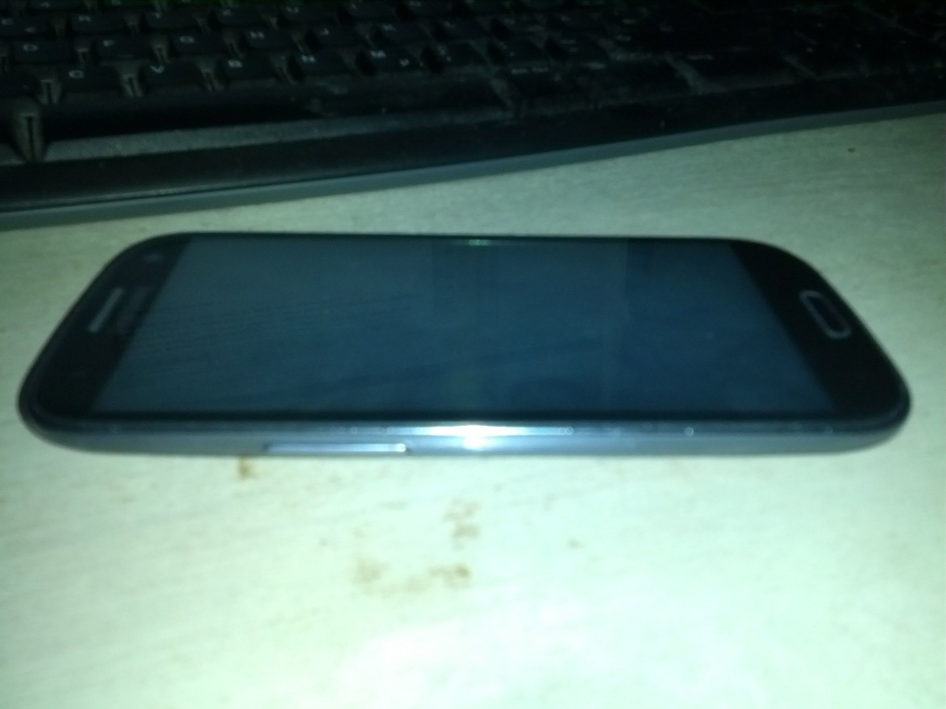

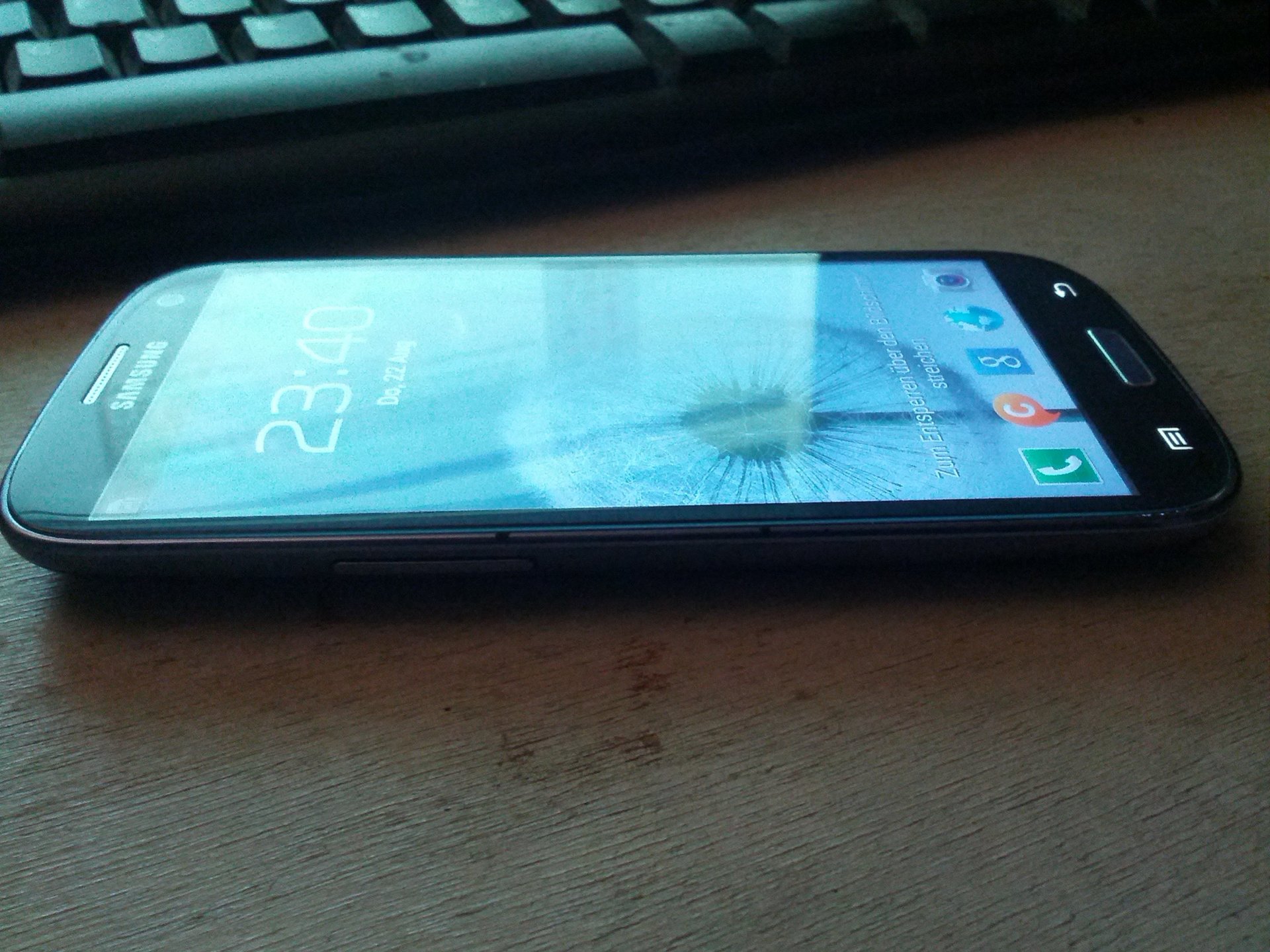

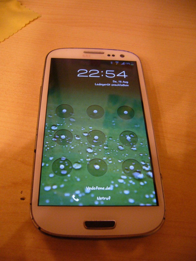

Heut hatte ich Zeit und Muße: Endlich mal ein Glas erfolgreich verklebt ;)
Als erstes die LOCA-Reste vom gescheiterten Versuch entfernt... da habe ich heute Bremsenreiniger probiert, der um Welten besser als Isopropanol löst. Mit Microfasertüchern schön staubfrei gemacht und dann schnell das LOCA in >--< Form aufgetragen. Leider waren im ersten Tropfen LOCA Luftblasen vorhanden, die ich einfach mit einer Spielkarte weggespachtelt habe.
Das Glas habe ich mit neuen Stickern versehen und oben angelegt und wie im Video schön langsam mit dem LOCA verbinden lassen. Auf der rechten Seite war zu wenig, also habe ich das Display nach rechts gekippt und schon ist die Flüssigkeit nach rechts geflossen. Als ich mit dem Aushärten anfangen wollte, zog sich der Kleber an einer Ecke ein bisschen zusammen und saugte Luft an. Mit dem Finger draufgedrückt und weg war es.
Zum Aushärten nahm ich für ca. 15min den Geldscheinprüfer mit 4Watt und wechselte ständig den Ort, damit die ganze Fläche aushärtet. Zur Sicherheit ließ ich das Display für einige Stunden auf dem Fensterbrett verweilen, um ihm ein Sonnenbad (Vollspektrum :cool:) zu gönnen ;)
Nach der Härtung kam die Säuberung, die ich schon beim Verlegen und Härten anfing.
Hörmuschel voll: Vlies, wenn möglich, von hinten entfernen und mit einem Wattestäbchen oder Tuch, welches ich vorher mit Bremsenreiniger vollgesprüht habe, ausputzen. Den Rest kann man mit einer Nadel erledigen, um die Hörmuschel und deren Löcher frei zu bekommen.
Kamera: Mit einem Wattestäbchen und Bremsenreiniger ausputzen.
Homebutton: Häufiges Draufdrücken pumpt das meiste heraus. Im Verlauf der Tage wird wohl der letzte Rest verschwunden sein.
Ansonsten alles andere (Display, Rand) mit Bremsenreiniger und Taschentüchern abwischen.
Ich kann nicht garantieren, dass das LOCA seine Endhärte bereits erreicht hat. Vielleicht werde ich parts4repair.com fragen, welche Lichtquelle sie empfehlen.
Tipps fürs nächste Mal:
- Statt >--< lieber >-<. Denn oben und unten war alles voll.
- Den ersten Tropfen aus der Spitze irgendwo hinklecksen, damit die Luftbläschen herausgespült werden.
- auf ebene Verlegung achten. Mein Glas ist jetzt links höher als rechts.
- Vor/beim Säubern von Kamera- und Sensorloch immer wieder in deren Umgebung auf das Glas drücken, damit das ungehärtete LOCA so gut wie möglich herausgedrückt wird und nicht erst in der Hosentasche. Vielleicht vor dem Härten auf das ganze Glas drücken, damit der Spalt durch die Klebestreiben oben und unten bestimmt wird und nicht das Ganze in der "Luft" hängt.
Ansonsten look&feel von Touch und Display wie neu!

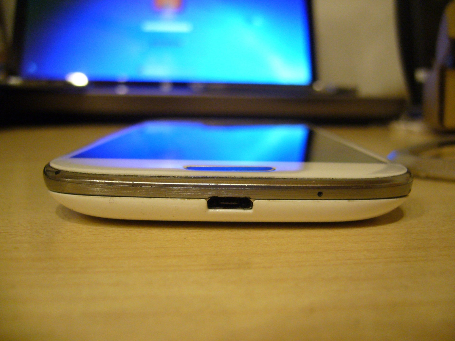

Bei dem S3 mini meiner Tochter ist der Home Button fest, d.h. er ist mechanisch frei beweglich, aber elektrisch dauerhaft gedrückt.
Bei der Angebots-Anfrage bzgl. der Reparatur ließ ich durchblicken, dass ich durchaus in der Lage bin mit Elektronik dieser Art umzugehen. Statt Angebot und vorgefertigtem Textblock habe ich eine freundliche Antwort erhalten in der man mir riet, Platine und Stecker ordentlich zu reinigen, ein mechanischer Defekt des Home Buttons sei unwahrscheinlich.
Das habe ich getan, und auch den Knopf mit entsprechendem Elektronik-Reiniger geflutet und anschließend mit Pressluft ausgeblasen.
Ergebnis: Funktioniert!

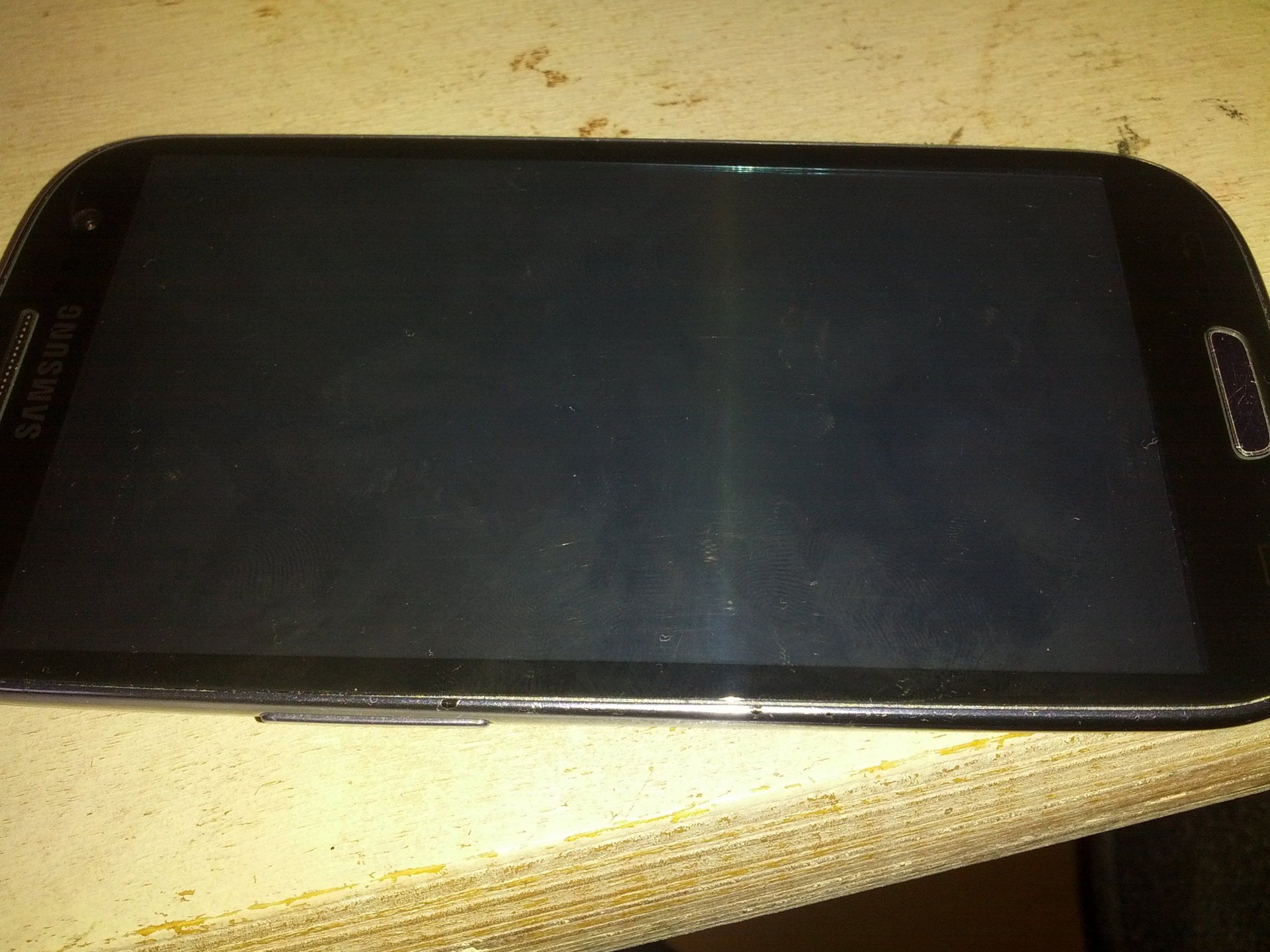

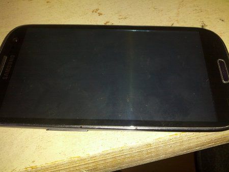

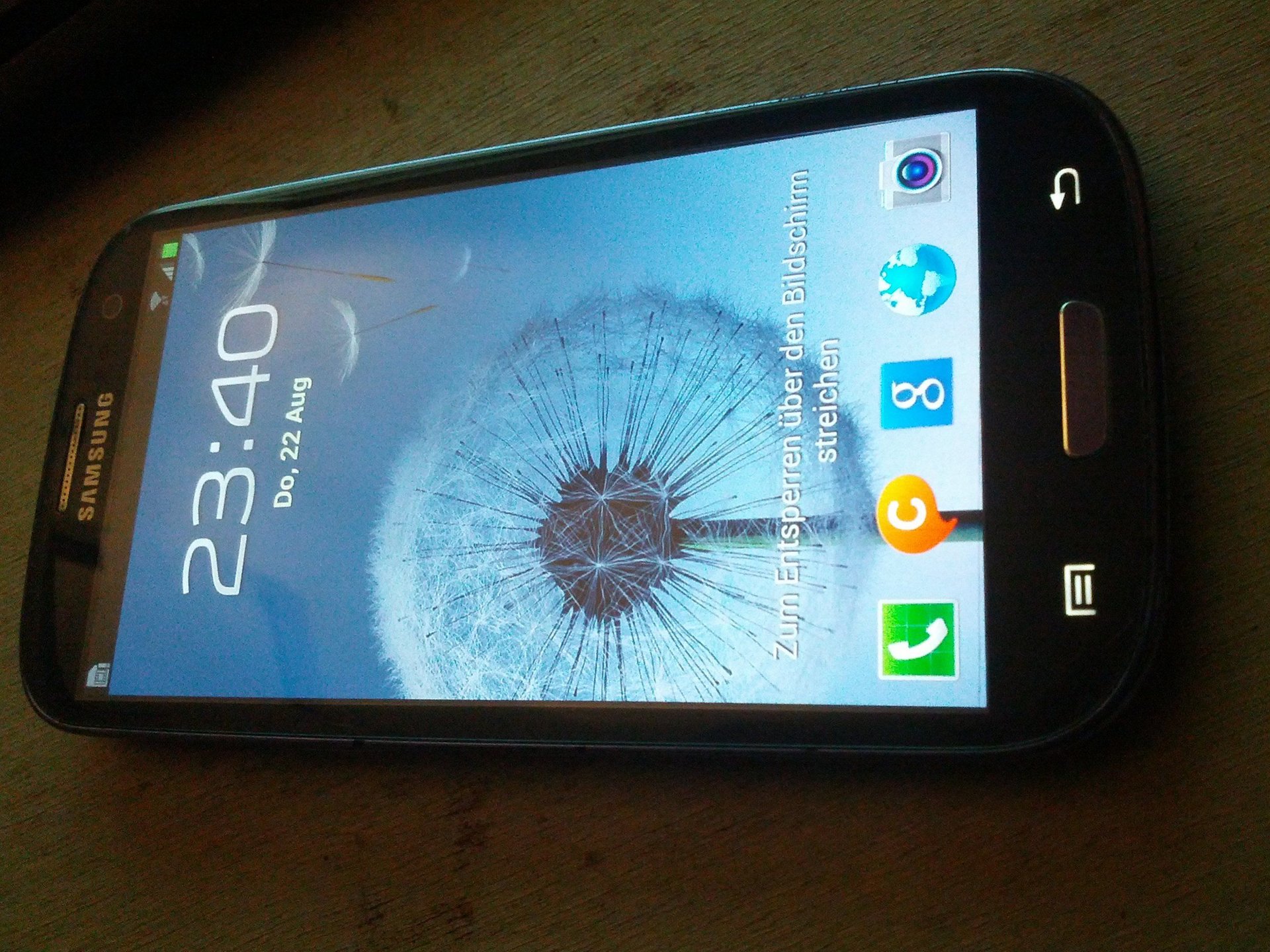

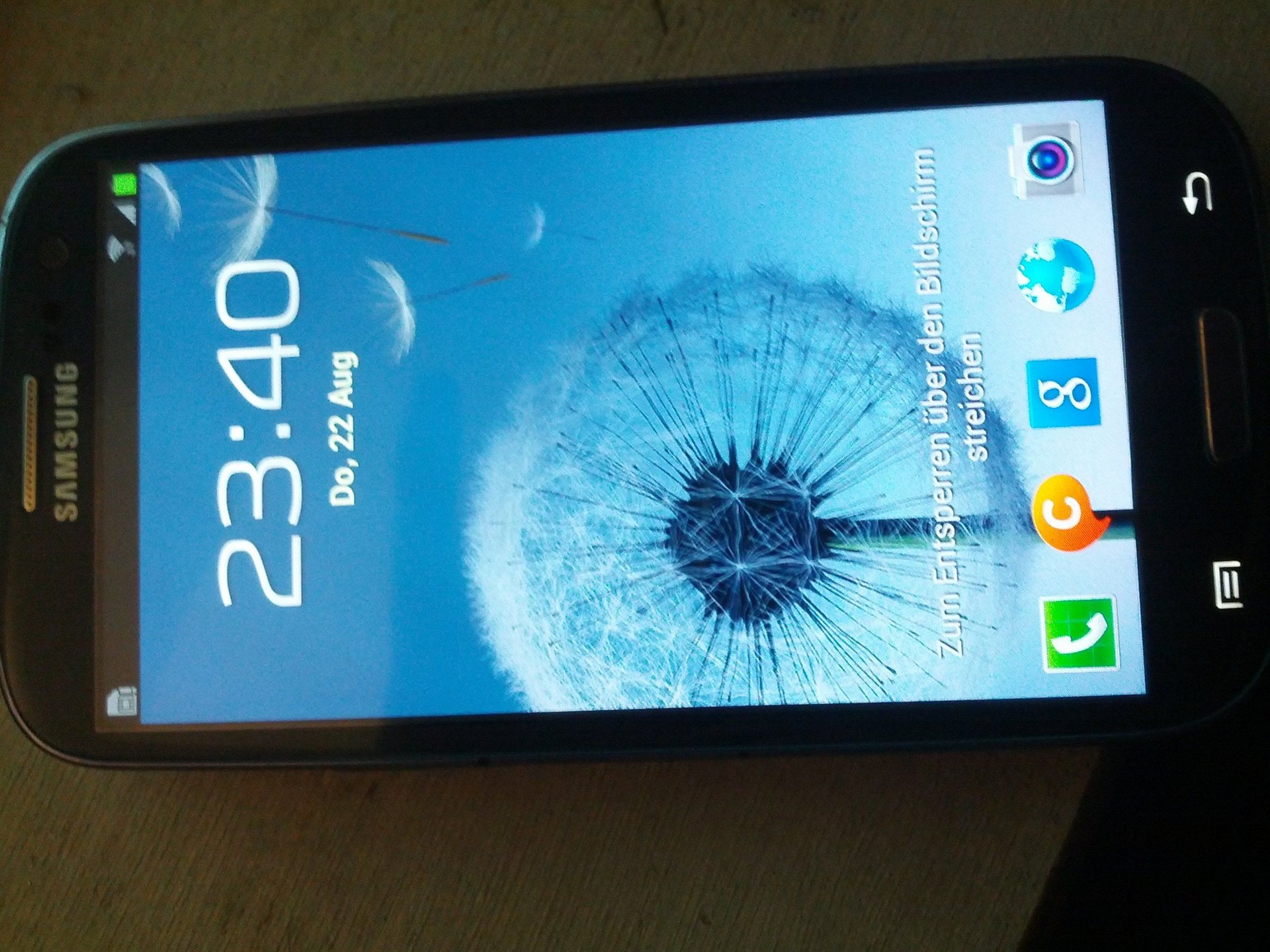

So Fehler warum ich kein Netz hatte ist gefunden, hatte wohl kurz vor der Reparatur beim Flashen meinen EFS Ordner zerlegt :mad: (zum Glück hatte ich ein Backup) und daher durch eine Falsche IMEI kein Netz.
Lag also nicht an meiner Reparatur und nach Wiederherstellung läuft alles super und dank der OCA Folie sieht es jetzt auch super aus...
Hab auch nach ein paar keine Blasen oder ähnliches auf dem Display
Finde auch die Lesbarkeit im Licht und von der Seite besser, als ohne Zwischenfolie
