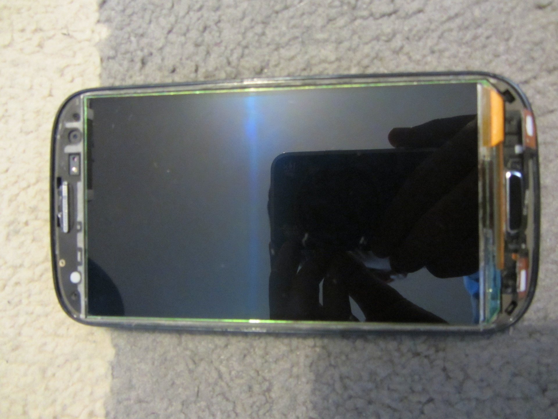

also ich hab heute das Glas von meinem Galaxy S3 LTE entfernt und alles schön gesäubert. Ich habe einen normalen Haarfön benutzt.
Als erstes alles 4-5 Minuten erhitzt und danach mit einem Teppichmesser das Glas von der Oberseite des Handys langsam und sehr vorsichtig entfernt und immer mit dem Fön das Glas erhitzt. An der Unterseite auf die Flexkabel achten! Danach mit einem TFT-Reiniger das LCD mit einem Mikrofasertuch gereinigt. Da ich keine UV-Lampe zur Verfügung habe muss ich morgen erst (heute Sonntag Läden geschlossen) morgen das LOCA und den Sticker für die Umrandung kleben.
Bilder folgen noch heute :)
Wollte nur meine Erfahrung mit euch teilen :)

kaboma schrieb:
Guten Tag,
Bis dann
EDIT:
So hier noch einige Bilder :

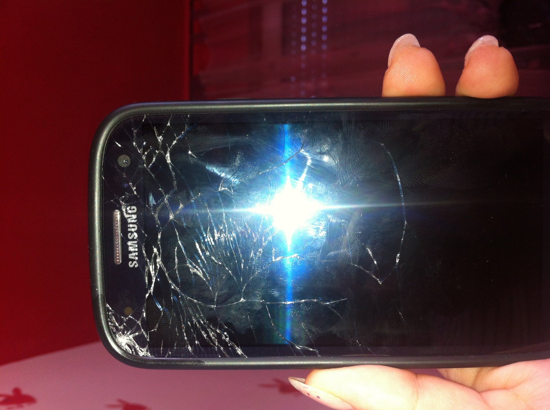

Ich habe ein Galaxy S3 seit einem Jahr. Am Samstag Abend fing das Handy an heiß zu werden. Bis zum Sonntag Abend war der Akku leer. Über Nacht ans Ladegerät gesteckt. Heute früh eingeschalten: der Display war zeflossen! Zunächst rosa, danach blau. Sieht so aus als hätte ich mit irgend etwas draufgedrückt. Kann aber nicht sein: das Handy hat eine Silikonhülle und eine Displayfolie und runtergeschmissen habe ich es auch nicht. Der Display sieht aus als wäre er beschädigt - ohne einen Kratzer.
Habe zu Vodafone geschafft: Angebot der Werksatt 250 Eus, Displaytausch, Garantie ungewiss.
Was würdet ihr machen?
Danke für Tipps!
Hört sich garnicht gut an. Ich würde zuerst den Samsung-Support mit diesem Vorfall konfrontieren und warten, was die dazu meinen. Wenn das Handy schon am Samstag ungenutzt heiß geworden ist, dann hätte ich es einmal neugestartet, in der Hoffnung, dass es aufhört zu arbeiten. Da der Displayrahmen mit einem Wärmeleitpad zum Mainboard/Prozessor verbunden ist, kann ja die Prozessor- und Akkuwärme schön aufs Display übertragen werden.
Ohne Garantie: Falls du LOCA zuhause rumliegen hast, kannst ja eine gebrochene Displayeinheit aus der Bucht holen, die mit deinem guten Glas flott machen und dann einbauen.
Oder: An einen der vielen verlinkten Displayreparateure schicken.
Gehts dem restlichen S3 noch gut? Nicht dass noch andere Bauteile defekt geworden sind.
