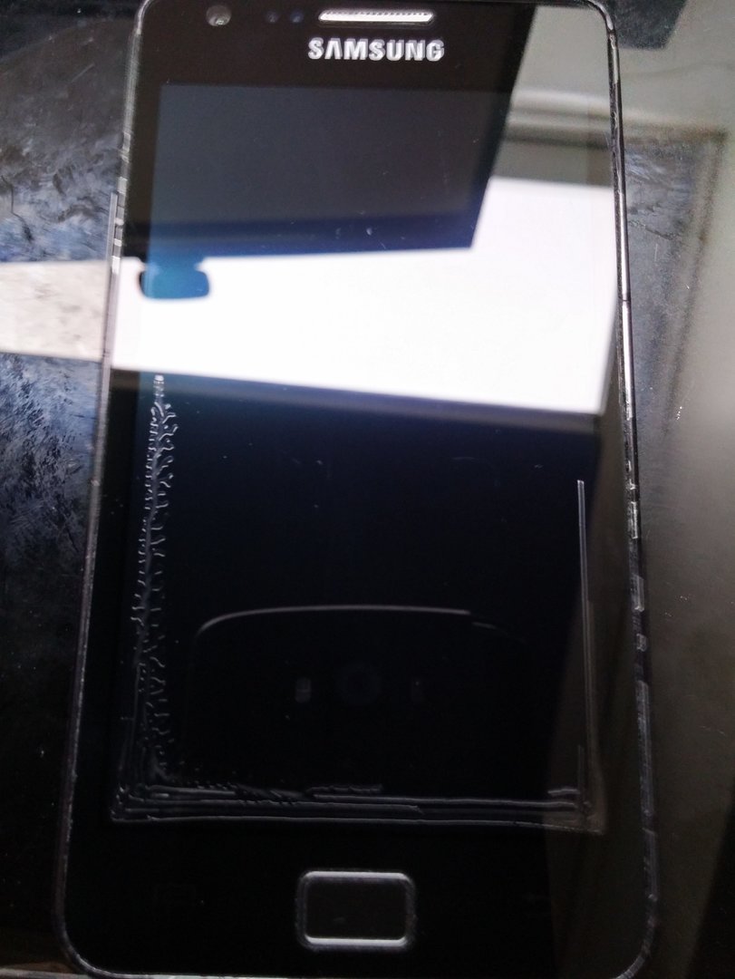

Ich habe eine Problem mit der Vollverklebung mit meinem S2.
Ich bekomme immer nach ein paar tagen risse unter dem Display(siehe Bild).
Hab es bereits mit 2 verschieden Hersteller von Loca Uc Kleber versucht.

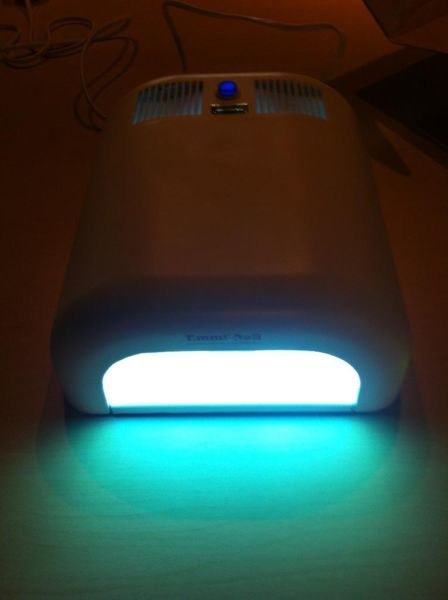

Gehärtet hab ich jedesmal mit einem 4 Röhren UV Gerät mit 36W (siehe Anhang) für Fingelnägel und das Teilweise bis zu 1 Std lang.
Das Display hatte ich das 1. mal vom alten Kleber mit Teslano Ip Aktic Reiniger gereinigt,das 2. mal mit Feuerzeugbenzin und Alcohol.
die Ränder hab ich mit diesem Band verklebt:
http://www.amazon.de/gp/product/B00B0ASE3O/ref=oh_details_o06_s00_i00?ie=UTF8&psc=1
Am Anfang ist das Diplay Top,alles funktioniert und nach 2-3 Tagen fangen die Risse an
:confused2:.
Was mach ich nur falsch?
Benutze ich das falsche Lichthärtegerät?
An was kann das liegen,bin langsam am aufgeben.
Bitte um einen rat,danke:unsure:

TOMMYX, härtet das LOCA aus? Schaut nach Schrumpfung aus. Lass mal das Randklebeband weg und verleg das Glas nicht bist zum Anschlag. Es soll quasi schwimmend aushärten. Ich kenn das S2 nicht, also kann ich leider kein ideales LOCA-gewicht angeben.
Reaktionen: TOMMYX
in den ganzen Youtube Tuts wird ein Klebeband verwendet,und wenn ich das nicht nehme fließt mir ja der kleber überall hin.
ich hatte alles schwimmend gehärtet,es kam mehr als genug Loca aus den Rändern sowie aus der Hometaste raus.Beim verkleben mit der Uv lampe hatte ich dabei minimal druck ausgeübt.
Verstehe das echt nicht.Hab hier noch ein S3 rumliegen,aber solange das nicht funktioniert mit dem S2 werde ich mich nicht an das S3 wagen:sad:
Die risse sind anfangs klein und breiten sich immer mehr aus.

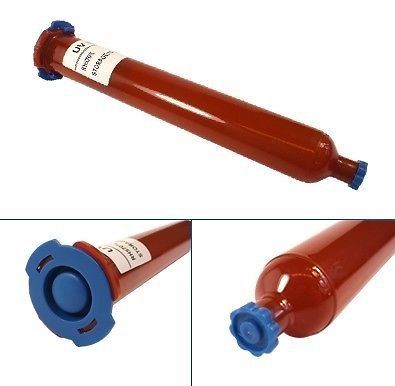

Hatte das selbe problem bei einem s4... da sah das bild anfangs auch sehr gut aus... erst tage später bemerkte ich dann genau das selbe klebebild wie bei dir... ich tippe es liegt am loca selbst... es ist schon meine zweite ampulle und die die ich davor hatte, mit der hatte ich diese probleme nicht... die zweite ist auch vom geruch her total unterschiedlich zur ersten... es riecht wie teebaumöl oder harz... schon komisch.......
Der ursprüngliche Beitrag von 21:49 Uhr wurde um 21:58 Uhr ergänzt:
Das hier is meine erste ampulle
meine zweite die hier
Reaktionen: TOMMYX
Ihr arbeitet nicht sauber, das ist das Problem.
Wenn die Oberfläche nicht richtig sauber ist, passiert genau das.
Ich verklebe täglich Displays.
vllt ist dem so... aber ich habe vorher eine ganze 50 ml ampulle verklebt und das waren schon einige displays und ich hatte diesen fehler nich ein einziges mal... neue ampulle --> 1x verkleben --> schwups fehler... denke daher nicht das es an der sauberkeit liegt sondern am kleber selbst
Reaktionen: S3ver
eBay Kleber?
Dann als erstes auf das mhd achten, als zweites lässt die dort angebotene Qualität sehr zu wünschen übrig, da bei ebay nur der Preis zählt.
Ich bestelle nie über ebay, sondern zahle lieber mehr, aber habe dann keinen Ärger.
Geiz ist bekanntlich geil, aber hier leider fehl am platze ;-)
mhd !? was sagt mir das und worauf muss ich dabei genau achten?
da du ja scheinbar viel erfahrung hast, wäre es cool von dir uns zu erleuchten, bezüglich dem kleber den du verwendest und wo herbekommst :biggrin:
Mhd= Mindesthaltbarkeitsdatum! ;)
Das haben die Kleber auch und je weiter sie dahin kommen desto schlimmer wird die Qualität. Wenn er dann drüber ist, weg damit, dein Display wird es dir danken.
Ich bin nicht erleuchtet, sondern eine Leuchte. :D
Ich beziehe meinen Kleber aus dem Ausland, aber leider nicht für den öffentlichen Verkauf, also bringt dir die Info leider nichts. :(
