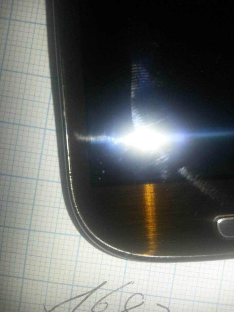

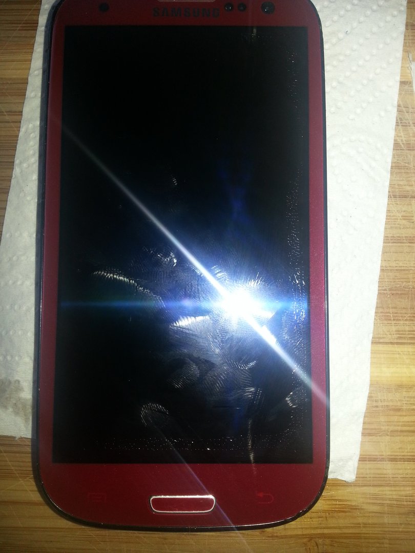

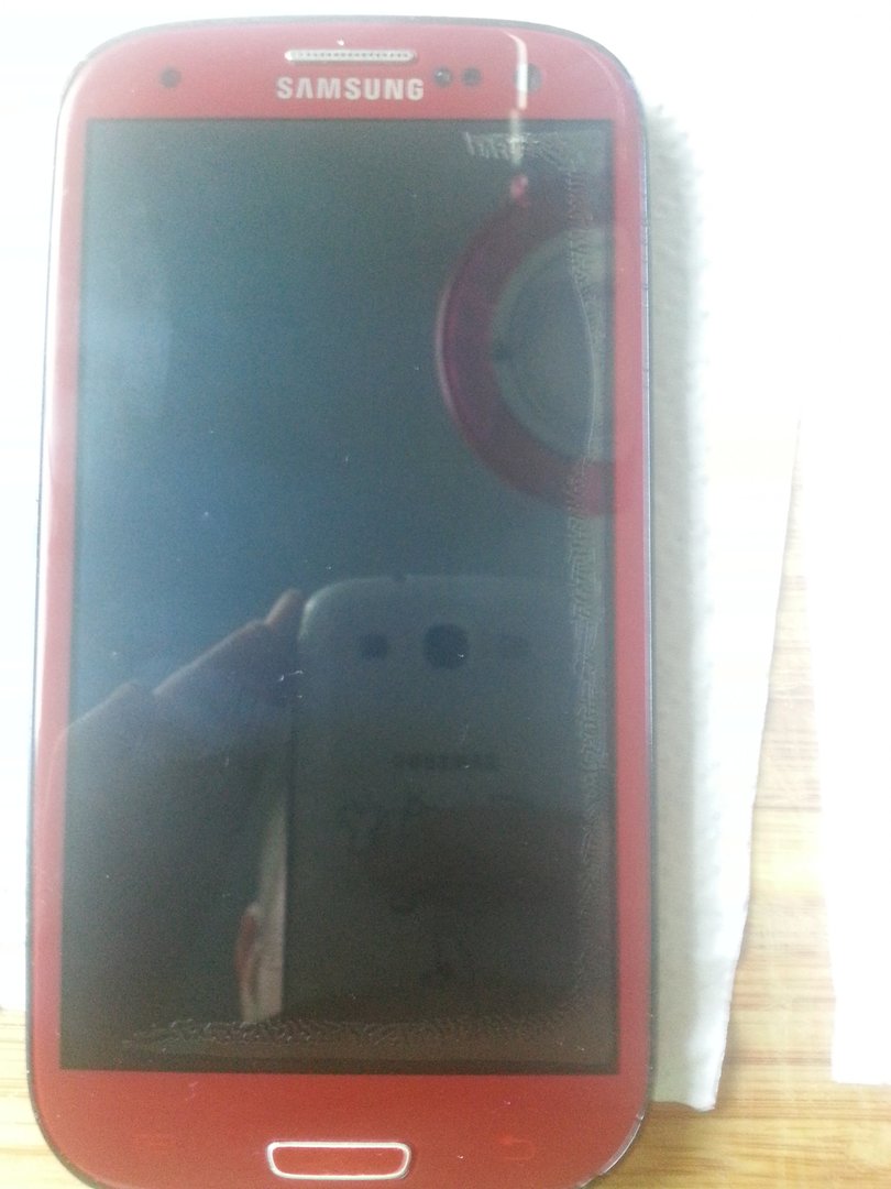

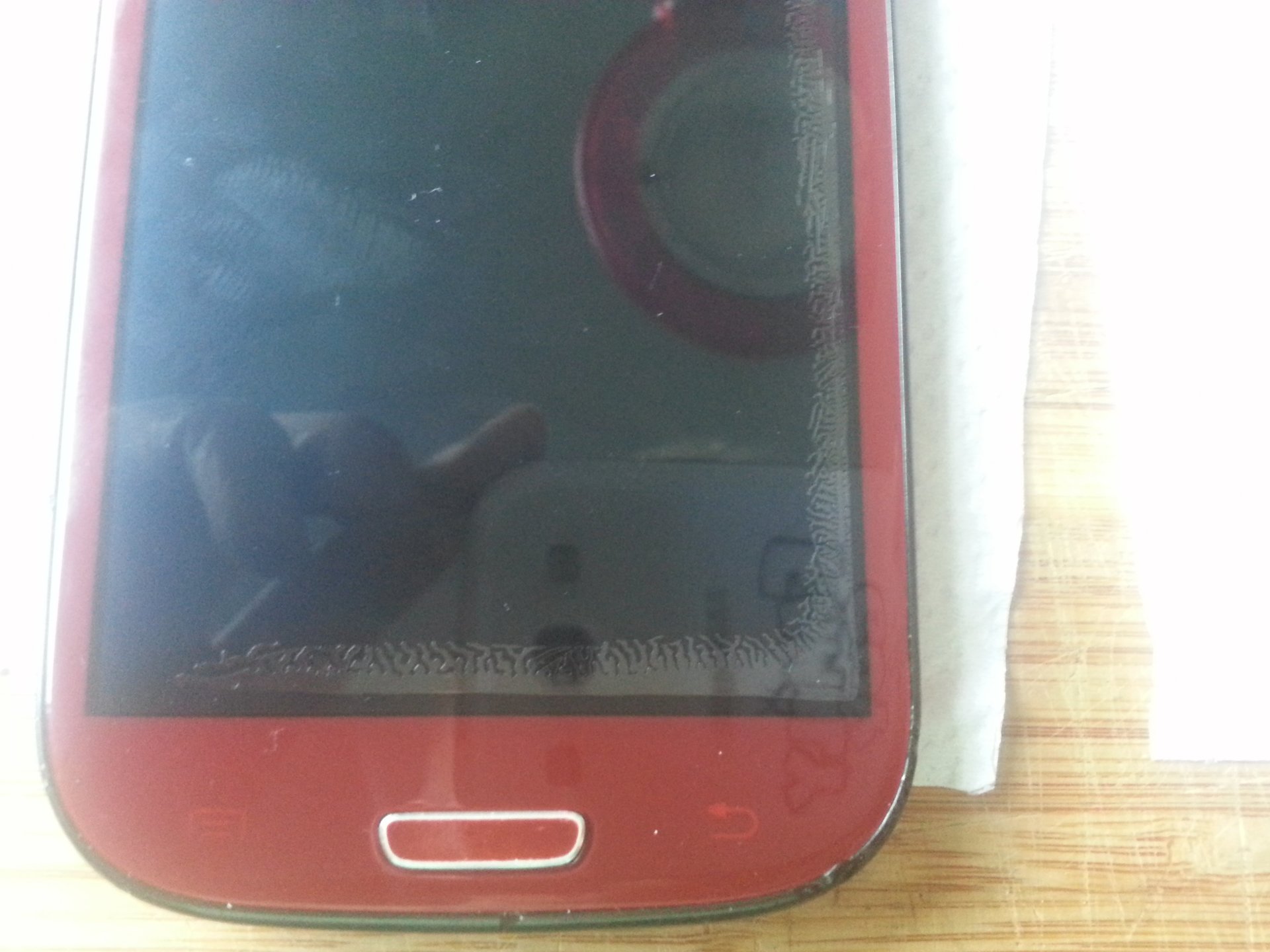

Hallo.
Ich habe nun mehrere S3 & S4 repariert ( Glas austausch ). Jedoch habe ich nun das problem, das sich die vollverklebung hinterm Glas löst. Kennt sich damit jemand aus ? Liegt das an einem "billigen" UV Kleber oder an was sonst ?
Hoffe es kann mir wer weiter helfen.

Ich nehme an du entfernst das Glas, reinigst das Display und packst das neue einfach drüber, richtig?
Natürlich ist der Kleber dazwischen, das soll nur eine verkürzte Version darstellen.
Danke für deine Antwort.
Nein. Wie schon in der Überschrift geschrieben, verklebe ich es wieder mit UV Kleber. Darum geht es ja. Nicht diese billig Reparatur ( Glas vom LCD trennen, reinigen, neues glas mit doppelseitigem Klebeband wieder aufkleben ). Zwischen LCD & Glas kommt wieder UV Kleber. Dieser wird dann mit UV Licht gehärtet. Jedoch fängt es an sich nach ein paar Tagen zu lösen.
Evtl liegt es am Kleber ? Es steht auf jeden Kleber eine "Type Nr." wie z.B. "Type
TP-2500F" Evtl. hat es auch etwas damit zu tun ? Oder haben die UV Kleber ein Ablauf bzw aufbewahrungsdatum ?

Ist der Kleber von eBay?
Falls ja, weg damit.
Aber nochmal explizit von mir gefragt: baust du die Displays aus dem Rahmen aus, oder lässt du sie fest drinnen, bevor du das neue Glas anbringst?
Ja war nicht gerade gut geschrieben von dir ^^
Ja sind von ebay :/
Habe mir bei Amazon nun den bestellt.
Nein. Ich löse das Glas, reinige es, bringe neues doppelseitiges klebeband an, UV Kleber rein und scheibe drauf. Das LCD ist so ja nicht raus zu bekommen ohne Schaden am LCD zu erleiden, da es zu fest drin sitzt ?!
