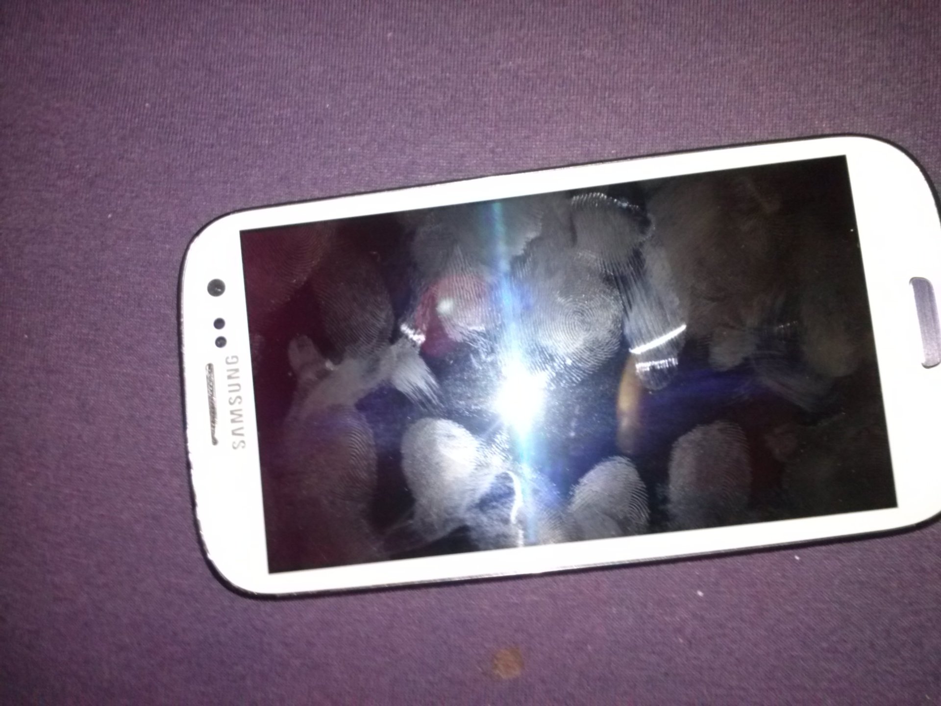

Ich habe neulig mein S3LTE mit LocaUV Kleber Verklebt
-Blasen Platzen, scheibe anheben Loca UV Kleber Läuft über den
Damm in die Elektronik.
Ich habe dan das S3 Unter die Uvlampe gehalten nach dem aufsetzen der glasscheibe da sah alles top aus leider war im homeButton zu viel Kleber
und In die Kamera ist was Gelaufen trotz sticker Abklebung..
Also nach 4h benutzen wieder unter den Fön gelegt scheibe versucht ab zu machen ist mir auch gleungen nur bin ich mit dem Plastic Plaktrum oben Links unter den LCD gerutscht ... Ein sichtbarer schaden ist nicht vorhanden und Der LCD geht garnicht mehr an nicht einmal Hintergrundbeleuchtung ist vorhanden.
Ich nehme stark an das es Das Display Flachbandkabel Erwischt habe .. Habt ihr ne Idee wie ich das Reparieren/Reinigen kann ?

So, dann melde ich mich auch mal zu Wort....
Wo genau bist du "hängen" geblieben, dann kann ich dir sagen was dein Problem ist.
Wenn du oben links unter das Display gerutscht bist, wird der Touchscreen beschädigt, das Flexkabel hast du ja bereits hier angehängt.
An dieser Stelle geht das Display aber nicht "tot", sondern funktioniert lediglich das Display nicht mehr auf Berührungen.
Kannst du mal ein Bild von dem kompletten Display posten?

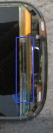

Hallo miteinander,
nach meiner ersten Glasreparatur, zeigt mein Display leider schwarz, lila, gemischte hell und dunkle Streifen an.
Unten ab Bild zwei hab ich allerdings so einen blauen Gummi etwas mit abgemacht, sah aber nur nach so Gummi/Silikon aus...
Das Touch scheint zu funktionieren, denn heute morgen konnte ich den Wecker ausschalten.
Also das Handy scheint noch zu funktionieren, bis auf die Darstellung. Habe es auch schon mal demontiert um alle Stecker geprüft...nix.
Reparaturservice verlangt 170€... da bekomme ich aber schon ein neues Gebrauchtes...
Gibt's Tipps? :-
