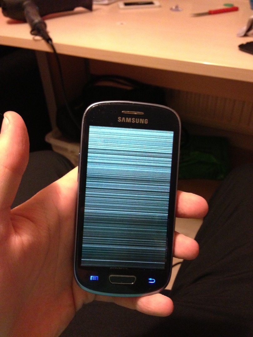

Hallo Community,
leider ist mein Handy runtergfallen und war zersplittert, deshalb habe ich das Displayglas getauscht.
Fön an und lang stück für stück alles ab gemacht.
Display war auch nicht beschädigt und ging einwandfrei. Nachde das Glas ab war, ist auch kein Defekt am Display zu erkennen.
Leider habe ich nun bei einschalten grüne horizontale Streifen (Siehe Foto).
Liegt dies wikrlich zu 100% am Display (defekt?!) oder muss ich es irgendwie zurück setzen oder gibt sonst irgendetwas was icht un kann?
Ich hoffe hier auf letzte hoffende Antworten (und bitte keine Vermutungen
Vielen Dank.
Hallo und willkommen im Forum spike1302,
hier liegt definitiv ein mechanischer Schaden vor! Entweder der Verbinundsflex vom Displaymodul zu der Platine oder von dem Displaymodul selbst.
Ich schiebe dein Anliegen mal in unser Werkstatt Forum ;)
Hallo Darkman,
danke für das Verschieben und die Antwort.
Ich hoffe, dass mir hierbei jemand helfen kann.
Danke
Neues komplettes Displaymodul einbauen ist die einzige Lösung ;)

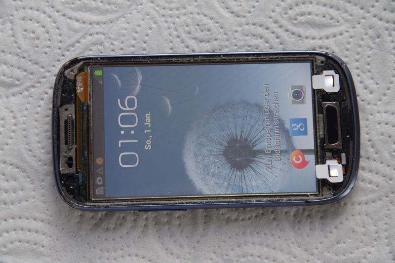

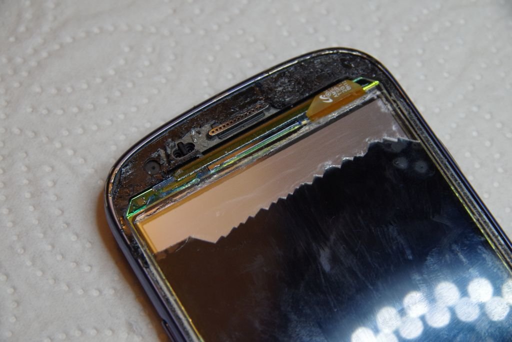

beim Abschälen des defekten Glases (Reparaturversuch) habe ich die dunkle Klebefolie auf dem LCD beschädigt (siehe Foto). Das gesplitterte Glas ist vollständig entfernt und das Handy funktioniert noch einwandfrei.
Nun würde ich auch die beschädigte Folie gerne ersetzen, habe jedoch trotz ausgiebiger Internetrecherche weder Informationen dazu, noch eine Ersatzfolie gefunden.
Kann jemand weiterhelfen?

Denke mal diese Folie wirst Du nicht einzeln bekommen. Kommst wahrscheinlich nicht um den Kauf eines neuen Displays herum.

Zunächst vielen Dank für die Bemühungen, meine Frage bezieht sich jedoch ausschließlich auf die dunkle Klebefolie des LCD.
Ich brauche keine Bild- oder Zustandsbeschreibung des Handys :sleep:
Die unschönen Kleberreste sind inzwischen entfernt - es ist also weder verbastelt noch unsauber gearbeitet (wie gesagt, es funktioniert alles einwandfrei).
Für sachdienliche Hinweise wäre ich weiterhin sehr dankbar!
Du hast das Display irreparabel beschädigt, ist das deutlich genug?
Ich repariere die Samsung Displays, mir kannst du glauben.
Diese "Folie" wie du sie nennst ist ein fester Bestandteil des Amoled Display und gibt es nicht einzeln.
Was kann man denn an "es funktioniert alles einwandfrei" nicht verstehen?
Vielleicht überzeugen ja die Bilder und die folgende Beschreibung:

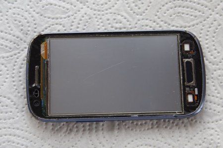

Also habe ich heute die Reste der beschädigten Original Folie entfernt und eine klare LCD- Klebefolie (

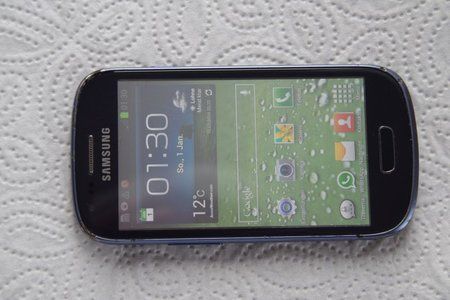

3M Polarizer) aufgebracht (Bild 1). Damit funktioniert der Touch wieder perfekt! Klebefolie des Ersatzglases aufgebracht (Bild 2) und zu Schluss das Ersatzglas aufgesetzt (Bild 3).
Das gute alte S3mini funktioniert wieder! Das Display erscheint im ausgeschalteten Zustand zwar silber/hell, im Betrieb fällt das jedoch nur durch einen etwas schlechteren Kontrast auf. Der Touch und die Bedienung der Softtasten ist vom Original kaum zu unterscheiden.
Falls doch noch jemand eine Idee zur dunklen Folie hat - es interessiert mich natürlich immer noch...
