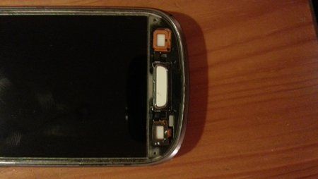

wie ihr unschwer dem Titel entnehmen könnt, musste ich beim Mini meiner Tochter das Glas runternehmen da es ihr runtergefallen war.
Im Video auf Youtube sah es eigentlich ganz leicht aus. Aber da es scheinbar in tausend Stücke gesplittert war, war es doch eine Fummelei.
Nun meine Frage: ( Das neue Glas kommt erst nächste Woche )
Die beiden äußeren Funktionstasten gehen nicht. liegt das am fehlenden Glas? Und gehen erst wieder, wenn Glas drauf ist?
Die mittlere Taste geht auch nicht, könnte da was beim Glas entfernen kaputt gegangen sein? Kontakte sehe ich da nämlich keine.....
Die rechte Taste ist nicht mehr beleuchtet, funktioniert sie trotzdem?
Sorry für die blöden Fragen aber bevor ich das neue Glas draufklebe und hinterher geht es doch nicht. Dann lass ich es lieber und gebe das Glas zurück...
Danke für Eure Hilfe

Habe ein wenig Angst, das meine Frage hier untergeht, weil Sie aus dem S3 Mini Thread hierher verschoben wurde.......
Dies soll jetzt kein Push sein, sondern nochmals die Frage, ob die Funktionstasten ohne Displayglas nicht funktionieren......
Danke
Faxe
Die Tasten sollten ohne das Glas nicht funktionieren. Im Grunde sind die Tasten ja auch nicht mehr als ein Sensor, der auf Berührung reagiert. Und da der Digitizer, der diese misst, im Glas ist, sollte es nicht ohne gehen =)
Vielen Dank für Deine Antwort. Das macht Hoffnung und leuchtet mit deiner Erklärung auch ein.
Apropos leuchtet.... Mit dem Licht der Taste hat das nix zu tun, oder?
Und was ist mit dem mittleren Taster. Hier habe ich kein Kabel gesehen, welches ich bei der Glas-Demontage hätte beschädigen können.
Oder benötigt diese auch irgendwie das Glas?
Danke nochmals
Faxe
so, Glas ist gekommen.
Ich habe es nur mal draufgelegt, noch nicht geklebt.
Leider gehen die Tasten nicht.
Scheinbar habe ich beim entfernen des Glases mehr kaputt gemacht als ich gedacht hatte. Nun ist es Schrott. Evtl. werde ich es in der Bucht als Ersatzteilspender los.....
