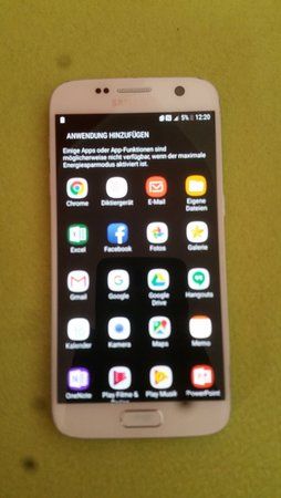

[doublepost=1525381908,1525381389][/doublepost]@Wombat34 20180503_142040.jpg

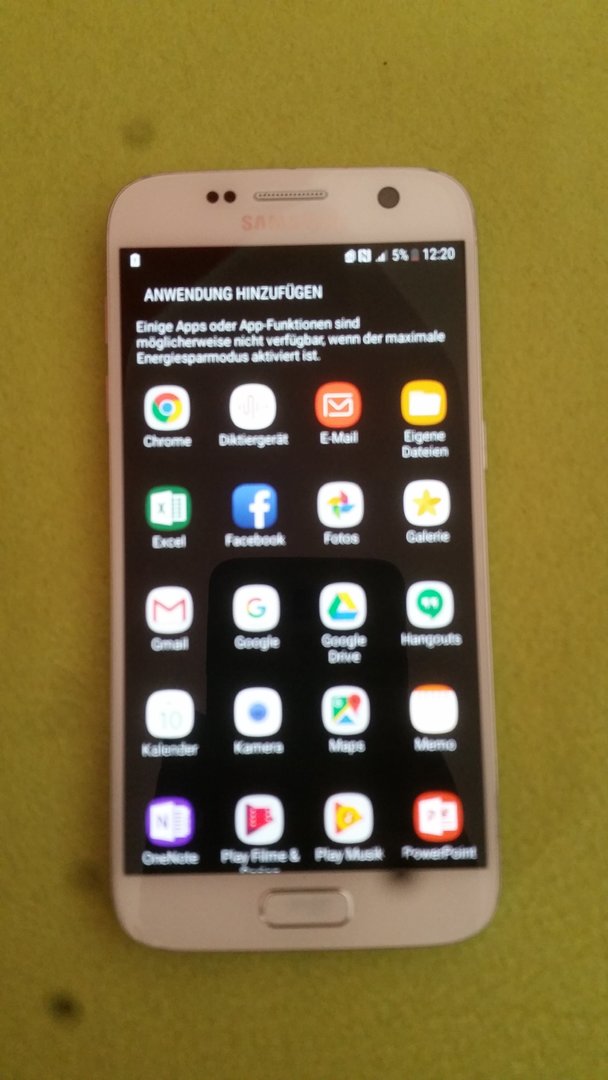

Hallo ich habe das selbe Problem und zwar zeigt bei mir auch der Akku Temperatur zu niedrig an wenn ich es laden will. Hab erst gedacht es liegt an den Ladeanschluss des Handy da mein Freund es geworfen hat als es am Ladekabel hing. So habe ich mir ein Wireless Ladestation geholt aber es lädt nicht so hab ich neuen Akku und es lädt nicht zeigt immer noch das an. Nun probiere ich das mit halbe Stunde im kühlen. Bin da Mal gespannt den Ahnung hab ich nicht wirklich
Reaktionen: HerrDoctorPhone
@Max-Leon
Dir wird außer dem weiß gar nichts mehr angezeigt!?
Dann weißt du nicht in es das selbe Problem ist.
@maik005
Hallo
Nein mir wird auch alles andere angezeigt aber ich habe den weißen Hintergrund genommen um den schaden besser zu erkennen
