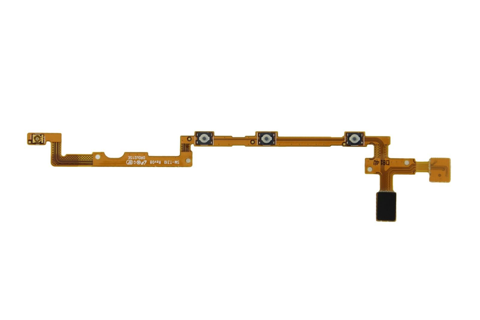

Du machst den Test aber schon An dem Stecker... nicht an der Buchse?!
Reaktionen: Friedrich-F2
Sorry das es soweit kommen konnte, ich war auch ziemlich unkonzentriert da ich davon auch ausging das du nicht wild drauflos gehst und was überbrückst.
Ich überbrücke meist am Schalter selber, da liegen die Kontakte meist frei, oder ich rubbel sie frei.
@maik005
Sowohl als auch.
Was wäre denn jetzt richtigerweise zu tun gewesen?
Bin jetzt leicht verwirrt
Reaktionen: HerrDoctorPhone
Also der Taster sollte keinen Durchgang haben wenn nicht gedrückt.
Da misst du mist?!
Richtig ist es am Stecker zu messen, also aus Richtung Schalter.
Natürlich bei gezogenem Stecker.
Der Taster hat 4 Kontakte, die hätten überbrückt werden sollen. (Vorher ausmessen wie er schaltet)
Elektroniker FF
VG
DOC

:1f611::1f612:
Ja, sind 2... (+ und -)
Aber 4 sind angelötet, 3 sind Masse, einer ist führend
Ich danke euch, aber ich glaube wir können hier zu machen.
Lehrgeld, aber da ich sowieso eher Richtung eReader wollte, ist das nicht ganz so dramatisch
@Friedrich-F2
Ps:
habe diesen Schalter bereits 2 X getauscht , befindet sich auf einer Flexplatine kombinert mit laustärke +/-. infra/rot LED. und ein/aus
Auschaltkontakt. Bei ebay etc unter 10€, Lieferzeit 3 Tage
