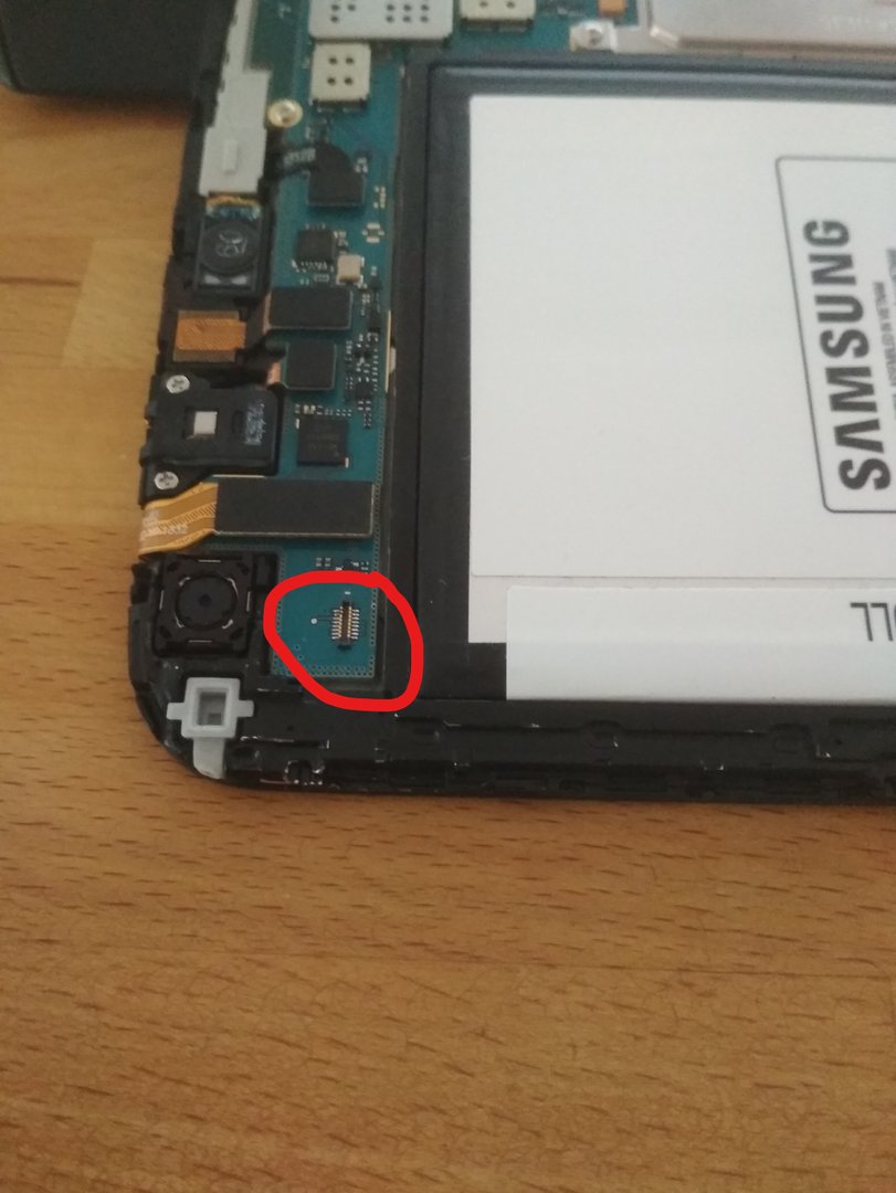

Danke für die Erklärung. Habe da wo es rot markiert ist die beiden Kontakte verbunden. Hat kurz etwas geraucht aber leider auch kein Ergebnis

@Friedrich-F2
Welche beiden Kontakte?
Und wie kommst du überhaupt darauf einfach irgendwelche Kontakte zu brücken?
Wenn's geraucht hat war es das wohl mit dem Mainboard.
Da wirst du nun nicht mehr weiter kommen und es kann nur eine qualifizierte Werkstatt helfen. Wenn überhaupt noch.
Du wirst doch wissen wo der Power Schalter ist, wo es mündet?
Der Power hat nur 2 Kabel
VG
@HerrDoctorPhone
Guck dir den Stecker an.
Und google mal nach der "Platine" mit den Schaltern.
Da hängen noch paar mehr dran als nur Power.
Und die hat zwei Stecker.
Ja, ich sehs... Da hängt Volume noch dran und noch was.
Und? Den Schuh brauch ich mir nicht anziehen, der TE ist nicht unkundig, das kann er folgen und ausmessen.
Bei nem Kombistecker, misst man nach, frägt welche die richtigen Anschlüsse sind

Schwachter Trost, aber Boards gibts ab 25€ ;)

Da war ich wohl etwas übermütig^^
Wo gehobelt wird, fällt Späne. Das Board tauschen tu ich mir nicht an. Ist zwar ärgerlich, aber jetzt weiß ich, dass wohl ein neues fällig ist.

Tut mir leid das es gefunkt hat, eigendlich ist es leicht das Signal mit dem Multimeter zu folgen.
Da wurden die falschen Kontakte zusammen gefügt.
Hat dein Multimeter einen Durchgangsprüfer?

Alles gut! War ja mein Überengagement ;)
Ja, hat eine Durchgangsprüfung. Wenn ich den Test an den einzelnen Kontakten mache, ertönt auch in jeder Kombi das Signal, dass eine Verbindung besteht
