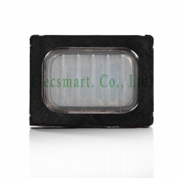

Edit: Jetzt habe ich den Lautsprecher bekommen nur ist da vorne so ein Plastikschutz drauf und ich weiß nicht ob der runter gehört oder drauf bleiben muß:confused2:

Natürlich bleibt der drauf, gehört zur Membrane, wenn du den runter machst, kannst direkt einen neuen bestellen...

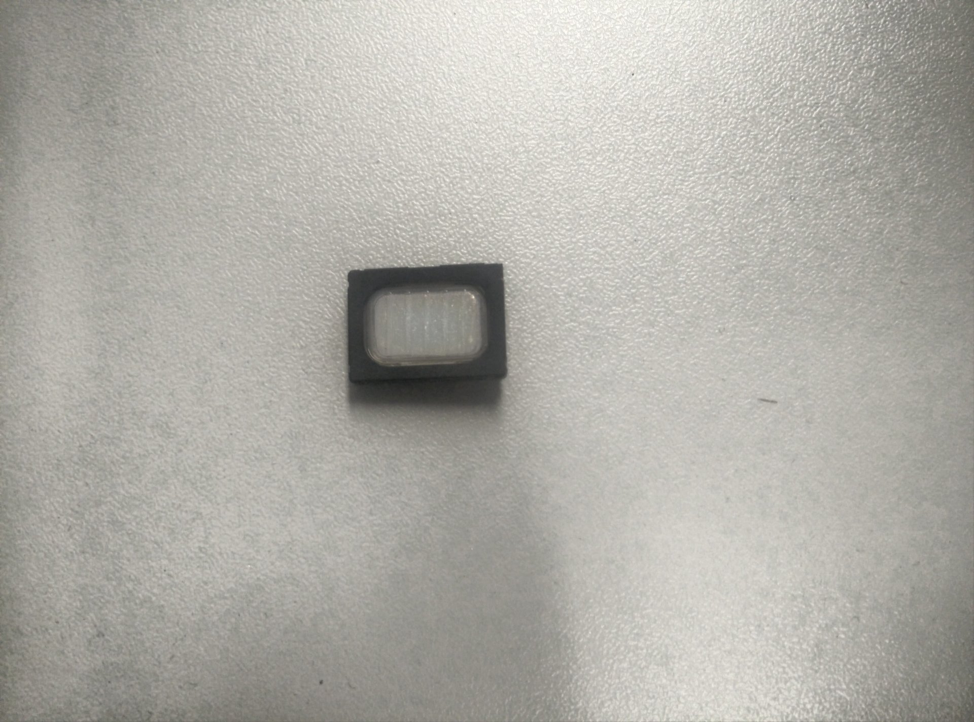

Hier mal gerade ein Bild gemacht, die Zubehör Speaker sind so, also Alles gut.
