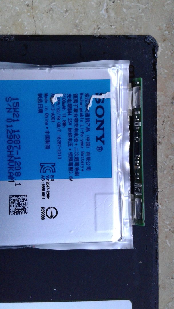

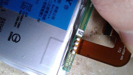

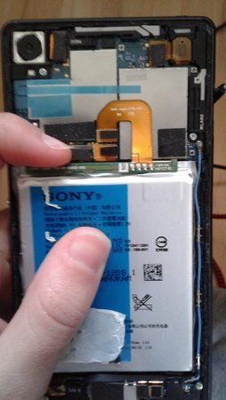

Aha! Danke für den Tipp. Ich habe mir nun einmal den Akku genauer angesehen, Klebestreifen von den Seiten entfernt usw und habe nun festgestellt, dass das Kabel, welches aus dem Akku geht und man ans Handy ansteckt, fast abreist.
...Es war abzusehen, dass dieses komplett abreist, was nun eben geschehen ist.
Nun frage ich mich, kann man das Handy auch ohne Akku betreiben? Das wichtigste für mich ist erst einmal die Datensicherung. Ich habe mal nach dieser Frage gegoogelt, allerdings sind hier nur Anleitungen vorhanden, welche auf herausnehmbare Akkus zutreffen. Bei mir sieht das ganze ja etwas anders aus. Ich kann hier also leider nicht einfach ein Ladekabel an die Kontakte löten. Oder doch? Da sind nun meine Kenntnisse doch am Ende :confused2:

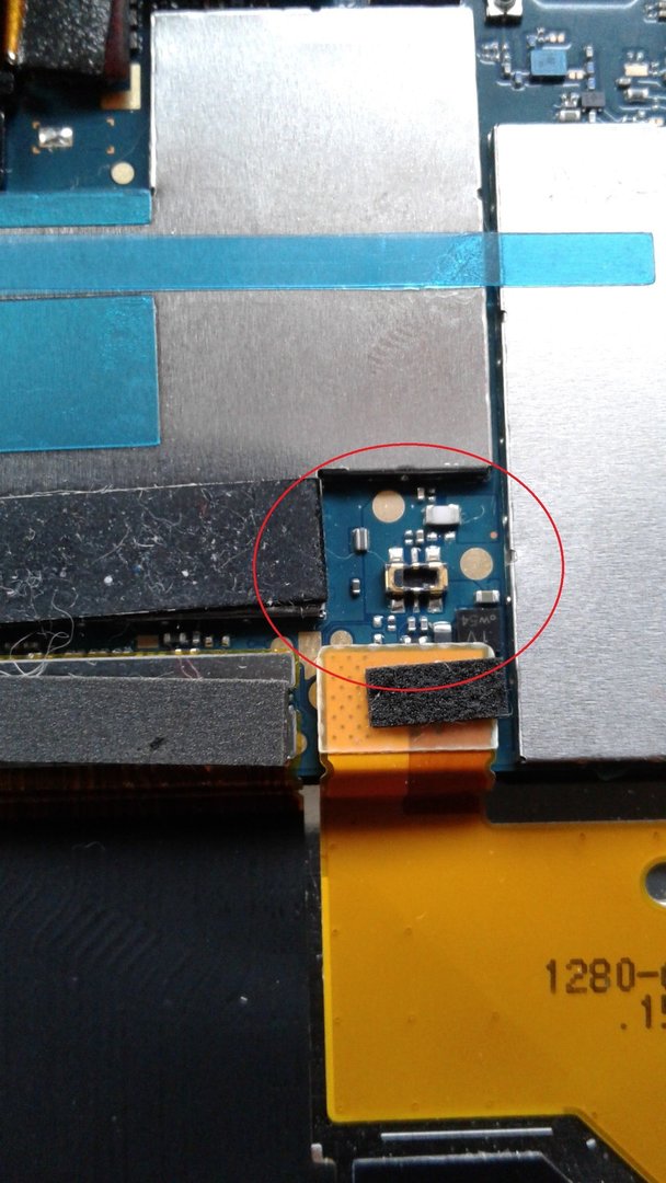

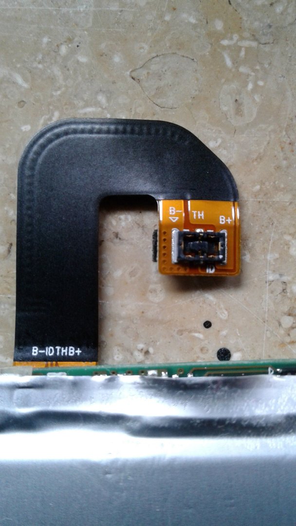

Ich hänge mal eben Bilder an, vielleicht kennt sich ja jemand aus. Hauptsache ich kann meine Daten sichern, egal ob das Handy danach noch nutzbar ist oder nicht.
Bild 11: Hier wird das Kabel vom Akku eingesteckt
Bild 12: Das Kabel, welches vom Akku kommt
Bild 13: Wie es eigentlich aussehen sollte, wenn das Kabel noch befestigt wäre
Bild 13.2: Nahaufnahme, wie das Kabel eigentlich befestigt sein sollte
Ich entschuldige mich für die teilweise verwackelten Bilder, es ist schwierig mit einem Tablet und einer Hand scharfe Bilder zu machen :rolleyes2:

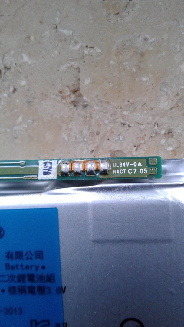

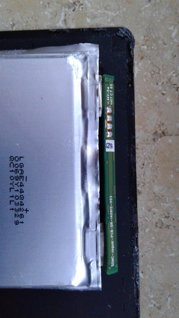

Könntest Du evtl. noch ein paar scharfe Bilder von dem Bereich posten, wo sich das Kabel vom Akku löst?
Danke für deine schnellen Antworten! :) Hier noch ein paar Bilder davon
