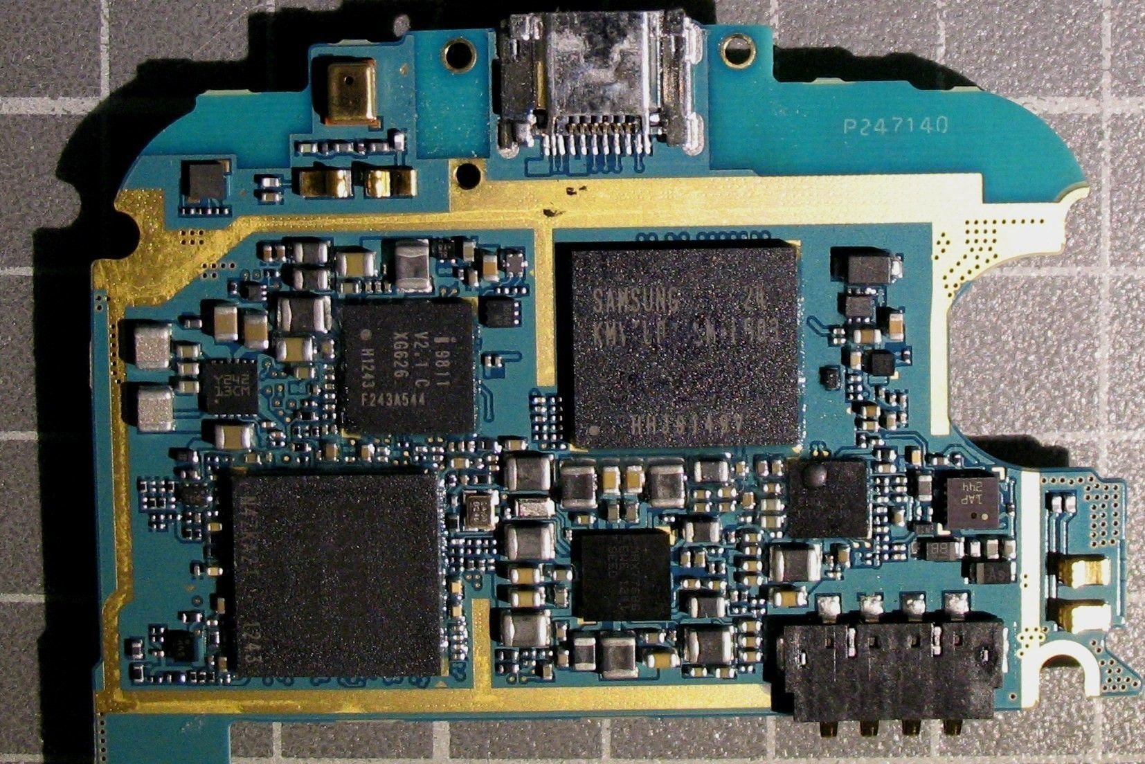

Hier hab ich mal meine Platine meines S3
Minderwertiger Iso mit 70% verwendet worden und Platine nicht richtig gesäubert nach dem trocknen. Normalerweise sollte sie danach wie neu aussehen.

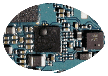

Bitte mal Detailfoto davon. Wenn möglich etwas schräg.
