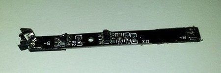

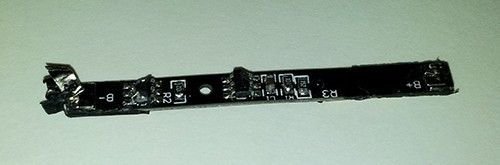

Die Akkus in Smartphones sind keine Akkupacks. Das sind einzelne Zellen.
Dort ist keine Elektronik vorhanden. Das ist wirklich die reine Lithium-Ion-Flüssig-Akkumulator-Zelle.
Die Elektronik bei Smartphones sitzen im Smartphone und nicht in der Batterie.
Hier das Innenleben eines Samsung Galaxy S2 Akkus
Ich denke das dürfte jetzt geklärt sein das auch Smartphone Akkus diverse Elektronik Bauteile haben.
Siehe Bild unten:

Interessant, hatte mich immer drauf verlassen, was die Leute sagten, die die Dinger auseinandergenommen haben.
Was man da drauf jetzt sieht, ist zu mindestens eine Schutzschaltung gegen Überladen und zu tiefen Entladens.
Aber die Regelung sonst passiert noch immer im Handy, denn die findest du dadrauf nicht ;)
Das die eigentlich Ladereglung im Gerät stattfindet habe ich auch nie widersprochen.
Das ist ja auch das Problem bei vielen Geräten wenn die zerflasht wurden das auch der Akku nicht mehr geladen wird.
wenn die Komplette Ladereglung im Akku wäre dann sollte die auch weiter geladen werden bei einem Brick.
Wie @BigBubby oben schon geschrieben hat sind die Lithium Akkus in den meisten Handys/Smartphones einzellig, im Gegensatz zu den meist mehrzelligen in z.B. Notebooks.
In Mehrzelligen befindet sich zusätzlich zur elektronischen Über- und Unterspannungsabschaltung ein „Balancer“, eine Elektronik die den unterschiedlichen Ladestand der einzelnen Zellen ausgleicht bzw. anpasst.
Unterspannungsschutz: Lithium Akkus „speichern*“ in der akkuinternen Elektronik wenn sie zu weit entladen werden und trennen dann die Zelle bzw. Zellen von den Akku-Anschlüssen meistens dauerhaft oder zumindest so lange, bis die Zellspannung wieder einen bestimmten Wert überschreitet (Ladung über einen hochohmigen Widerstand). Es macht dann durchaus Sinn, das Gerät einige Zeit dauerhaft am Ladegerät zu lassen - wer Glück hat...
Dringt in den Akku elektr. leitfähiges Material wie z.B. Salzwasser ein, kommt es zu elektrolytischen Prozessen, die zumindest Teile der internen Elektronik schnell beschädigen. Wer flink ist, schafft es vielleicht, durch spülen mit geeigneter Flüssigkeit, den Prozess rechtzeitig zu unterbinden. Ansonsten ist die Anschaffung eines neuen Akkus ja auch kein „großer Beinbruch“ oder?

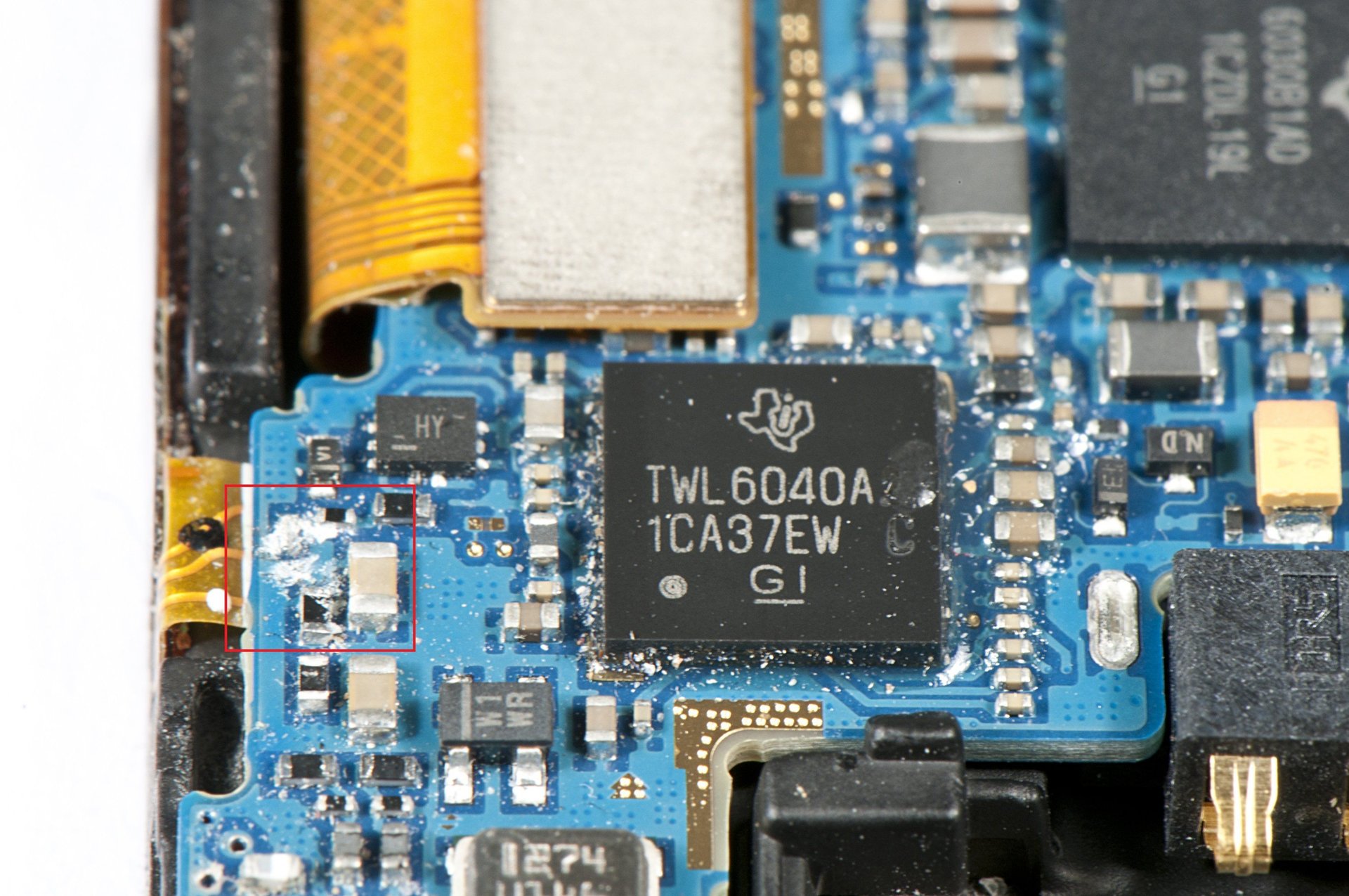

mein heißgeliebtes Nexus hat in den letzten Wochen plötzlich immer mehr Probleme gemacht. Die Kamera-App funktioniert gar nicht mehr und die Galerie-App schmiert immer ab. Dazu kommt ein erhöhter Akkuverbrauch.
Dachte zuerst an ein Softwareproblem und habe daher alles mal resettet, Root entfernt, Re-Lock durchgeführt, verschiedene Stock-ROMs getestet. Alles ohne Erfolg.
Also bin ich zum MediaMarkt, da ich noch bis Mitte Februar Gewährleistung habe. Habe ne recht ausführliche Fehlerbeschreibung beigelegt und habe gestern das Handy wieder abgeholt.

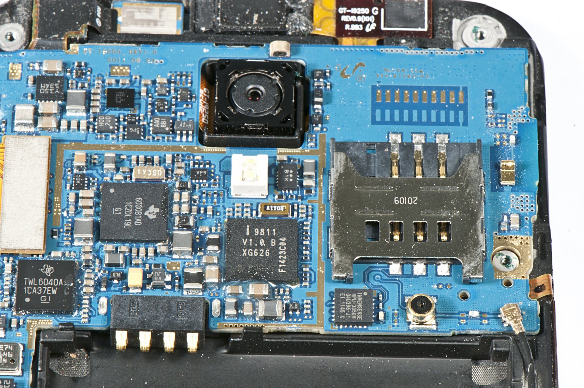

Der Retoure lag jetzt ein Schreiben von Datrepair (wohl der Service-Dienstleister) bei indem mir mitgeteilt wurde, das man einen Wasserschaden festgestellt hätte. Es lag auch ein etwas unscharfes Foto bei.
Da mir das Handy nie ins Wasser gefallen ist oder ähnliche Berührungen mit Flüssigkeiten hatte, hab ich mir heute im Geschäft von einem unserer Techniker das Handy öffnen lassen und von unserer Marketingabteilung ein hochauflösendes Foto machen lassen.
Frage an die Experten hier: Könnt ihr einen Wasserschaden erkennen?
Was könnte der markierte Bereich darstellen?
Eure Meinung könnte mir echt helfen das ganze richtig einzuschätzen. :)
Edith meinte noch:
Die Flüssigkeit-Indikatoren sind okay. Und im Schreiben meinte Datrepair der "Klumpen" sei Korrosion.

2. Würde ich dennoch gerne ein paar Einschätzungen zu dem merkwürdigen "Knubbel" hören. Korrosion sollte doch eigentlich grünlich sein und das es sich hier um einen Wasserkristall handelt glaube ich auch nicht :-D

Grün wäre es bei Kupfer das hier ist Zinn.
Ich erkenn auch ehrlich gesagt auf dem Bild an der Stelle mit dem roten Kasten nicht viel es ist einfach nur hell und silbern.
Meiner Meinung nach kann es sich da durchaus um eine Wasserschaden handeln.
Grund: wie du schon sagtest, nicht ins Wasser gefallen - was dann ja auch die Indikatoren beweisen.
