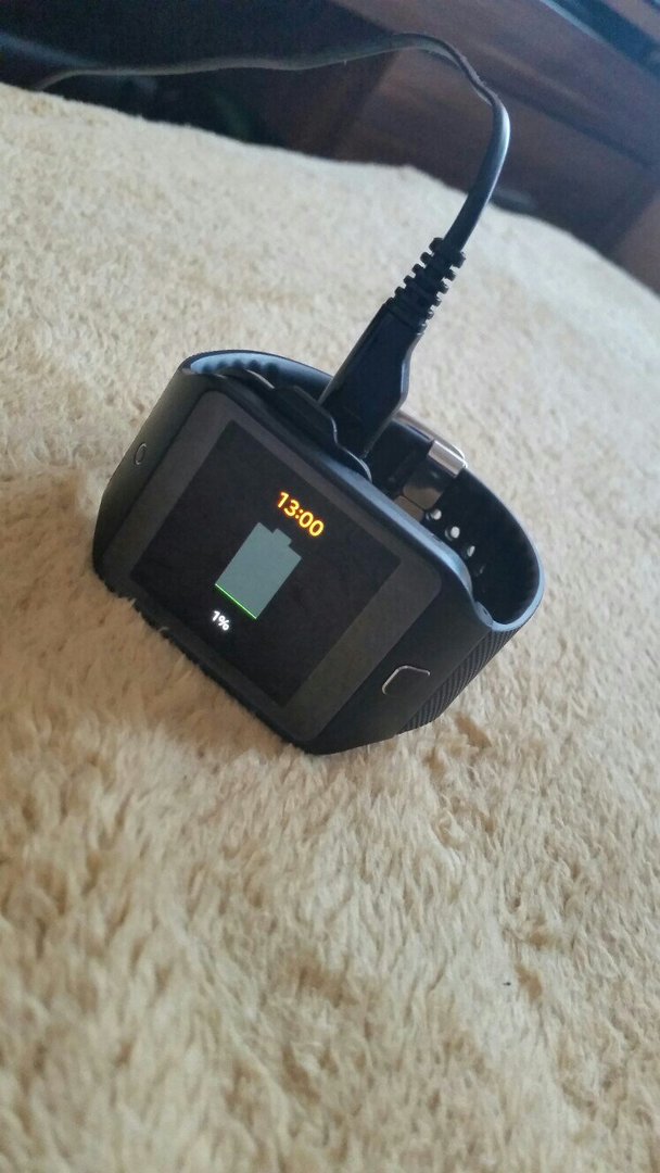

Moin Moin ich meld mich widda zurück in bezug auf meine Gear.
Habe heute meine neue Gear bekommen. Da wollt ich die defekte mal auseinandernehmen, jedoch schließte ich die an Strom an und siehe da.
