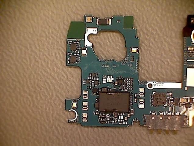

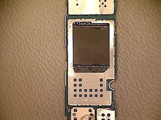

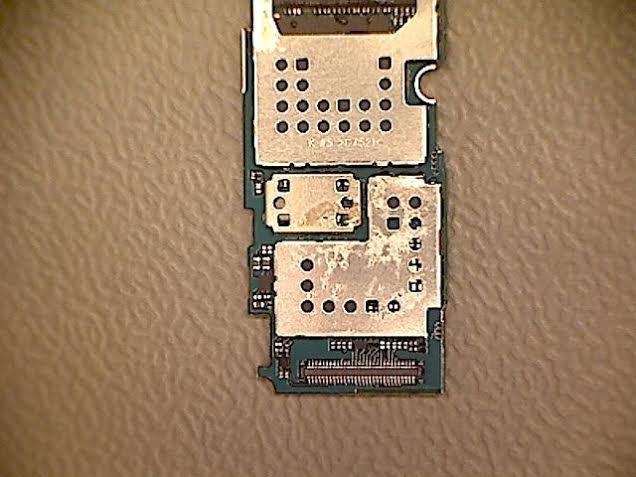

So das sind die sogenannten Beweisfotos seitens der Servicewerkstatt...wer sagt mir jetzt das die zu meinem Gerät gehören???:confused2:

Das sind natürlich seltsame Spuren auf dem Mainboard, jedoch lassen sie hier komplett den Indikator auf der Rückseite der Platine und den Indikator im Akkufach außer acht.
Es könnten genauso gut Flussmittelreste von der Herstellung sein.
Ich hab schon einige Wasserschäden gesehen und die hinterlassen gerne mal weiße Spuren auf den EMI-Schildern, aber auf der Platine hat Wasser noch nie solche Spuren hinterlassen.
