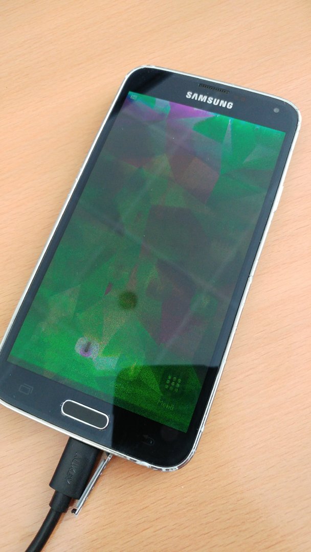

Hallo zusammen!
habe von einer bekannten ein S5 bekommen, sie war wohl paar mal damit schwimmen...
Jedenfalls, das Telefon funktioniert noch, der Touchscreen funktioniert auch, allerdings sieht das Bild halt so aus wie auf dem Foto im Anhang. Meint ihr es ist das Display, das es zerlegt hat, oder doch ein Problem mit dem Board/Grafikchip?
Würde eventuell das Display tauschen, aber da die Teile doch recht teuer sind, möchte ich das nicht "auf Verdacht" machen...
Danke und Gruß
