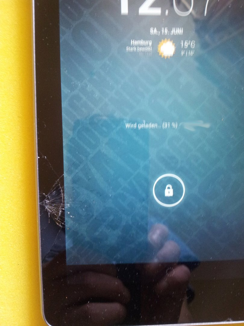

ich hänge mich hier mal rein. Meins ist leider auch kaputt gegangen, aber wie es aussieht nur der Touchscreen, das Glas. Also man erkennt noch alles ohne Fehler, nur der Touchscreen geht nicht mehr bzw. nur noch im oberen Teil, kann es nicht mal mehr entsperren.
Also Touchscreens finde ich einzeln und recht günstig bei eBay, gibt's schon ab 38 €. Jetzt lese ich hier aber, dass man die Scheibe überhaupt nicht vom Display trennen kann. Stimmt das wirklich oder ist es nur schwierig? Ich mein, warum werden die Scheiben extra verkauft?
Wenn es doch geht, muss man das wieder zusammenkleben und ggf. wie?

Touchscreen und Display sind nicht voneinander trennbar.
D.h. du wirst ca 100-120€ allein für Display+Touchscreen zahlen müssen^^
