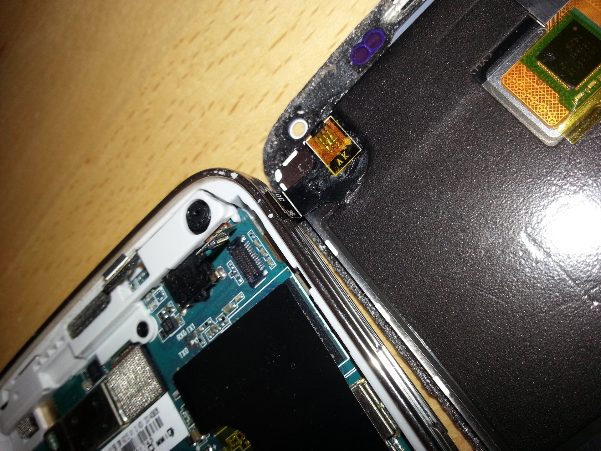

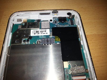

Hi Leute,
hab mein Handy "dismanteld" :ohmy:. Irgendwas stimmt mit dem Displaykabel nicht. Entweder wars schon kaputt - oder (wahrscheinlichere Variante) hab ich ihm den Rest gegeben als ich das Display nach rechts geklappt habe. Ein Indiz dafür ist, dass die Displaybeleuchtung nun auch aus ist.
Auf Basis der aufgedruckten Nummer findet man dann wirklich einfach ein Ersatzdisplay - aber meinem Handy dürfte dass nichts mehr nützen. Was sagt ihr dazu? Ich hoffe die Fotos lassen erkennen wo das Flexband ab ist :confused2:.
Liebe Grüße,
Franky

Das sieht nicht wirklich gut aus. Fotos sind nicht ganz so scharf. Das Kabel vom Display sollte nur eingesteckt werden. So wie unten rechts von der Hauptplatine zur USB-Platine .Dazu musst die Hauptplatine ausbauen und das Display wieder anstecken.
Frontkamera Steckkontakt lösen ( ist auf Bild 3 schon ab)
USB Kabel von der Hauptplatine abziehen und das Antennenkabel ablösen
Alle Schrauben lösen und entnehmen auch vom Alu Deckel wo der Akku aufliegt. (USB-Platine kannst verbaut lassen)
Oben wo die Frontkamera verbaut ist das Plastik-teil ist eingeklipst, vorsichtig auslösen und entnehmen.
Hauptplatine rausnehmen und Display-Kabel wieder einstecken ( der Weisse Strich auf dem Kabel ist beim richtigen Sitz an der Einsteckkante)
Beim Zusammenbau darauf achten das dass Display dann im 90° Winkel steht. (etwas schwereren Gegenstand hinstellen das dass Display anlehnen kannst)
Nun alles wieder zusammenbauen.
LG Andy
