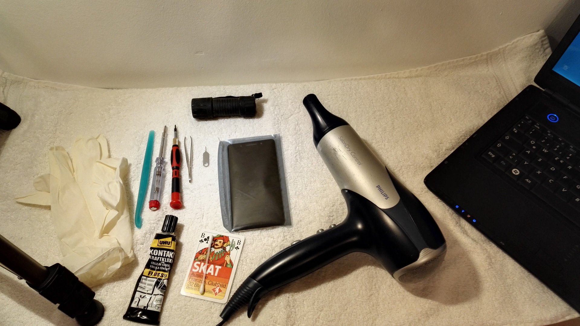

ich hab mich nun vorbereitet, damit jetzt auch alles klappt.
Leider muss ich auf mein bestelltes Werkzeug verzichten, da dieses nicht pünktlich ankommen wird und ich weder euch, noch mich selbst warten lassen möchte...
Zum Glück habe ich festgestellt, dass ich selber über einen passenden Kreuzschraubendreher verfüge. ;)
Solltet ihr nichts mehr von mir hören, rate ich euch ab, die Reparatur selber durchzuführen, weil dann mein Handy wahrscheinlich nicht mehr funktioniert...
Ansonsten gehts jetzt los :0
LG, Tomas

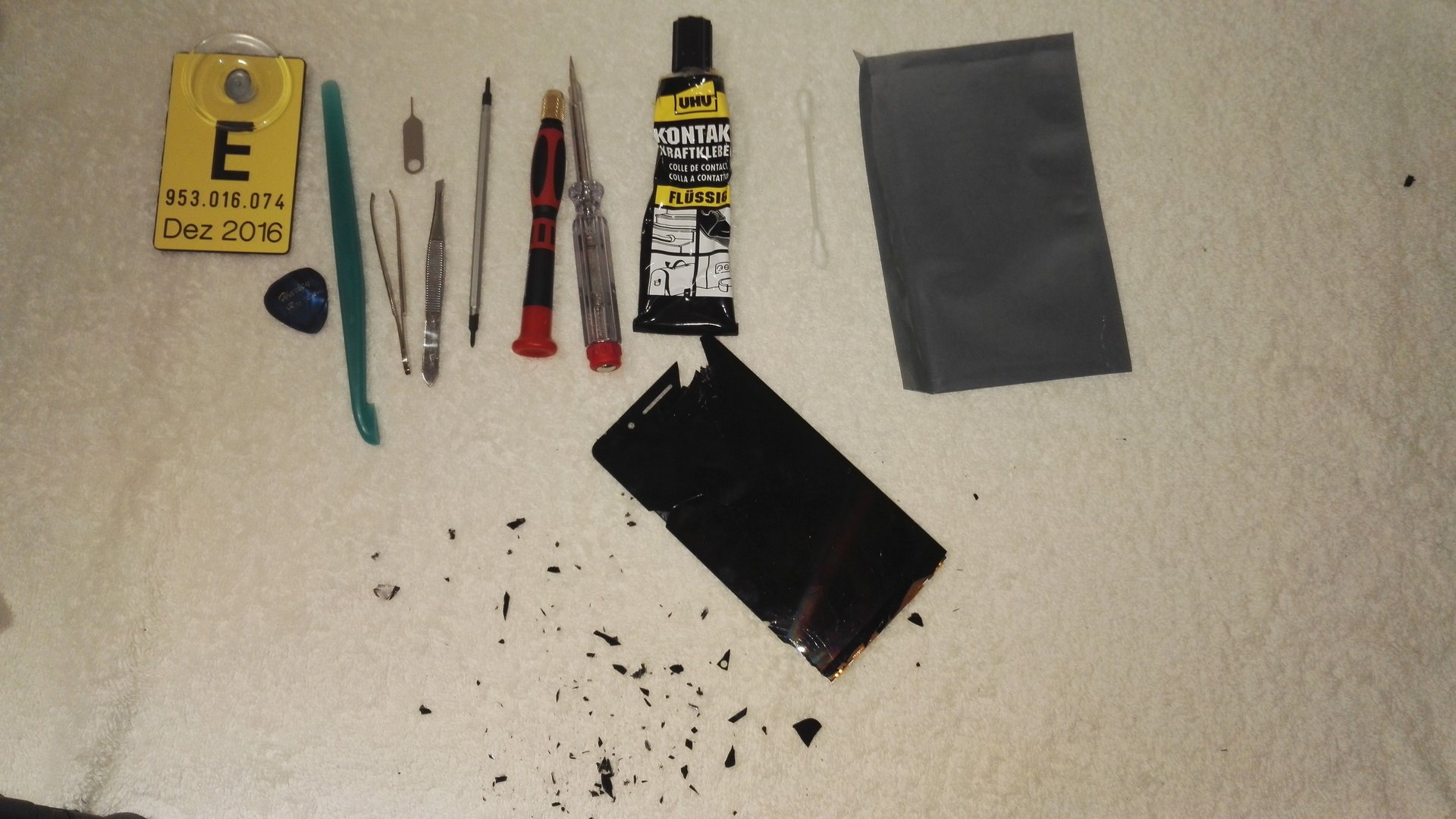

!!!ICH HABE ES GESCHAFFT!!!
Mein Display ist wieder heile und es funktioniert alles!!
Ich schreibe euch gleich wie es geht, muss aber zuerst alle Glassplitter entsorgen, meinen Tisch aufräumen und dringend etwas essen... :)
Ihr könnt euch auf jeden Fall schon mal ein neues Display bestellen, heute abend kommt von mir eine genaue Erklärung wie es geht. ;)
Danke an alle, die mir die Daumen gedrückt haben...
LG, Tomas
Reaktionen: DanX und fr0g

kommen wir zur Anleitung.
Bevor ihr startet, bereitet euch vor!
Ihr braucht:
- SIM-Karten-Tool
- Plektron oder etwas ähnliches
- Sehr kleinen Kreuzschraubendreher (ich weiß leider nicht, welche Größe das ist...)
- Pinzette
- Schlitzschraubendreher
- komplette Displayeinheit (zum Beispiel:
For Part for Huawei Honor 7 LCD Screen and Digitizer Assembly Replacement - Black - Without Any Logo - Grade S+)
- Saugnapf
- Kleber (zum Beispiel: Alles-Kleber)
- Wattestäbchen (oder etwas anderes, um den Kleber zu verteilen)
- Fön
- Geduld, Zeit, Licht
1. Das Handy muss aufgemacht werden!
Zuersteinmal das Handy ausschalten und mit dem SIM-Karten-Tool den Steckplatz entfernen. Darin verbirgt sich eine Schraube, welche gelöst werden muss (diese hat die selbe Größe wie die restlichen Schrauben im inneren).
Jetzt kommt der schwierige Teil: Der Rückdeckel muss gelöst werden! Lasst euch nicht von YouTube täuschen, für mich war es das Schwierigste an der ganzen Reparatur!!
Versucht es am Besten mit einem Plektron an den Geräte Unterseite. Ihr müsst einen Spalt zwischen Gehäuse und Glas erzeugen. Ich habe dafür einen Saugnapf, einen Schlitzschraubenzieher, ein Plektron, meinen Bruder und jede Menge Zeit und Kraft gebraucht!!
Sobald ihr mit dem Plektron in den Spalt kommt, versucht euch vorzuarbeiten und den Schlitz auch an den Seiten weiterzuziehen. Irgendwann (und das merkt man dann) könnt ihr den Rückdeckel mit ein bisschen Kraft abziehen.
Damit wäre das geschafft!
musterpruefer schrieb:
Leider steckt die Rückseite dermaßen fest auf dem Gerät, dass es für den ungeübten Laien sehr schwer wird, das Gerät zu öffnen. Ich habe es dann mit einem Kunststoff-Plektron (als Musiker hatte ich sowas noch rum liegen) nach vielen Versuchen endlich hinbekommen. Im Bereich des USB Anschlusses ging es am besten, einen kleinen Spalt zu erzeugen um dann mit dem Plektron dort das Gehäuse aufzuhebeln
2. Alles auseinander bauen.
Am Besten folgt ihr dafür dem folgenden Video:
Achtet darauf, dass ihr ALLE Schrauben löst, denn es werden nicht alle im Video gezeigt.
So befinden sich sowohl oben als auch unten je eine Schraube hinter einer Plastikabdeckung. Neben dem Akku, ziemlich mittig des Gerätes, hält außerdem eine weitere Schraube die Platine fest.
Auch die Abdeckungen lösen sich nicht so ohne weiteres, wie das Video es anpreist.
(Trotzdem ist es eine sehr gute Stütze, ich hatte es während der Reparatur nebenbei laufen um den Ablauf nicht zu vergessen..)
Der Akku muss nicht heraus genommen werden (wenn du diesen auch tauschen willst: Ich glaube, dass dieser verklebt ist, kann aber auch sein, dass es nur wie auh das Gehäuse sehr sehr fest sitzt), auch muss der Fingerabdrucksensor nicht auseinander gebaut werden, man muss lediglich die Platine herausnehmen um an das Display zu kommen.
Seid vor allem sehr vorsichtig, denn die Platine und die Flexkabel sind sehr empfindlich!!
3. Display lösen
Sobald das Handy nur noch aus dem Akku und dem Display besteht, muss letzteres herausgenommen werden.
Dafür müsst ihr das Glas kaputt machen und mit einem Schlitzschraubenzieher entfernen. Anschließend das Display durch heraushebeln lösen und entfernen.
Dies geht einfacher, wenn das Display vorher erwärmt wurde, zum Beispiel mit einem Fön.
Auch hier hatte ich ein Video als Stütze nebenher laufen, nämlich folgendes:
Wenn das Display draußen ist, müsst ihr alle weiteren Glasstücke oben, unten und an den Seiten lösen. Die schwarze Masse ist der alte Kleber, ihr könnt diese also dran lassen.
Achtet darauf, dass die Hörmuschel wiederverwendet wird, sofern diese, wie bei meinem neuen Display, nicht vorhanden ist.
4. neues Display einsetzten.
Zuerst muss die alte Hömuschel, sofern es notwendig ist, an das neue Display geklebt werden. Ich habe dafür einfach ein paar Tropfen Alleskleber auf ein Wattestäbchen getan und mit diesen dann vorsichtig die Hömuschel "eingeschmiert".
Jetzt muss der Kleber auch auf dem Gerät verteilt werden. Jedoch nur den oberen und den unteren Bereich einschmieren, ggf. auch vorsichtig die Seiten, nicht jedoch die tiefer gelegene Mitte!!
Dann das Display mit dem Saugnapf fixieren und in das Handy einsetzten. Das Flexkabel muss wieder durch die Aussparung, so wie es vorher beim alten Display war.
5. Alles wieder zusammenbauen.
Nun baut ihr alles in umgekehrter Reihenfolge wieder zusammen. Das Fixieren der Flexkabel ist ziemlich anstrengende Fummelarbeit, ist jedoch machbar.
Bevor ihr den Deckel wieder dran klippst, schaltet das Gerät an und überprüft, ob alles funktioniert. Sollte dies nicht der Fall sein, überprüft, ob ihr alles richtig zusammengebaut habt.
Bei mir hat jedoch alles auf Anhieb funktioniert, weshalb ich dann auch den Rückdeckel wieder befestigt habe. Dabei muss man achten, überall gleichmäßig zu drücken und den Deckel so vorsichtig zu schliessen. Wenn dieser wieder an seiner Position sitzt, einfach nochmal den Rand mit den Fingern abfahren und alles festklippsen, die Schraube am SIM-Steckplatz wieder festschrauben (dabei wird es ggf. nochmals klicken) und dann die SIM-Karte wieder einführen.
Am Ende einmal das Gerät neu starten und alles ausprobieren. (Z.B. ob Kameras, Blitz, Sensoren, Lautsprecher und co noch alle funktionieren...)
Sollten noch Kleberreste zu sehen sein, diese einfach vorsichtig lösen.
Dann seid Ihr auch schon fertig!
Beachtet aber bitte, dass die Reparatur auf eigene Gefahr geschieht und ich in keinem Fall für entstandene Schäden oder Sonstiges hafte.
Bitte seid bei eurer Reparatur sehr vorsichtig, denn auch die gesetzliche Garantie verfällt mit einem solchen Eingriff!
Ich kann auf jeden Fall nur empfehlen, das Display (für knapp 60€) selber zu tauschen, statt 200€ für eine Reparatur hinzulegen. Ich habe noch NIE eine Reparatur selber durchgeführt und habe es trotzdem erfolgreich geschafft!
Wenn ich euch helfen konnte, wäre ich sehr froh über Rückmeldungen und bin auch gerne bereit, bei Rückfragen zu antworten.
Ansonsten wünsche ich euch allen viel Erfolg bei eurem Versuch und bin gespannt auf eure Erfahrung und eventuelle Verbesserungsvorschläge. :)
LG, Tomas
P.S.: Es tut mir leid für die Verzögerung des Beitrages. Ich hatte diesen schon fast fertig, jedoch hat sich Chrome verabschiedet und ich musste nochmals von vorne anfangen :/
Solltet ihr Rechtschreibfehler finden, ist dies der Uhrzeit geschuldet, zu welcher ich den Beitrag schreibe. Ich bin zu müde, um jetzt noch Korrektur zu lesen. Weißt mich einfach auf Fehler oder Unverständlichkeiten hin... Danke :)
Reaktionen: DanX, SGSler1984, gabel und eine weitere Person
