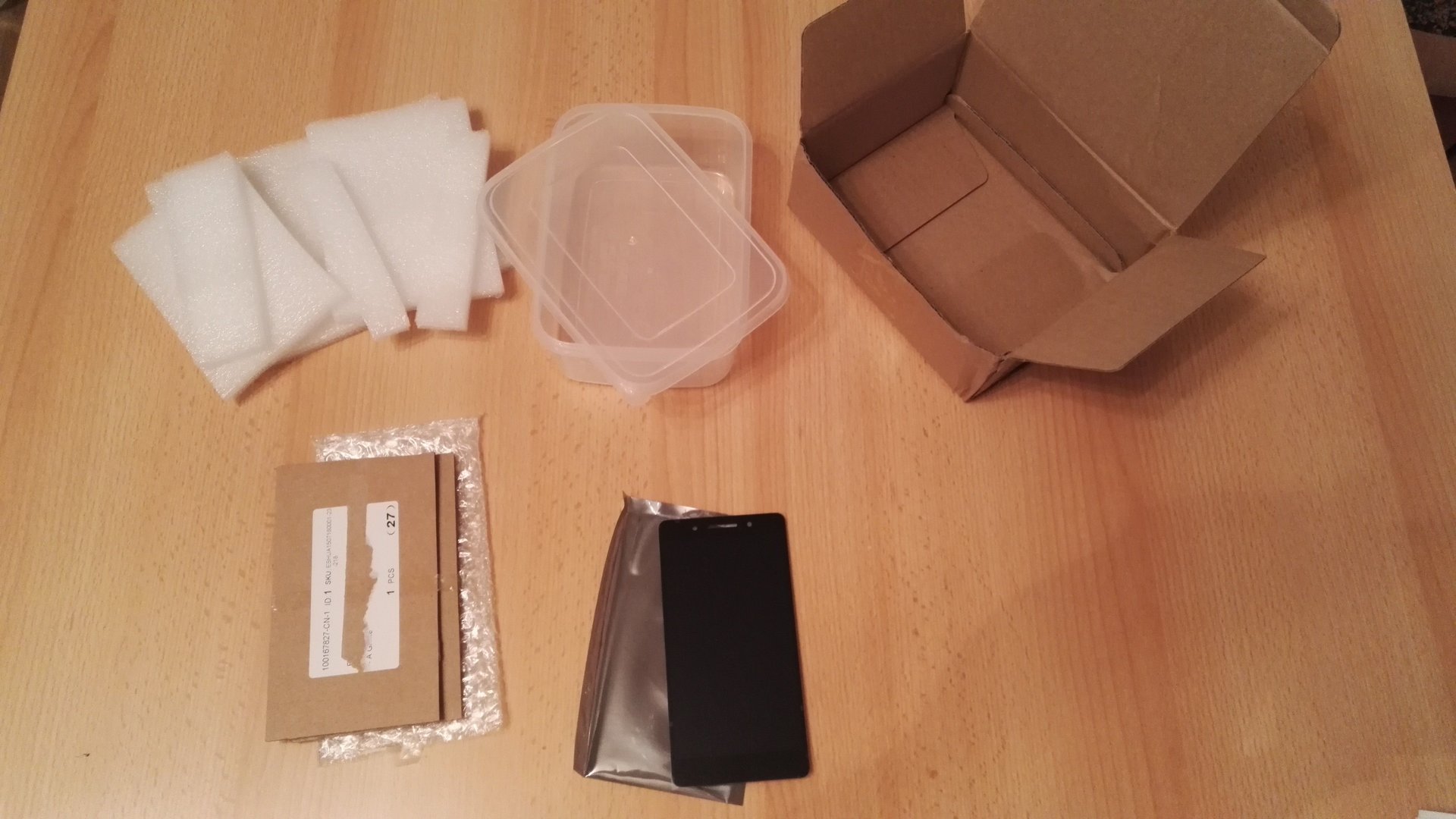

Alle, die bis hierhin gelesen haben, scheinen interessiert zu sein, darum noch ein paar genauere Infos zu meinen Bestellungen:
Ich habe das Display über den oben gennanten Versandhandel bestellt. Die Firma kommt aus den USA, verschickt wird mein bestelltes Teil aus China. Ob es sich um Original Teile aus der chinesischen Huawei/Honor Fabrik handelt kann ich nicht sagen. Das Paket kam auf jeden Fall aus Shenzhen, der Stadt mit dem Haupsitz und der Hauptproduktionsstätte Huaweis/Honors.
Das Display kostet etwa 45$ exklusive der 16$ für den Versand nach Deutschland. Insgesamt also knapp 61$. Ich habe über PayPal bezahlt, möglich ist meines Wissens nach aber auch Kredit- bzw. EC-Kartenzahlung
Die Bestellung habe ich Sonntag Abend getätigt, trotz der vorgegeben Lieferzeit von 5-7 Werktagen kam das Paket schon heute (Mittwoch nachmittag an)!
Sehr schön und sicher verpackt ist es (so wie es momentan aussieht) heil bei mir in Deutschland angekommen.
Insgesamt eine Bestellung, die ich wieder tätigen würde (aber hoffentlich nicht muss... ).
